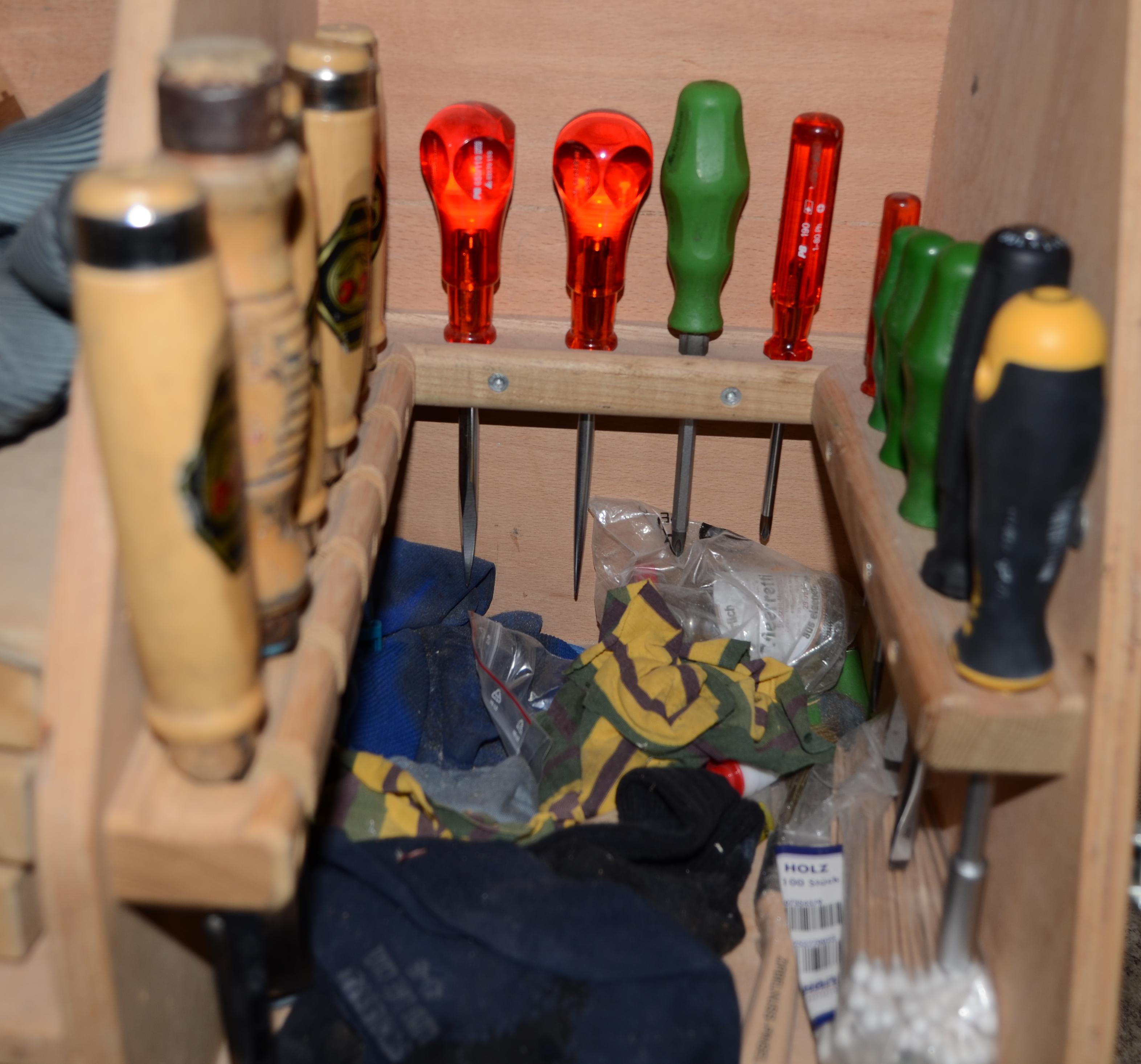

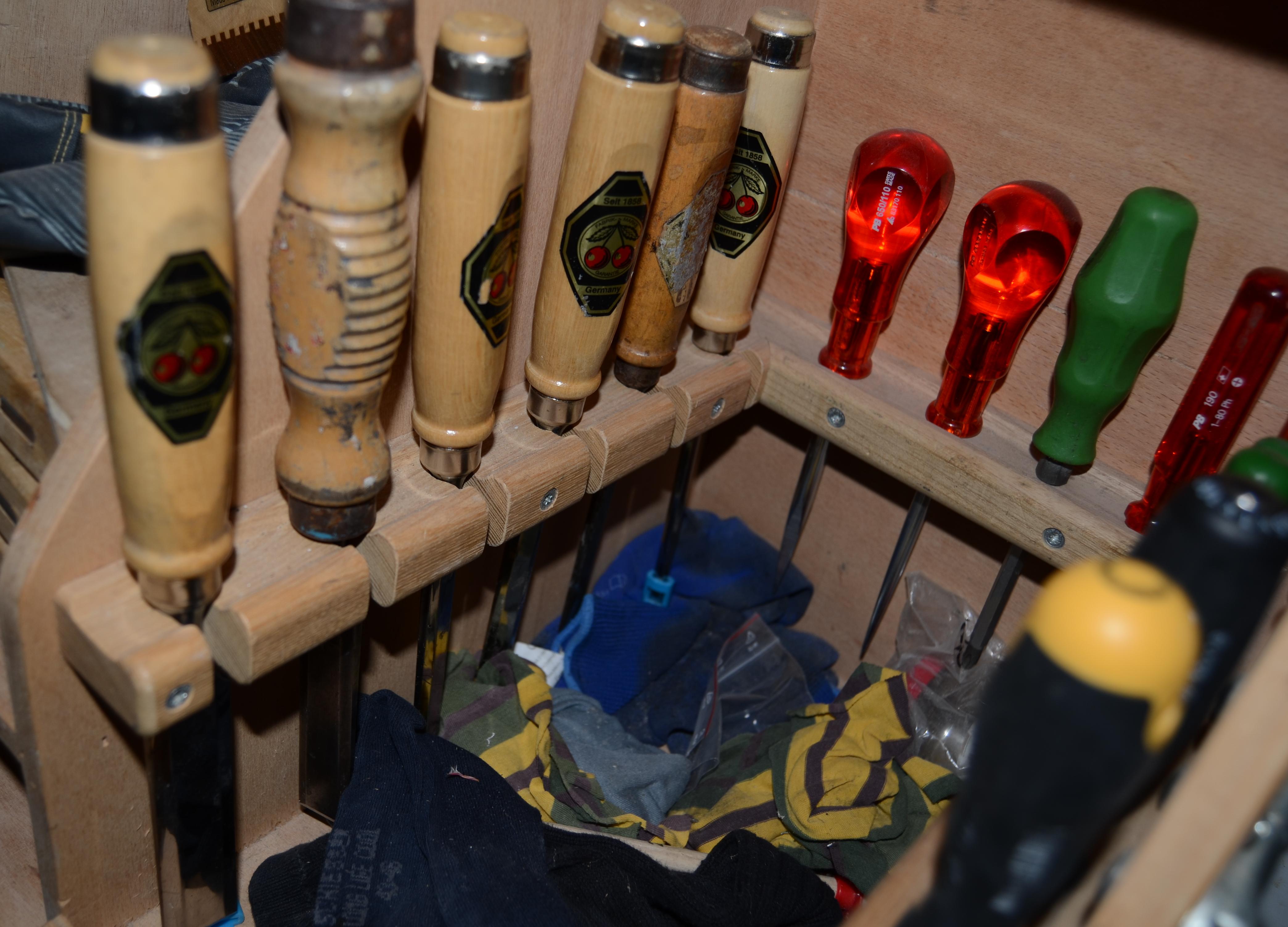

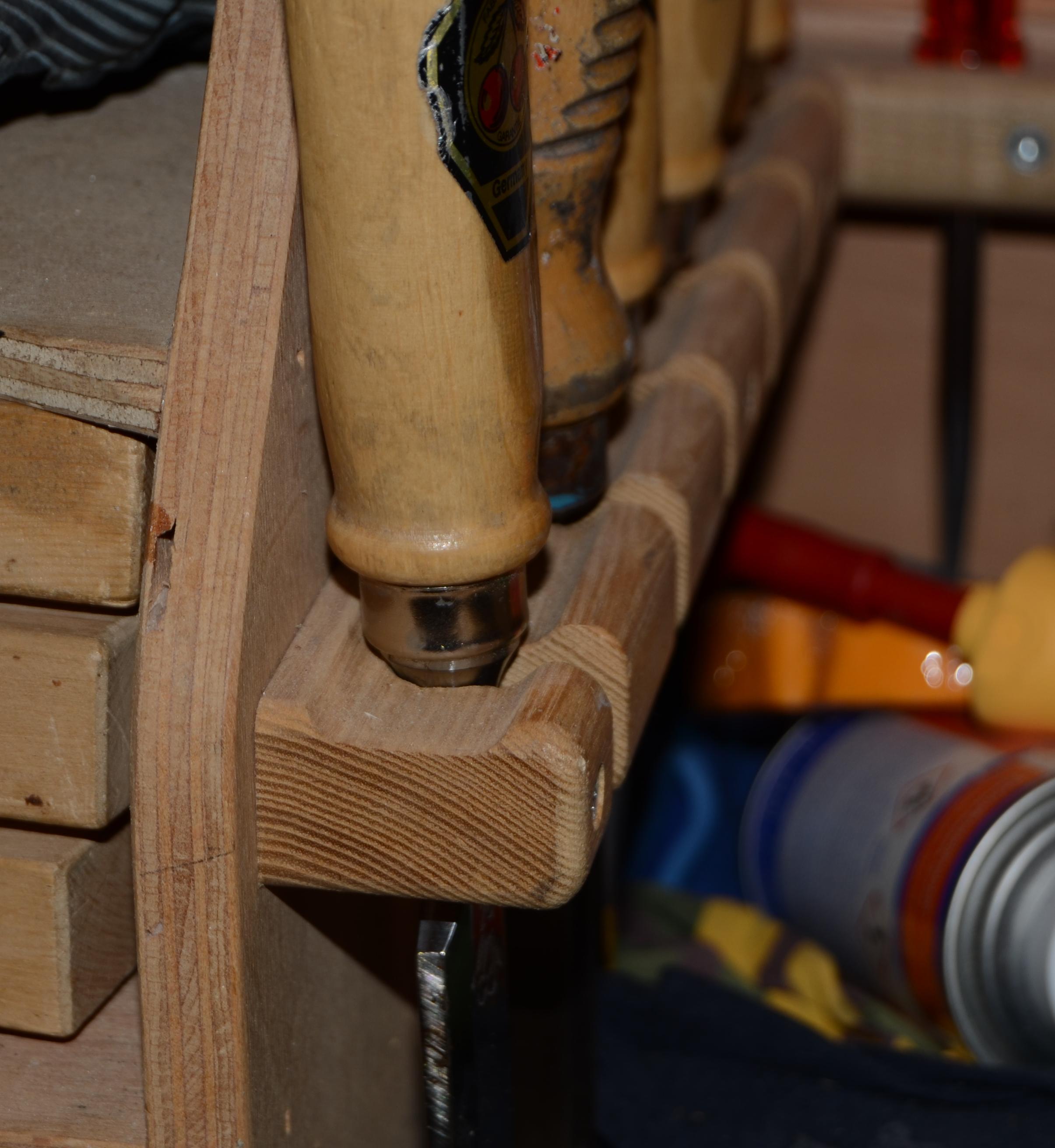

Guten Abend zusammen,
nach ausreichender Verzögerung (...) hier nun etwas kommentiertes Bildmaterial von der bei mir genutzten Aufhängung für Stemmeisen und ähnliche Werkzeuge. In der Werkstatt hängt das gleiche Prinzip an der Wand und zwar schon länger, als ich denken kann.
Hier sieht man den Querschnitt ganz gut: Es ist nur eine Eschenleiste (bewusst ein säurefreies Hartholz), an zwei Längskanten gerundet und oben mit einer recht flachen Nut versehen, die ebenfalls gerundet ist. Ob man das Profil nun maschinell fertigt oder mit Profilhobeln, das spielt ja für das Ergebnis keine Rolle. Bei den geringen nötigen Mengen ist man vermutlich mit den Profilhobeln schneller, falls man passende Ausführungen hat.
In diese Leiste werden dann an den Stellen, an denen Beitel sitzen sollen, Löcher gebohrt und Einschnitte gemacht, danach die Bohrungen noch angesenkt. In dieser Werkzeugkiste habe ich das sehr genau gemacht - so genau, dass nur die Kirschen-Beitel passen und auch beim Transport weder herausfallen noch schlackern können. Die Schneide muss hier bei den meisten Größen quer zur Aufhängeleiste stehen, um die Werkzeuge entnehmen und wieder zurückhängen zu können. Durch Drehen um 90 Grad "verriegeln" sich die Eisen. Das war etwas Fummelei, aber hat sich bewährt. Auch bei der Fahrt dieser mobilen Werkzeugkiste über Kopfsteinpflaster bleibt alles an Ort und Stelle. In der Werkstatt würde ich hier mit mehr Spiel arbeiten, um die Beitel einfacher entnehmen zu können und jederzeit auch andere Hersteller aufbewahren zu können. (Das erklärt auch das schief stehende zweite Eisen von vorne - das passt nicht anders rein und das Kirschen wartet gerade aufs Schärfen.)
Nachteil sind klar die ungeschützten Schneiden, was sich aber mit einer entsprechend geschlitzten Blende entschärfen ließe. In der Werkstatt ist das seit Jahren angedacht.
So sieht die ganze Abteilung der Kiste aus. Neben allem möglichen Zeug, das am Boden herumliegt, sind hier auch Vorstecher und die nötigsten Schraubenzieher versammelt (und man erkennt meine wenig ausgeprägte Markentreue). Das gleiche Profil, nur hier mit Bohrungen, die ebenfalls so eng wie möglich toleriert sind und damit Herumgeschlackere auf ein minimales Maß reduzieren.
Ich sehe den Vorteil dieser Ausführung im einfachen Zugriff und der platzsparenden Aufbewahrung. Es gibt sicher schönere Ausführungen, die gerade auch recht wertvolle und/oder ästhetisch ansprechende Werkzeuge standesgemäß präsentieren - gerade im Bereich der Kunsttischlerei auch sehr berechtigt. Bei mir geht es da in der Regel pragmatischer und weniger kunsthandwerklich zu, trotzdem sind die Schneiden alle rasiermesserscharf.
