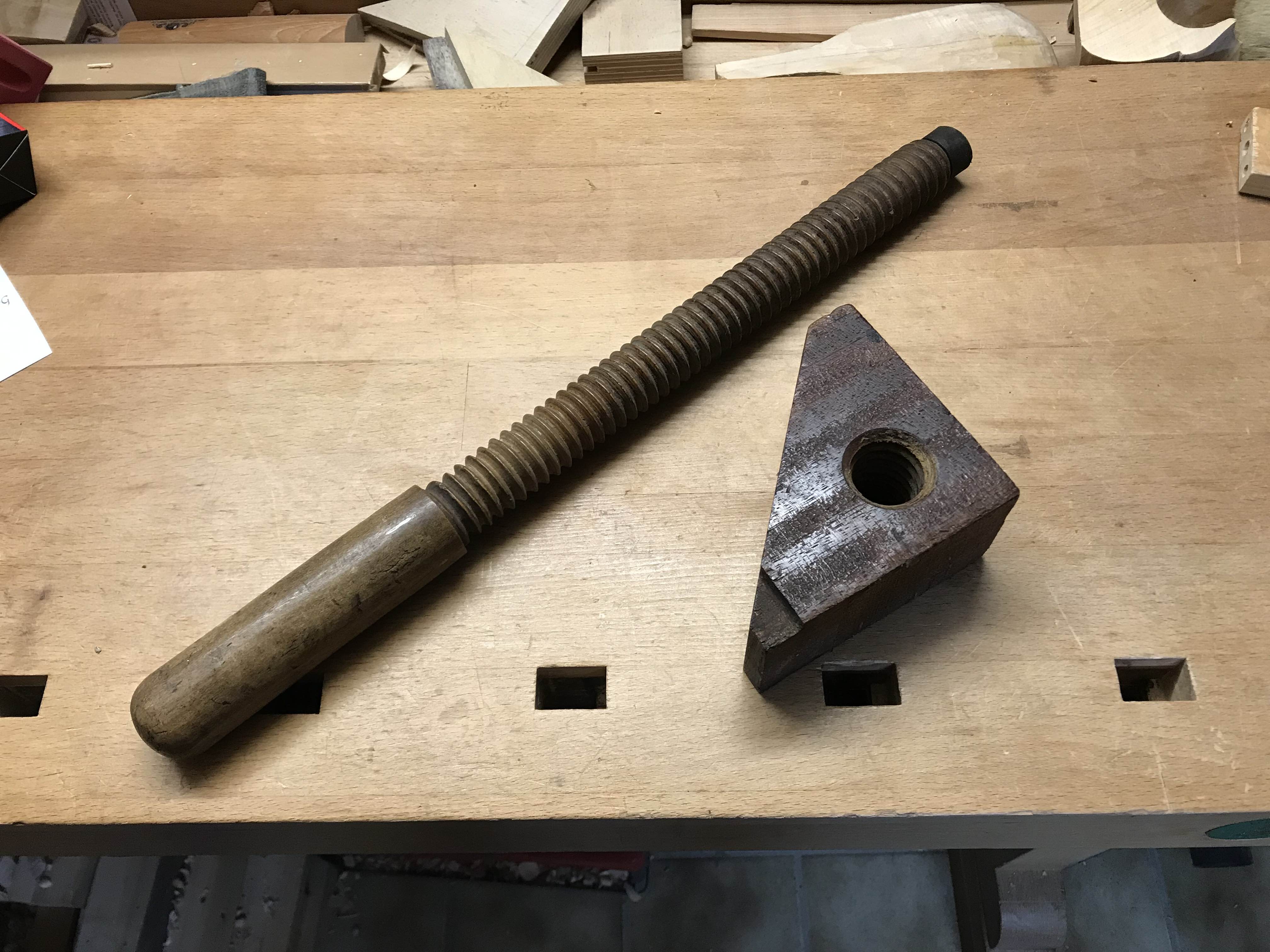

im leisen Forum habe ich vor einiger Zeit mal eine alte Gehrungslade vorgestellt, die mir geschenkt wurde. Hier der Link: viewtopic.php?t=16708

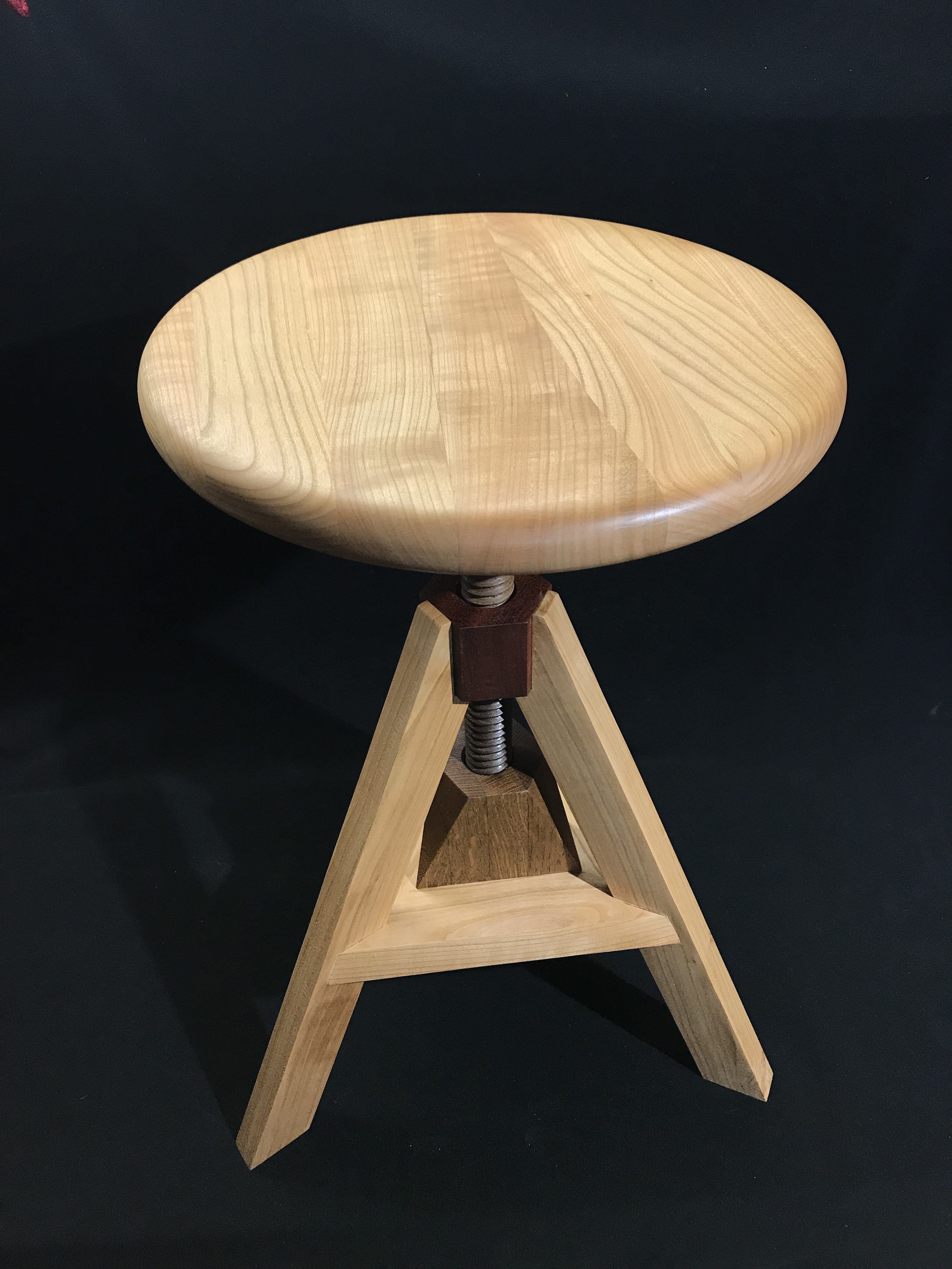

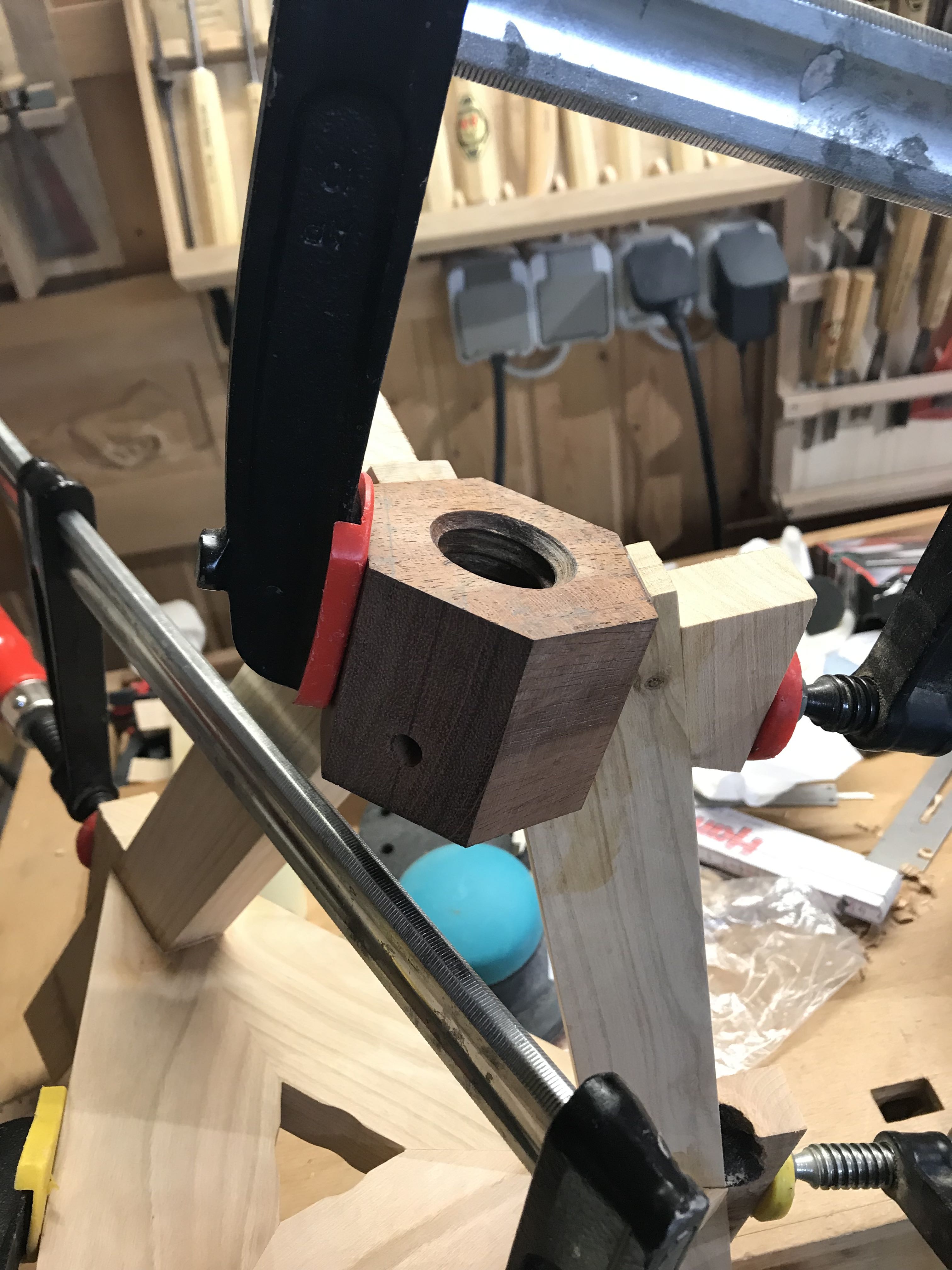

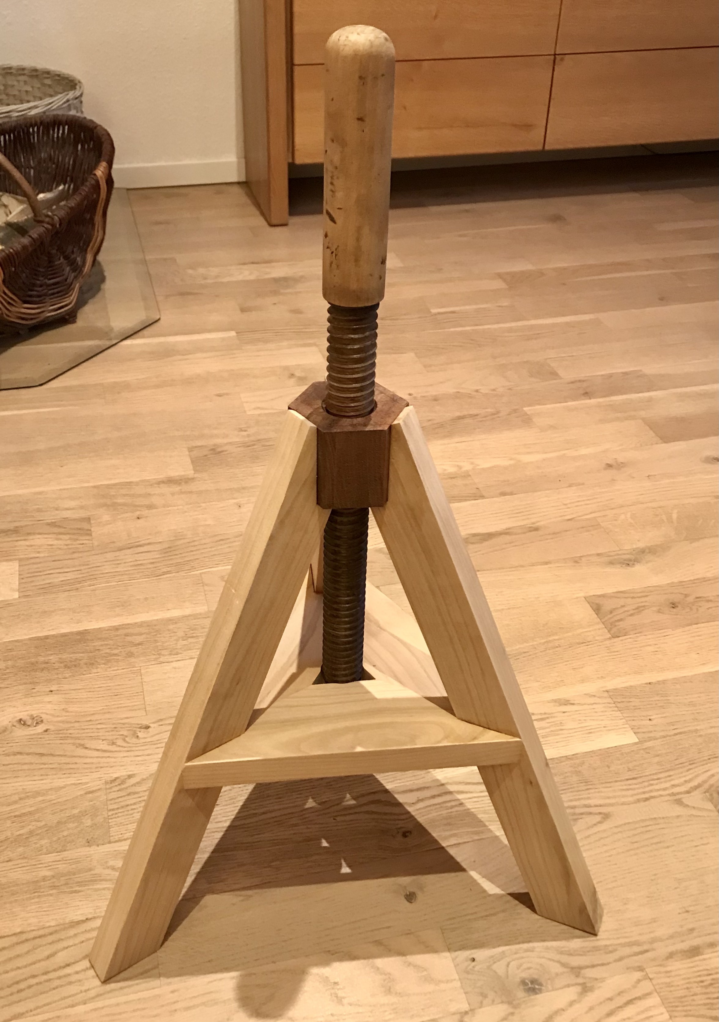

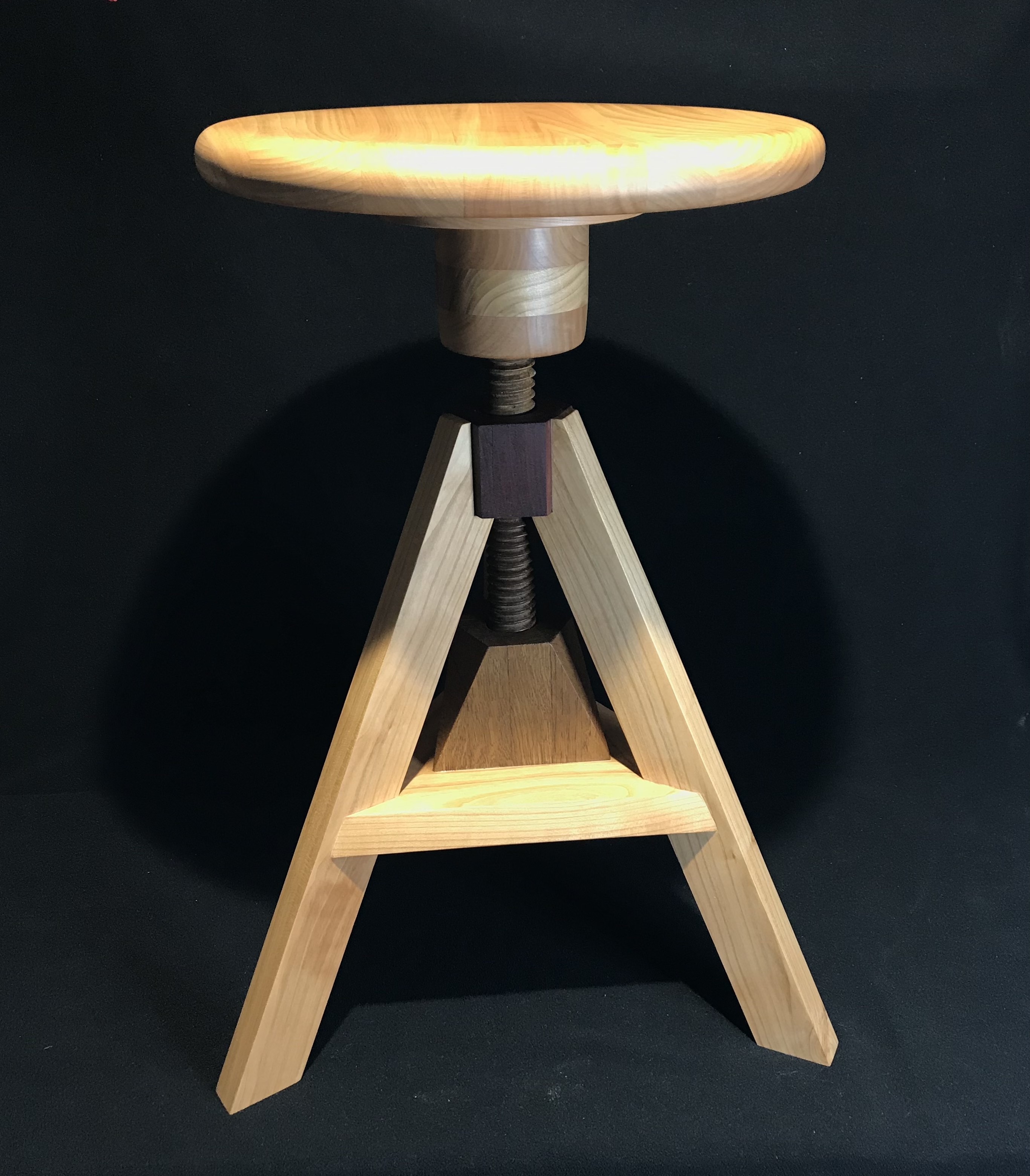

Diese Lade lag aber nur bei mir rum. Zum Wegwerfen bzw. zum Verheizen war sie mir zu schade, aber gebrauchen konnte ich sie auch nicht wirklich. Ein Werkstatthocker stand aber noch auf meiner Wunschliste. Den wollte ich mir selbst bauen. Allerdings fand ich im Internet keine passende Drehspindel für Werkstatthocker (kennt jemand von euch eine Bezugsquelle für sowas?). Nur komplette Hocker. Nun, die alte Gehrungslade war ja mit einer Drehspindel, allerdings aus Holz (Buche), ausgestattet. Ob die sich in einen Drehspindelhocker einbauen lässt? Ob das hält? Warum eigentlich nicht? Der Spindel ist es ja egal, ob sie horizontal oder vertikal eingebaut wird. Ob man drauf sitzt, oder ob ein Brett in die Lade eingespannt wird - in beiden Fällen wirkt eine relativ große Kraft auf das Gewinde. Also habe ich die Spindel ausgebaut und in meinen Selbstbauhocker eingebaut. In diesem Fall muss aber unterhalb der Mutter (sie ist aus einem harten, dunklen Tropenholz) noch ein Gegenlager dazukommen, damit die Spindel schön senkrecht stehen bleibt und die Gewindemutter nicht durch zusätzliche Biegemomente, die beim Sitzen auf dem Hocker entstehen, belastet (bzw. beschädigt) wird. Das Gegenlager ist aus Eiche, dunkel gebeizt. Dieses Stück Holz stammt ebenfalls aus der alten Gehrungslade.

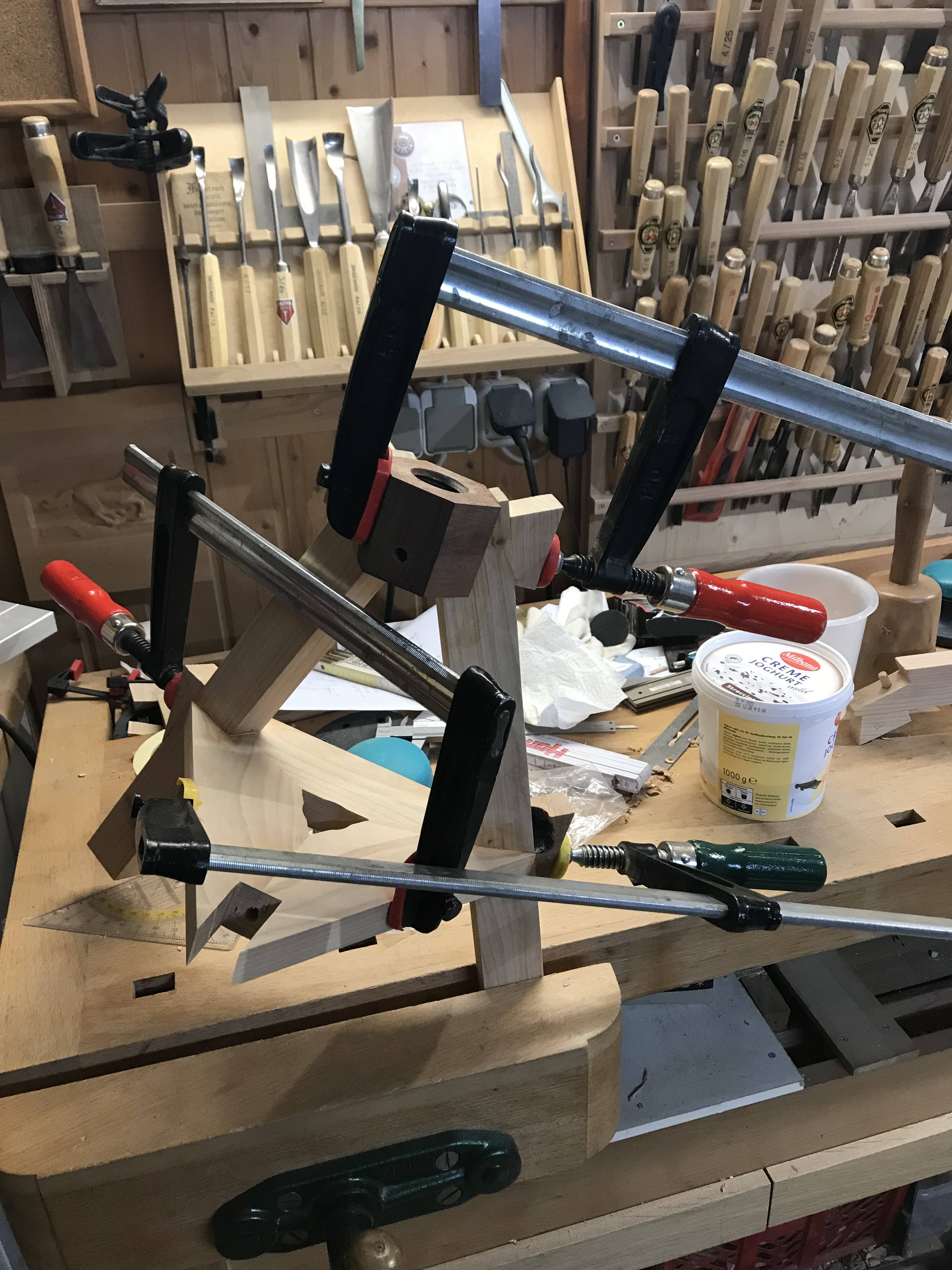

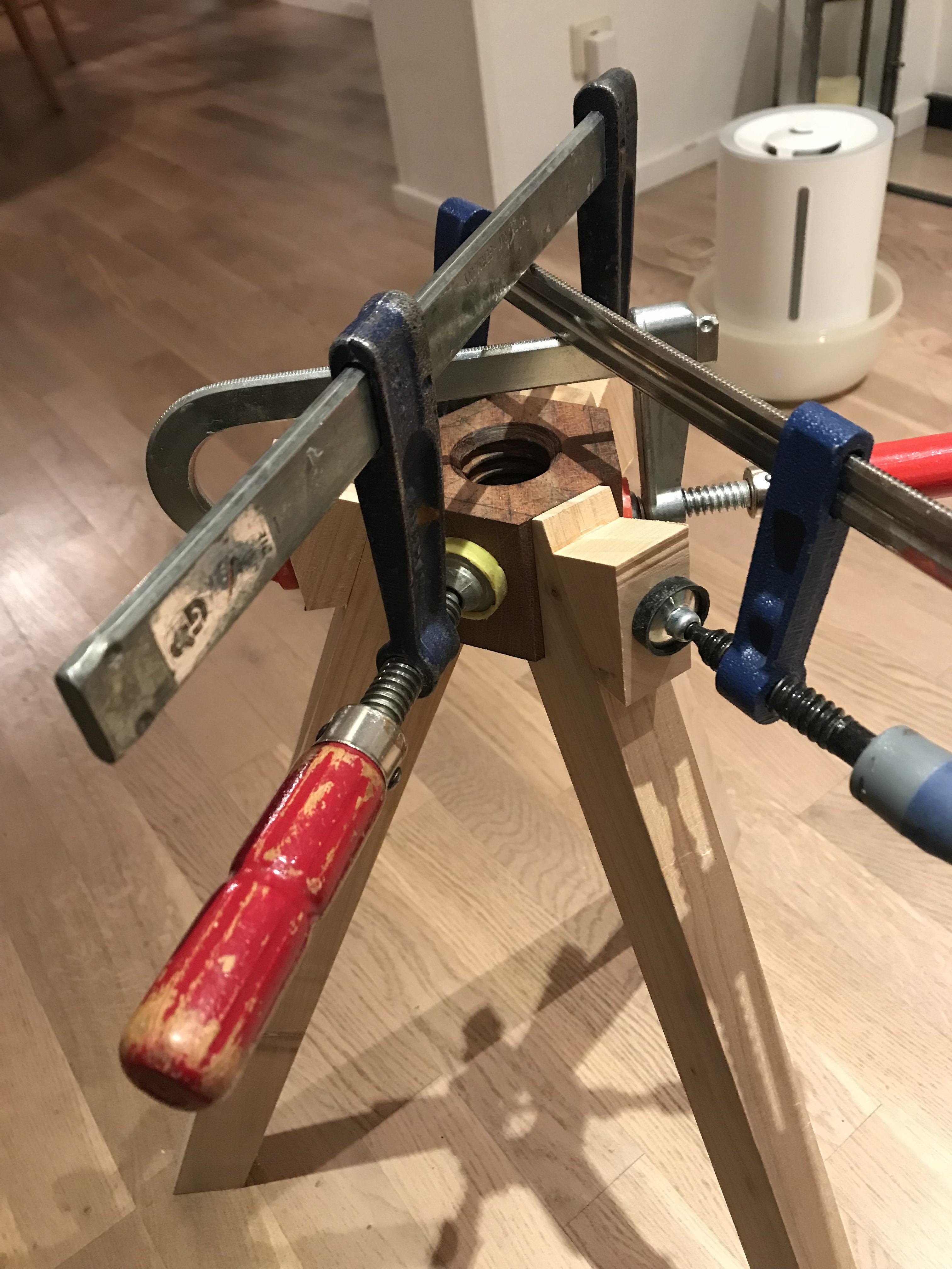

Werdegang und Resultat sind auf den anliegenden Fotos zu sehen. Ich hab's ins laute Forum gestellt, weil ich sowohl "laut" als auch "leise" daran gearbeitet habe.

Wow Bernd, der Hocker ist ja mal richtig klasse geworden!
Ich finde es sowieso schon mal super, dass Du die alte Spindel retten und hierfür weiter verwenden konntest! Aber dann auch noch dermaßen schick umgesetzt - Toll!
Und ganz nebenbei ist das eine sehr beachtliche Sammlung von Schnitzeisen, Respekt! :D

Hallo Stefan,
vielen Dank für's Kompliment. Ja, die Schnitzeisen sind im Laufe der Zeit immer mehr geworden. Ich benutze sie gerne. Sie sind so vielseitig einsetzbar. Beispielsweise bei dem das Dreibein zusammenhaltenden Brett. Auf dem Foto des bereits verleimten Dreibeins (noch ohne Sitzfläche) hat dieses Brett eine normale 90 Grad Kante. Die gefiel mir nicht. Also habe ich meine Schnitzeisen zum Einsatz gebracht und diese Kanten schräg geschnitzt (und dann schön glatt geschliffen). Die Neigung der drei Kanten folgt jetzt der Neigung der drei Beine. Das sieht viel besser aus. Die Vertiefung der Sitzfläche wurde auch geschnitzt. Sie ist gegenüber dem Rand zur Mitte hin etwa 1 cm tief.
Die Oberflächen wurden mit Top Oil von Osmo (transparent, matt) behandelt (2 x geölt). Das Zeug ist teuer, aber gut (es war aber auch die einzige finanzielle Investition für diesen Hocker). Leinöl wäre ggf. auch in Frage gekommen. Dann hätte ich gar nichts kaufen müssen. Es schützt aber nicht ganz so gut und glänzt auch nicht so schön. Außerdem trocknet es ziemlich langsam. Im vorliegenden Fall wollte ich mich aber möglichst bald draufsetzen ohne danach Ölflecken an der Hose zu haben...
