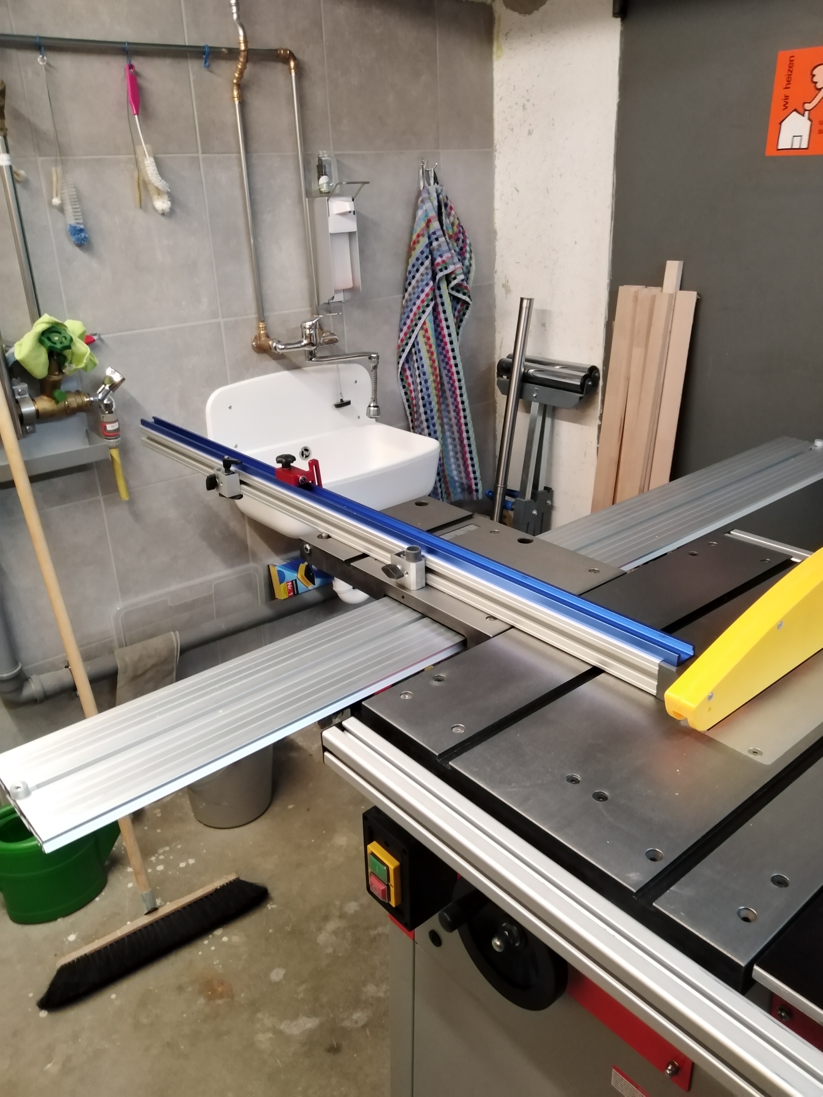

ich habe mir längerer Überlegung die Holzmann TS250 230V zugelegt.
Einige Anpassungs- und Umbauarbeiten waren nötig.
Soweit bin ich bis jetzt (2 Jahre) zufrieden und renoviere zur Zeit ein Haus
Umbauten-Erweiterungen:
Unterbau mit Rollen
Auflage verbreiterung
Absaugung optimiert
Schiebeschlitten mit längerer Schiene
Anschläge Schiebeschlitten
Werzeugschublade unter Tisch
Schalter nach vorne auf Bedienseite Grüße
Michael der Elektroschreiner

die Holzmann ist interessant, die hab’ ich mir auch schon angeschaut. Wir präzise ist denn der Parallelanschlag? Kann man die Parallelität justieren? Und hast du sie bei einem Händler in deiner Nähe gekauft? Falls ja, wie viel hast du bezahlt? Äußerlich ganz ähnlich scheint die Holzstar TKS 254 E zu sein, und die Konstruktion des Parallelanschlags mit dem Rohr gefällt mir.

der Parallelanschlag lässt sich justieren.
Das Rohr ist für die Absaugung, wegen dem langen Tisch.
Bezahlt habe ich 980,00 EUR (frei Haus) bei Fleischmann Werkzeug & Maschinen GmbH.
Wenn man so ein Teil kauft muß man sich im Klaren sein, dass es ohne Nacharbeiten nicht geht.
Beschleifen der Fräsnuten am Tisch, nachsenken der Bohrungen, austausch einiger Schrauben und natürlich sorgfalt bei der Montage, sowie nachjustierung des Sägeblatt (parallel zu den Nuten im Tisch).
Ich habe mich bewusst für das Modell entschieden, da der Preis für mich in Ordnung war.
Durch meine Langjährige Erfahrungen im Maschinenbau (12 Jahre Prototypenbau, elektrisch und mechanisch) war es für mich mal wieder eine spannende Herausforderung
Die Nuten sind absolut parallel zum Sägeblatt und für die Säge sehr präzise.
Zur Zeit bin ich an einem neuen Parallelanschlag, Konstruktion und Bau.
Und wenn gewünscht werde ich in einem separaten Beitrag darüber berichten.
