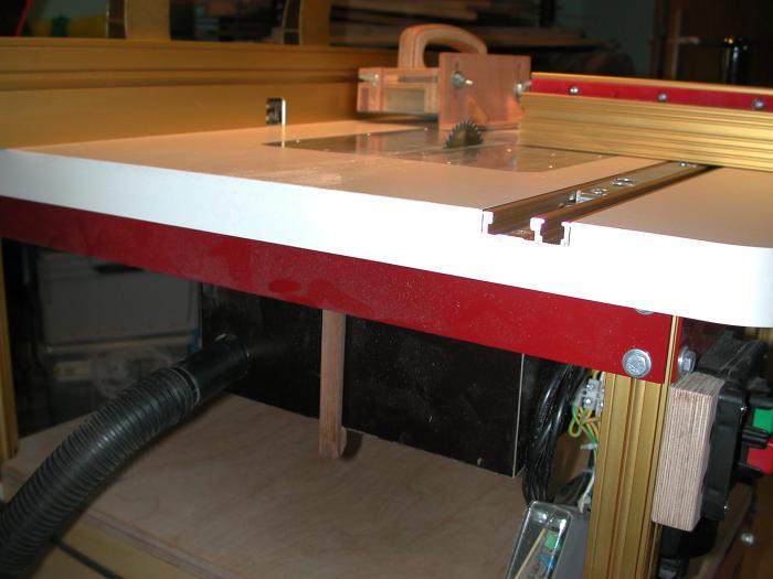

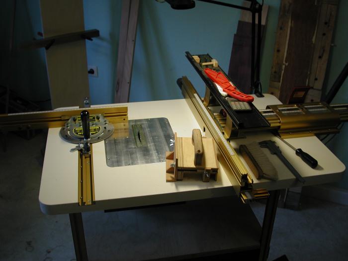

ich wollte Euch mal meine Eigenkonstruktion vorstellen. Vieleicht hat ja der eine oder andere Verwendung für die Idee. Ich mach ja vorallem Kleinzeug (Schatullen etc.) und ich habs gern genau. Und da dachte ich hey, der Incra Tisch mit dem Fräsanschlag is ja zehntelgenau, warum nicht ne 2te Einlegeplatte mit Kreissäge, die kleine Proxxon FET war ohnehin schon da, nur waren die Anschläge Einstellmöglichkeiten, sowie Auflagefläche des "Tisches" nicht das Wahre. Schnitttiefe ist 2,5cm. Rausgekommen is das hier:

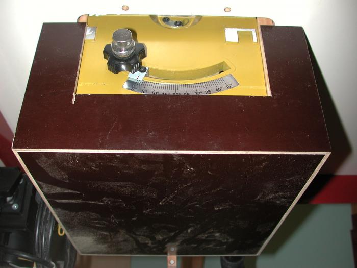

An der Proxxon wurde kaum Änderungen vorgenommen, sie wurde nur vom Plastikgehäuse befreit und 2 Alunasen entfernt. Die Befestigung geschieht von unten mit den 4 Originalschrauben, an der Originalstelle, in die Aluplatte.Winkeleinstellung blieb erhalten wie man hier sieht. Das braune drumrum ist der Absaugunterbau aus Siebdruckplatte.

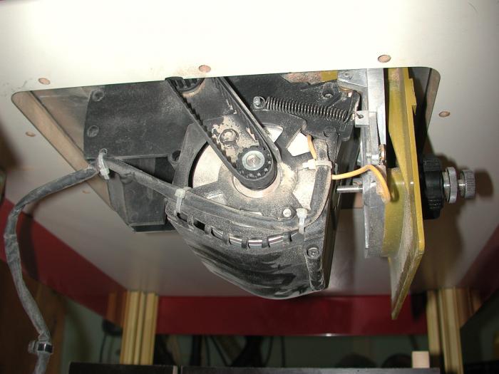

Hier mal von unten ohne Absaugung:
Der Absaugunterbau wird einfach via Nut von unten auf das gelbe Aluteil der Säge geschoben und arretiert sich dann hinten (nächstes Bild) von selbst durch einen simplen Einklinkmechanismus, eine Sache von Sekunden.
Lediglich die Elektronik musste ich Auslagern, die Lösung gefällt mir so noch nicht, aber es funktioniert.

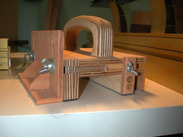

Ach ja, das Teil das da oben drauf liegt is mein "Gripper", habe ich oft bei US Youtubevideos gesehen, gibts nich bei uns, erschien mir aber praktisch. Is ne Art "Schiebestock", die Unterseite is mit ner Antirutschmatte beklebt, das Mittelteil verschieb- und arretierbar. Äusserst praktisch für kleine Leisten etc. da auch der "Abfall" gehalten und weitergeschoben wird. Mit dem linken Brettchen wird die Höhe eingestellt, so dass das Ding immer Plan aufliegt auch bei sehr schmalen Teilen.

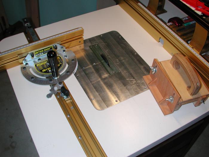

Die Einlegeplatte ist doch nicht der Originaltisch von der Proxxon oder ?
Ich vermisse die Nuten auf dem Tisch und die Kanten sind abgerundet.
Hast Du das gefräst oder fräsen lassen ? Wie hast Du diese Adapterplatte genau bearbeitet ? Gibts nen Plan ?
