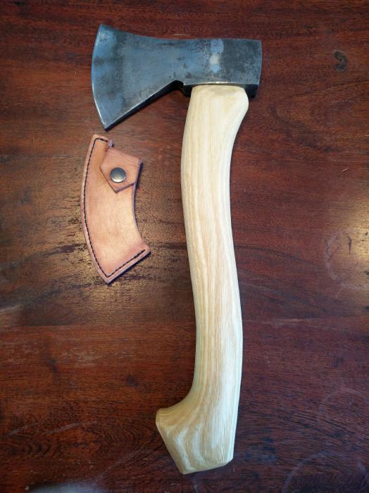

ich habe einen neuen Stiel für ein altes 0815 600g Beil gemacht.
Diese mal habe ich mich sehr am Stiel von "Kalthoff Axes" orientiert. Das Beil hat wie ein Hobeleisen einen einseitigen Schliff abbekommen. Das Beil liegt sehr gut in der Hand, was sicherlich auch daran liegt, dass ich dieses mal mutiger war, als ich den ellipsenförmigen Querschnitt ausgearbeitet habe. Ich muss wohl noch mal an die alten Stiele ran..
Der Schneidenschutz ist auch besser als beim letzten mal geworden, weil ich auf der "Rückseite" ebenfalls ein eindwandfreies Nahtbild hinbekommen habe. Ich habe die Löcher auf beiden Seiten markiert, auf der ersten Seite nur Sacklochbohrungen gemacht und von der Rückseite die Sacklochbohrungen aufgebohrt. Das funktionierte tadellos.
Martin

Hallo Martin,
...sehr schön, besonders die Lederarbeit und die Form und Holzauswahl des Griffes gefallen mir supergut!
lg georg

Hallo Martin,
ich hab doch noch eine Frage: Wonach hast Du entschieden, welche Seite eine Fase bekommt.
So, wie Du sie geschliffen hast, enspricht es bei der Gränsfors einem Linkshänder Beil.

Zu deiner Frage, Pedder: Ich gehe davon aus, dass es dem Rechtshänderbeil von Gränsfors entspricht. Ich muss aber einschränkend sagen, dass ich so eines nie in der Hand hatte.
Das Beil funktioniert hier quasi wie ein Fase-oben-Hobeleisen, wobei ich an der Holz zugewandten Seite (das Beil soll für Rechtshänder sein) eine kleine Gegenfase angeschliffen habe.
Wenn ich das mit der Beschreibung von Gränsfors vergleiche, ist das bei dem Rechtshänderbeil auch so. Der Unterschied liegt aber darin, dass die Schneide bei mir in der ganz linken Ebene des Beils liegt (Beil in der Hand haltend mit nach vorne zeigender Schneide). Beim Gränsfors-Beil ist die Schneide eher in der Mittelebene des Beilkopfes, womit die Fase auf der linken Seite länger ist (weil flacherer Fasenwinkel) als rechts.
Der Hintergrund ist einfach der, dass das Beil greifen soll, wenn man es nur leicht schräg zur Werkstückfläche hält. In der Analogie zum Hobel möchte ich also mit einem kleinen Bettungswinkel arbeiten, damit das Beil nicht so schräg gehalten werden muss, bzw. man nicht zu schräg auf das Werkstück hauen muss. Beim letzteren dringt man ggf. zu tief ins Werkstück ein.
Der ganze Aufbau ist ein wenig kompliziert zu beschreiben. Wenn es nicht angekommen ist, würde ich noch eine Skizze anfertigen.
Ich muss aber dazu sagen, dass der Winkel auf der linken Seiten (zwischen Gegenfase und Mitteleben) vielleicht doch zu klein sein könnte, um den Schnitt gut zu kontrollieren. Ein echtes Aha-Erlebnis hatte ich, als ich mal ein Ziehmesser mit der Fase nach unten verwendet habe. Das Messer lässt sich viel besser kontrollieren im Vergleich zum Fase-nach-oben-Gebrauch, weil man die Schneide über die Fase immer aus dem Werkstück "raushebeln" kann. Interessanterweise findet man zumindest im Netz nicht so viele Infos über diese Verwendungsmöglichkeit von Ziehmessern. Jedenfalls ist für mich die Gegenfase an dem Beil wegen dieser Erkenntnis unerlässlich.

Hallo Martin,
das ist die Abbildung des Rechtshänderbeils bei Feine Werlzeuge. Die Fase ist erkennbar auf der linken seite angeschliffen:
Bei Dir liegt die Fase auf der anderen Seite.
Wenn man als Rechtshänder mit der Axt schnitzt, wird man das Werkstück in der linken Hand halten und mit rechts schlagen.
Ein Rechtshänder kann dann nur die vom Werker aus gesehen rechte Seite des Werkstücks bearbeiten.
Wenn die "Spiegelseite" zum Werkstück zeigt, gräbt sich das Beil zwangsläufig immer tiefer ins Holz,
während man das mit der Fasen Seite kontrollieren kann.
