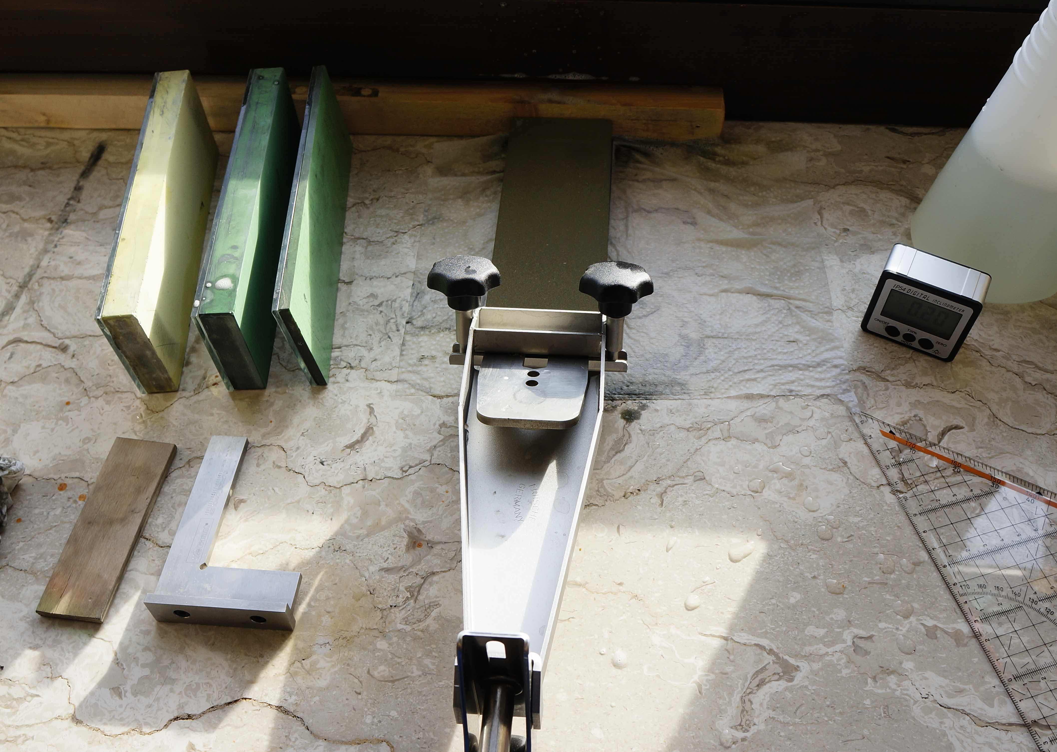

Mondo88
Beiträge: 63
Registriert: Di 27. Nov 2018, 06:09
Re: PM-V11 zügig Schärfen (Ein Erfahrungsbericht) *MIT BILD*
Beitrag von Mondo88 »
[In Antwort auf #150699]
Noch ein Bild vom improvisierten Schärfplatz auf der Fensterbank :-)
Beiträge: 1349
Glückwunsch
Hallo Sascha,
schön das Du die gleichen Erfahrungen mit Gerd´s Schleifhilfe gemacht hast. Seit Langem habe ich sie im Gebrauch und möchte sie nicht missen. Meine häufigen Schleifaktivitäten wären ohne die Vorrichtung nur halb so erfogreich.
Wie ist den Deine Erfahrung mit dem neuen Hobeleisen. Ich möchte keine anderen Eisen mehr in meinen Metallhobeln haben. Zwar mühe ich mich derzeit mit den ursprünglichen Eisen in Holzhobeln, aber da werde ich wohl auch mit Gerd ins Gespräch gehen. Alternativ habe ja meine Metallhobel mit umgerüsteten Fritscheeisen.
Viel Erfolg mit der Schärfe,
herzliche Grüße
