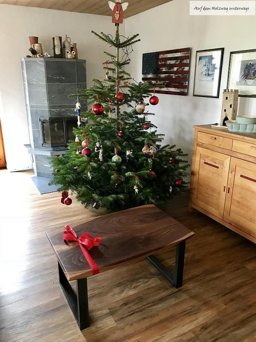

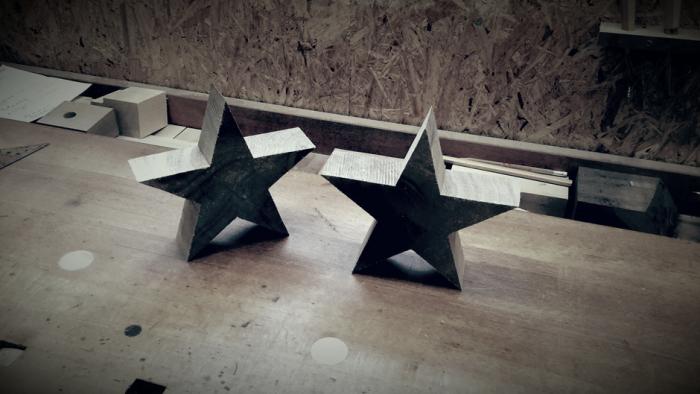

Bezüglich deinem Aufruf "Werkstücke Weihnachten", kann ich auch 2 Basteleien unter den Baum legen
- Sterne, die ich aus einem Reststück Eiche ausgesägt habe
- und einen Couchtisch, den meine Tochter unter dem Baum vorgefunden hat
Zu dem Tisch gibt es mehr Bilder im Blog

Hallo Volker,
Sehr schöner Tisch!
Das Holz kommt hervorragend zur Geltung

Hallo Volker,
dir auch schöne Feiertage!
Der Tisch sieht wirklich toll aus!
Durch das Splintholz an den Ecken entsteht der optische Eindruck, als wäre die Tischplatte oval, das finde ich sehr elegant in Szene gesetzt!

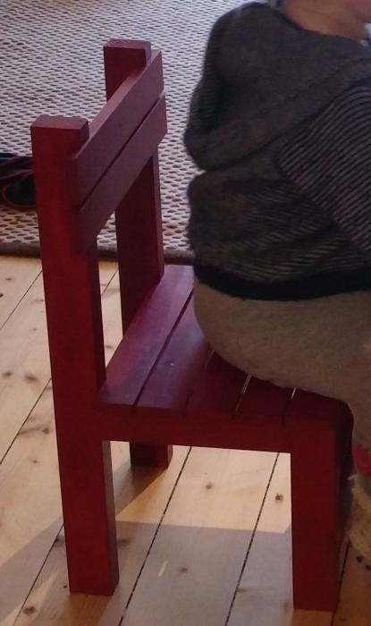

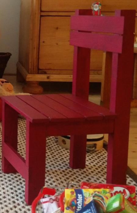

Frohes Neues an alle,
hier mein Weihnachtswerkstück:
ein Kleinkinderstuhl aus einer Dachlatte, Sitzhöhe 21 cm.
Die Verbindungen sind Schlitz und Zapfen, gestemmter Zapfen für die Beine, ein Schwalbenschwanz am Querholm und einseitige Grate für die Sitzefläche und Rückenlehne. (wenn ich richtig recherchiert habe).
Meine Tochter liebt ihn und ich freue mich darüber :)
