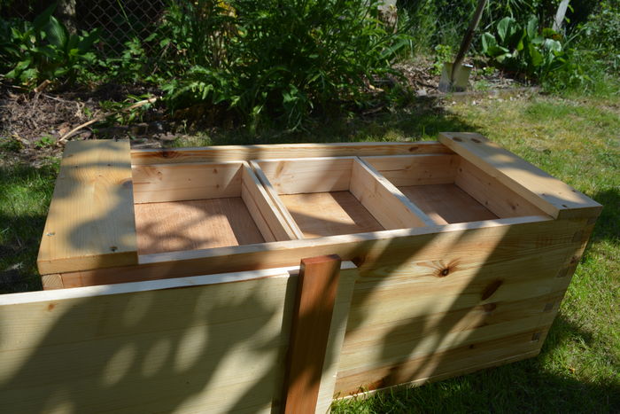

heute ist es wieder einmal an der Zeit, euch ein neues Projektchen von mir im Zuge meiner Resteverwertung vorzustellen.
Leider habe ich keine Bilder von der Bauphase gemacht, aber ich kann versichern, dass alles in reiner Handarbeit entstanden ist.

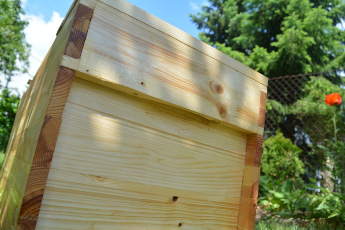

Es handelt sich hier um eine Box in Stil einer japanischne Werkzeugkiste. Der Korpus ist mit durchgehenden Zapfen entstanden, die Tragegriffe sind mit Schwalbenschwanzzinken vorgesetzt.
Die Seitenteile bestehen aus dem schlechtesten Kiefernleimholz, dass mir jemals unter die Finger kam. Trotz scharfem Werkzeug entstand Ausbruch um Ausbruch, die ich dann flicken musste.
Aber zum eigentlichen Zweck taugt die Kiste trotzdem.
Selbst das Fichtelemholz der Kopfteile neigte nicht im Ansatz zu dieser Ausbruchstendenz.

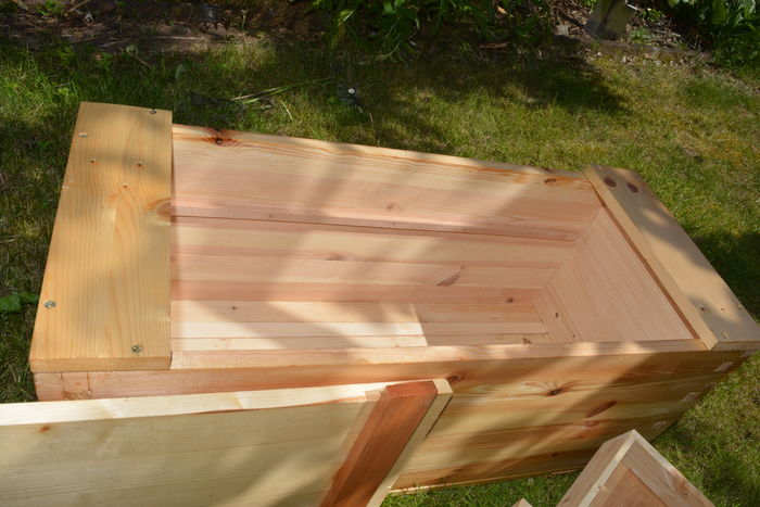

Der Boden besteht aus einem Stk Baumarktleimholz und einem Rauhspundrest, die mit Gratleisten gehalten werden.
Auch der Deckel besteht aus einer Leimholzplatte die durch Gratleisten stabilisiert ist.
3 kleine Ablageboxen laufen auf Ablageleisten, die an den Seitenteilen geleimt und genagelt sind.
Wozu ich die Kiste letztendlich einsetzen werde, muss mir noch einfallen, denn mein Werkzeug befindet sich im Wandschrank und das wird auch so bleiben.
LG Micha

schöne Kiste. Vielen Dank für's Zeigen. Speziell Gratleisten finde ich eine tolle Verbindungsart.
Wenn Dich die schlechte Holzqualität noch stört, kannst Du das Stück doch anstreichen. Von einer Verwendung als Schmuckkästchen ist auf Grund des geschätzten Volumens und damit unkalkulierbarer Folgekosten abzuraten.

sehr praktisch, deine Kiste.
Hast du keine Sorge, das sie nicht zu schwer wird?
Um sie zu füllen, brauchts du ja wohl neues Werkzeug für die Kiste, oder? ;)

Hallo Johann, hallo Uwe,
vielen Dank für eure Antworten.
@ Johann
Anstreichen werde ich das Teil nicht, auch wenn die Holzqualitüt ein Ärgernis ist. Die eigentliche Qualität erkennen doch in der Regel nur Leute, die sich wirkleich mit der Thematik Holz auseinandersetzen. Wie sonst ist es zu erklären, wenn Möbel aus stabverleimtem Holz als hochwertig angepriesen werden. Ich finde das einfach furchtbar. Aber über Geschmack lasst sich ja bekanntlich....
@ Uwe
Praktisch sind die japanischen Kisten in der Tat. Aber du hast schon recht, denn wenn sie voll beladen ist, dann möchte ich sie nicht unbedingt tragen. Sie ist 80 x 30 x 30 und so schon recht grenzwertig. So viel neues Werkzeug wird wohl auch nicht mehr dazukommen, außer vielleicht ein paar Spezialhobel und ein paar Beitel. Die Werkzeugaufbewahrung in Wandschränken ist für mich die optimale Lösung.
Wenn man deinen Gedanken weiter verfolgt, dann stellt sich mir die Frage, wie das wohl mit diesen riesigen Toolchests aussieht, die Ch. Schwarz und Co. so vehement anpreisen. Handwerklich finde ich diese Kisten durchaus reizvoll, aber haben will ich sie nicht, weil sie mir nur im Wege stehen würden. M.E. machen diese Kisten in einer Tischlerwerkstatt wenig Sinn, außer um zu zeigen, was handwerklich geht.
Aber ich weiß immer noch nicht, wozu ich diese Kiste nutzen werde.
L.G Micha

Das Holz ist eher Kiefer.

Servus Micha,
nachdem ich zufällig in den letzten Tagen einen ganzen Haufen japanische Kisten gesehen habe,
mag ich fragen, ob Du Dich bewusst gegen einen Keilverschluss entschieden hast?
Ich denke, der gehört noch dazu. Und käme im ersten Bild in den kleinen Spalt links zwischen Gratleiste und das Brett am Kistenrand.
Vielleicht hast Du die Leiste nur nicht abgebildet. Im vierten Bild sieht es eh so aus, als wäre die Gratleiste hinterschnitten.
Ist aber nicht wichtig, nur mal so erwähnt.
Grüße.
Micha P
Beiträge: 285
Re: Japanische Werkzeugkiste
Beitrag von Micha P »
Hallo Hans-Jürgen,
der Einwand ist berechtigt. Habe die Gratverbindung auf der einen Seite des Deckels so ausgeführt,
dass ich einen Keil einsetzen kann. Da ist auch eine leichte Phase an der Gratleiste und dem Gegenstück
vorhanden, sodass der Keil nicht herausfallen kann, wenn ich denn einen einsetzen würde.
Aber, da ich immer noch nicht weiß, was ich in die Kiste reintue, habe ich noch keinen Keil angefertigt.
Außerdem verrutscht der Deckel nicht von allein, sodass vielleicht auch gar kein Keil benötigt wird.
Wie gesagt, es ist ein Projekt der Resteverwertung und da ist bei mir der Weg das Ziel.
LG Micha
