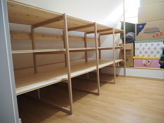

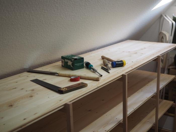

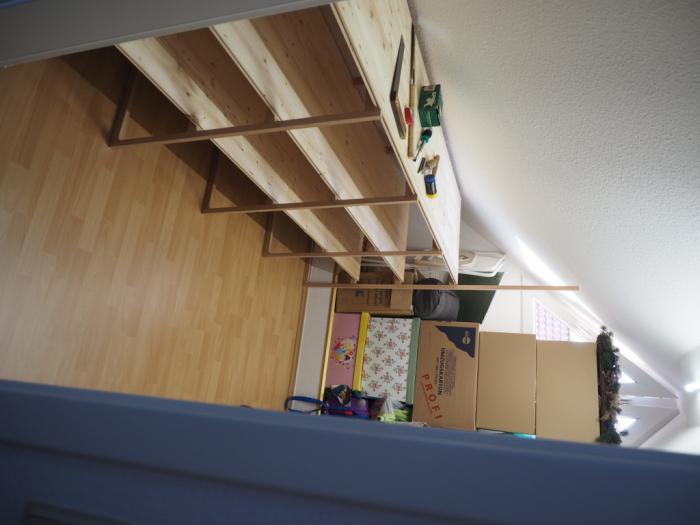

Hier mal ein technisch wenig anspruchsvolles Regal für die Dachschräge.
Wir sind letzten Winter umgezogen, wenn eine Abstellfläche ungeordnet ist, nimmt wie von Zauberhand die Unordnung ständig zu. Dem soll Einhalt geboten werden. Das Regal ist an die Dachschräge angepasst, unten ist es mit 120cm sehr tief. Die Ständer aus Buche, belegt mit günstigen Rauhspund.
Für die Schrauben habe ich einen Drillschrauber benutzt, einfach so, hat gut geklappt.

Hallo Christoph,
gefällt mir, dein Regal - quadratisch praktisch gut. Die Ständer sind sehr sauber gearbeitet.
Wegen der Optik würde ich die Böden um 180° drehen und die Federn der Außenbretter wegsägen und glatthoblen.
Mit der Zeit würden mich die sichtbaren Nuten der Spundbretter verrückt machen.
LG Micha

Hallo Micha,
die Ständer habe ich aus Buchebrettern auf der Formatkreissäge gesägt und dann gedübelt, das geht schon recht schnell und wird dann sehr ordentlich.
Die Rauhspundbretter sind einfach unschlagbar günstig, und die waren gar nicht mal so schlecht. Alle Bretter drehen kommt jetzt auch nicht mehr in Frage. Es ist nur ein Abstellraum für Dinge die wir nicht so häufig brauchen, Weihnachtsdeko, Kindersachen usw. Da stört mich die einfach Optik nicht, und wenn doch würde ich wohl ein Vorderstück anleimen.
