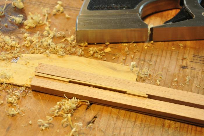

Das erste Bild zeigt die Ausgangssituation. Die Anschläge sind festgeleimt (Knochenleim), sie werden zusammen mit dem Rohstück abgehobelt. Der erste Hobel ist ein Record No.5. Er bringt den Rohling von 3 mm auf ca 1,5 mm Stärke.
Hier war der Zahnhobel im Einsatz, die Oberfläche ist gleichmässig aufgerauht und deutlich in der Dicke reduziert.

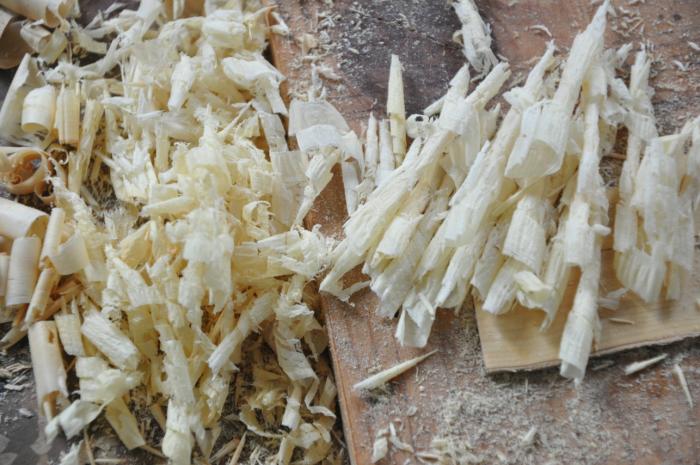

Als nächstes wird die Oberfläche geglättet - mit der Ziehklinge. Ganz links sieht man noch ein paar Hobelspäne - der Rest sind Ziehklingenspäne.

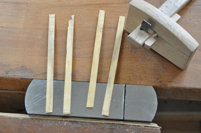

Der Rohling hat jetzt 0,9 mm und wird in 8 mm breite Streifen aufgetrennt. Die Kanten werden auf dem eingespannten Hobel glatt gezogen.

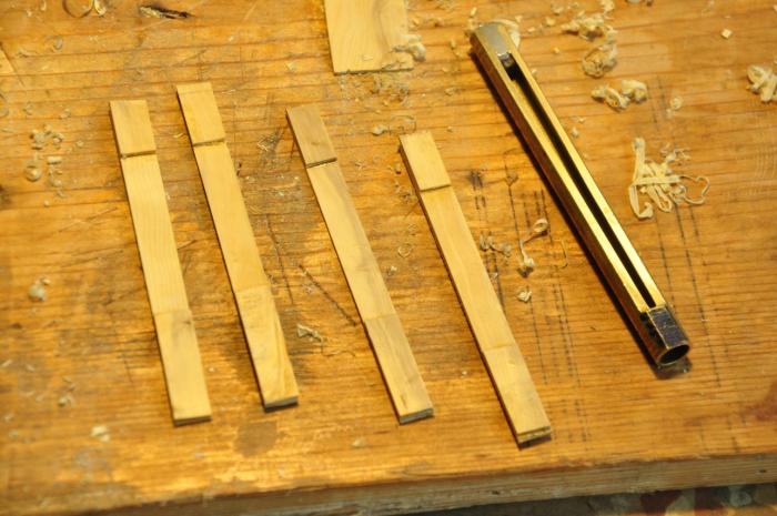

Hier sind bereits die Verstärkungen aufgeleimt (Knochenleim) und die Zunge wird zwischen den Klötzchen auf 6 mm Breite abgehobelt. Wehe, man schneidet einmal gegen den Strich.
Aus dem Rohling habe ich 4 Zungen herausholen können. Deutlich sieht man die Verstärkungen. Ganz rechts das "Kehlchen" aus Messing.

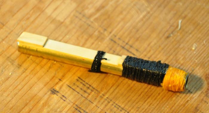

Das fertige und bereits eingespielte Rohrblatt. Nur eine Zunge von 4 war brauchbar. Das ist sehr gut, 1 von 10 gelten allgemein als üblich.
Leider weiss man erst ganz am Schluss, ob ein Rohrblatt gut ist.
