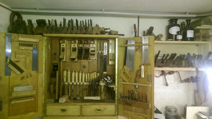

Ein gut gefüllter Ulmia(?) Werkzeugschrank. Noch mehr imponiert mir was auf dem Schrank und rechts neben dem Schrank alles zu sehen ist. Und was ist in den Apothekerflaschen drin?

Das mit dem Ulmia(?) Ist berechtigt, da er von meinem Großvater in den 50ern nachgebaut wurde und dann von mir für mehr Hobel und andere Werkzeuge erweitert wurde. In den Apothekerflaschen ist Knochenleim, alter Schellack aus einer alten Schreinerei (wahrscheinlich nicht mehr richtig nutzbar, Leinöl und Bimsmehl. Bald kommt noch eine mit Kasein zurLeimherstellung dazu.

der Werkzeugschrank gefällt mir sehr. Ich möchte mir auch einen für meine Handwerkzeuge bauen und habe mir dafür schon viele Anregungen geholt und Bilder gesammelt. Hier ist auch e..y manchmal ganz gut. Nun habe ich das Bild von deinem Werkzeugschrank auch zu meiner Sammlung hinzugefügt.
Prinzipiell möchte ich meinen Schrank genau so bauen. Eben wie die alten Ulmia. Zwei Türen mit Füllungen, unten zwei, oder drei Schubladen, ... .
Wenn ich es richtig verstehe hat dein Großvater ihn nach dem Vorbild eines Ulmia selbst gebaut, oder?
Würdest Du mir noch ein Bild zukommen lassen, wie er im zugeklappten Zustand aussieht? Wie ist die Verbindung Deckel, bzw. Boden mit den Seitenteilen? Gratnuten? Schwalbenschwanzverbindingen?
Besteht die Rückwand aus aufgenagelten Brettern? Wie sind denn die Maße (Höhe x Breite x Tiefe)?
Ich würde mich freuen wenn du meine Fragen beantworten magst.

Der Bau eines solchen Werkzeugschranks war früher eine klassische Aufgabe für einen Lehrling/Azubi etwa gegen Ende des 2. Lehrjahrs.

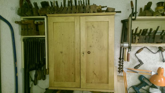

Also,
Der Scgrank wurde von meinem Großvater hauptsächlich in Maschinenarbeit gefertigt.
Die Seiten sind oben und unten gefälzt und in der Ober-/Unterseite eingenutet. Die Rückwand besteht aus nut und Federbrettern, die in dem Korpus eingefälzt wurden. Die Maße sind: Höhe: 82,7cm, Breite:70,7, Tiefe (ohne Profile): 23,4.
Gruss Tom

vielen Dank für die Informationen und das Bild!
