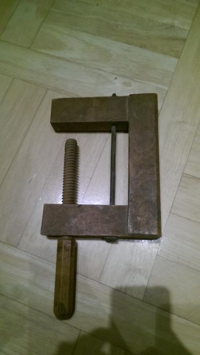

Meinst du eine Holzzwinge wie diese hier?
Die habe ich vor ein paar Wochen auf einem schwedischen Flohmarkt erstanden. 30cm Spannweite, 15 cm Ausladung.
Ja, ich benutze sie.
Vorteil:
nostalgisch und deutlich billiger (4 Euro)
Nachteil:
nicht ganz so variable und feingängig wie die heutigen mit Metallgewinden
Frage:
Hat jemand einen Tipp, wie ich den schwarzen Schmier der Jahrhunderte aus dem Gewinde bekomme? Und: wie pflegt/schmiert man so ein Holzgewinde?

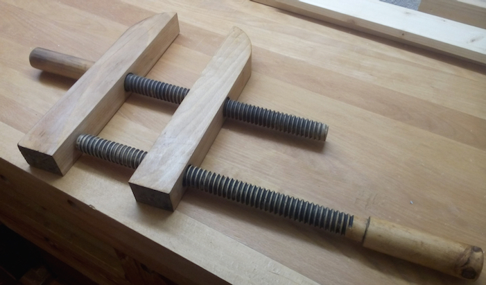

Ich meine diese Zwingen.
Die Holzgewinde schmiert man entweder mit Fett von Schweinenabeln (so hats mein Großvater es noch gemacht) oder mit Parafin/Wachs (Teelichter).

Hallo Johannes,
Würde evtl. versuchen die Spindeln mit waschbezin, Aceton oder Bremsenreiniger abzubürsten... sonst fällt mir spontan nichts ein.
Schmieren - ist Paraffin glaub ich die beste Wahl wie mein Vorredner schon schrieb..

Vorteile ? Die Stöhnen so schön , waren vermutlich billig weil der Lehrling die machen musste, heute eher museal, für den modernen Handwerker kaum noch zu gebrauchen.
Sowas hatte ich vor 55 Jahren in der Hand aber damals gab es noch Holzskier mit Kandaharbindungen, Schlittschuhe zum anschnallen und Bergschuhe aus undichtem Leder mit Eisennägeln an den Sohlen ...
