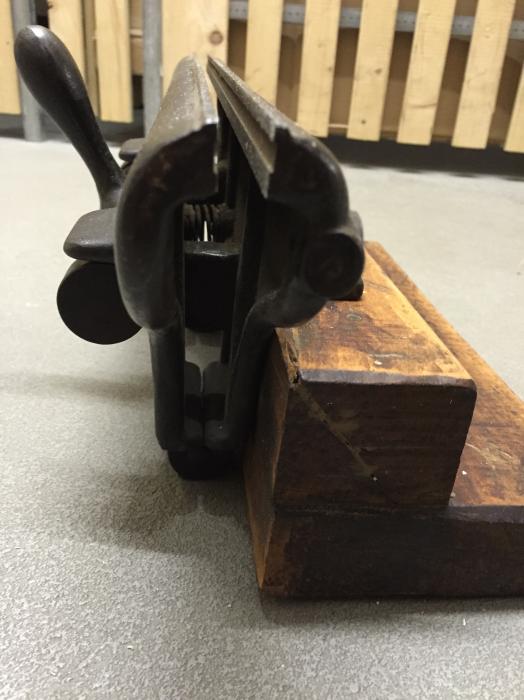

Hallo Mariano,
wieso kannst Du bei Deiner Kluppe keine tiefe Sägen einspannen? Ist da ein Knubbel im Weg?
So eine hatte ich mal: http://pedder-altedamenauskiel.blogspot.de/2008/07/sgekluppe.html
Oder ist ein eine kluppe für Band- und Gestellsägen?
Größe Schränkzange?
Re: Ulmia Kluppe *MIT BILD*

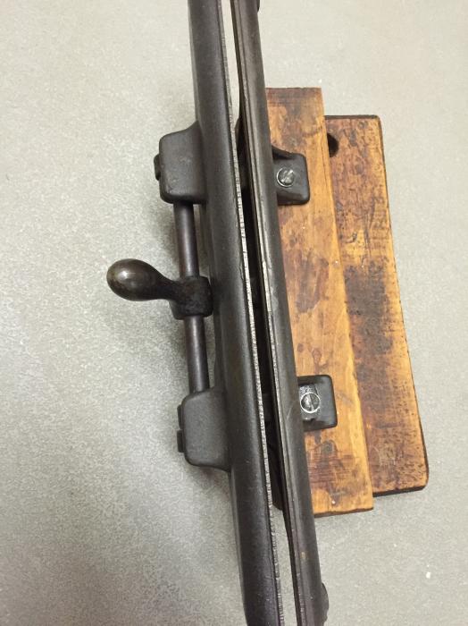

Hallo Pedder.
Was es ist kann ich nicht sagen. Ich hätte gedacht eine Sägefeilkluppe.
Die sieht so aus:
Und zwischen der oberen "Lippe" und der unteren Verbindung der beiden Seiten liegen nur 7cm:
Sonst schön und schliesst auch gleichmässig.

Hallo Mariano,
ich weiß nicht mehr zu diesem Model. Aber es scheint mir aber wikrlich nur für Band- und Gestellsägen gemacht zu sein.
Die meisten Feilkluppen für Rückensägen und Fuchsschwänze sind zwischen 20 und 35 cm breit. Ulmias kenne ich nur mit 25cm Breite.

Hallo Pedder, hallo Mariano,
das ist richtig, es ist eine Feilkluppe für Bandsägen. Hier eine Abbildung aus einem Katalog von Georg Ott von 1937.
Gruß, Wolfgang
