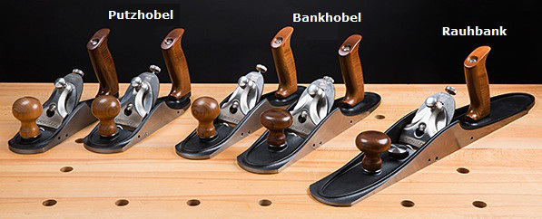

Re: Veritas Bankhobel - Griffoptionen *LINK* *MIT BILD*
[In Antwort auf #139948]
Hallo zusammen!
Veritas Bankhobel mit verschiedenen Griffoptionen - nicht nur das: auch Frosch- und Eisenoptionen sind jetzt nicht mehr nur im Land der Herstellung sondern auch bei feinewerkzeuge.de erhältlich!
Ich denke schon, daß damit den verschiedenen Griffwünschen Rechnung getragen wird.
Leider passen die Griffe nur für diese konfigurierbaren Hobel, nicht jedoch für die anderen Veritas-Modelle.
Sehr schöne Werkzeuge, ein Blick lohnt!
