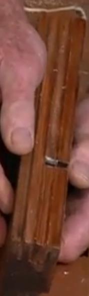

Hallo miteinander,
weiß jemand die richtige Bezeichnung für diesen Profilhobel? Das Messer hat ein rundes Profil. Schlecht zu erkennen, das Profil ist halbrund.
Ich bin auf der Suche nach solch einem Hobel:
Gruß Peter

...... also das Bild ist echt schlecht, aber nach deiner Beschreibung zu urteilen, würde ich auf einen Kehlhobel tippen....

Hallo Peter,
das ist wirklich schlecht zu erkennen. Die Sohle sieht aus wie die eines Lisenenhobels:
http://www.holzwerken.de/museum/profilhobel/lisenenhobel1.phtml
http://www.holzwerken.de/museum/profilhobel/lisenenhobel2.phtml
Aber das Messer ist eher das eines Stabhobels. Könntest Du nicht eine Zeichnung machen? Oder noch besser schreiben, was Du mit dem Hobel machen willst?

Ich habe leider kein besseres Bild, aber der Lisenenhobel trifft es eher wie Kehlhobel. Mit diesem Hobel sieht die bearbeitete Fläche nahezu so aus wie wenn halbe Rundstäbe, 6 - 8mm Durchmesser, mit etwas Abstand nebeneinander liegen. Was ich bis jetzt an Kehlhobel im Internet gesehen habe, war die Wölbung zu flach und breit für meine Vorhaben ausgelegt.
Auf Hobelmesser mit passendem Profil bin ich jetzt auch gestoßen, sind aber für einen Stanley No. 45/55.
Peter
