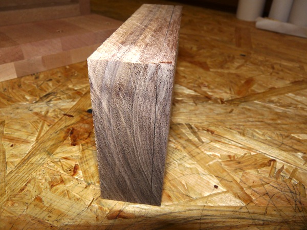

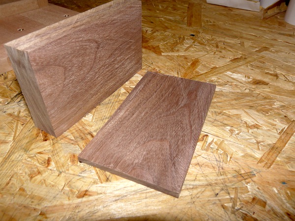

Für meine Dekupiersägearbeiten benötige ich hin und wieder dünne Brettchen mit ca. 5-10 mm Stärke und trenne diese mit einer Kataba auf, dass eigentlich auch sehr gut funktioniert aber auch "etwas" anstrengend ist (Kataba Fein, einseitig verzahnt, Blattdicke 0,5 mm, Schränkung 0.75 mm, Zahnteilung 1,9 mm).
Hier auch mal zwei Bilder (amerikanischer Nussbaum, 150 x 90 mm):

Ich möchte auch noch etwas zu den Bildern sagen und dein Zitat "erschrocken" aufgreifen. Diese Bilder habe ich nur eingestellt, damit ich zeigen kann, was ich genau vorhabe und kann dein "erschrocken" nicht so richtig einordnen. Einige Schnitte mache ich Freihand und andre mache ich mit einer selbstgebauten Schneidlade, in der ich diese Holzklötze mit max. 150 x 150 mm einspanne. Ich bin im Bezug auf Japansägen noch blutiger Anfänger und natürlich ungeübt, ich gebe mir aber große Mühe und es bereitet mir sehr viel Spaß.
