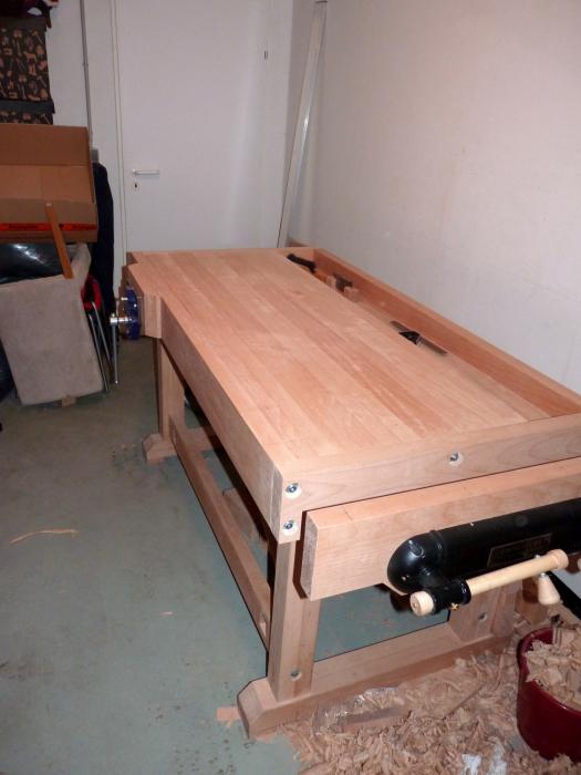

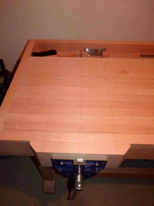

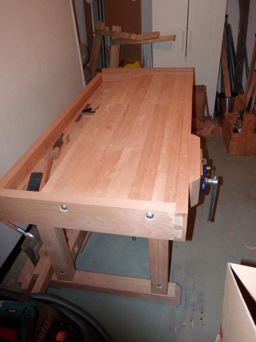

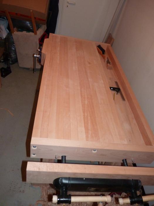

Hobelbank fast fertig. Bohrungen? Bilder *MIT BILD*
[In Antwort auf #133073]
meine selbstgebaute Hobelbank nimmt gut Gestalt an. Ich würde sagen fast fertig. Es fehlt noch das saubere Verputzen und Schleifen der Oberfläche, der Ölauftrag und die Bohrungen für die Bankhaken.
Die Bohrungen werden 19mm (3/4 Inch) für die Veritas Spannelemente. Bei dem Lochabstand bin ich mir unschlüssig. Aktuell habe ich 3 Längsreihen mit einem Abstand von 26cm angezeichnet, alle 15 cm würde ich Bohrungen vorsehen. In Höhe der Vorderzange habe ich ein paar zusätzliche Bohrungen angedacht.
Wie viel Bohrungen sind notwendig? Die Hinterzange hat mehr als 30 cm Spannweite. Die Platte soll kein Schweizer Käse werden, aber denn noch genug Spannmöglichkeiten bieten. Braucht es überhaupt Bohrungen über die ganze Platte?
Tipps, Anregungen und Kritik nehme ich gerne auf.
Hier noch ein paar Bilder von dem bisherigen Stand der Arbeit.

Schöne Bank!
Da der hintere Teil der Oberfläche wegen der Beilade zum Spannen kaum nutzbar ist, würde ich 3 Reihen Bankhakenlöcher anbringen. Abstände längs irgendwo zwischen 15 und 20 cm, möglichst gleichmässig verteilt. Der Abstand der Reihen zueinander kann schon irgendwo zwischen 20 und 30 cm betragen. So wie das Ganze ausschaut wird der Dreh- und Angelpunkt sowieso irgendwo in der Mitter der Vorderzange liegen.
(Eigentlich hätte auch die Hinterzange kürzer ausfallen können.)

Wenn der Spannbereich der Hinterzange 30 cm beträgt, besteht kein Anlaß, die Hakenlöcher mit 15 cm Abstand zu setzen. 20 oder sogar 25 cm funktionieren ebenso. Ich bin kein Freund von zu vielen Hakenlöchern in der Platte, das ist aber sicher Geschmacksache. Sinnvoll sind bei Deiner Hinterzange sicher 2 Lochreihen. Die hintere Lochreihe ist gleichzeitig für weitere Spannelemente wie Niederhalter o.ä. nutzbar. Mehr braucht kein Mensch. Wenn Du keine Seitenbankhaken verwenden kannst (ich weiß nicht, ob es solche für runde Hakenlöcher gibt), würde ich in Erwägung ziehen, an der Vorderseite von Platte und Hinterzange ein paar Hakenlöcher zu plazieren. Braucht man zwar selten aber dann unbedingt.
