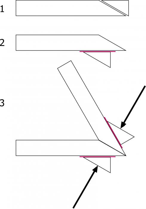

Alternative zu: Ecken verleimen mit Gehrungsfedern *MIT BILD*
Beitrag von Andreas K. »
[In Antwort auf #133324]
1. Beim Gehrungsschnitt fällt eine Leiste ab
2. Diese Leiste wird auf das Werkstück geleimt - aber Achtung, dazwischen wird ein Blatt Papier geleimt (hier in der Zeichnung purpur, aber besser weisses 80grammiges Papier verwenden). Das macht man bei beiden Teilen.
3. Dadurch entstehen zwei Auflagen, an denen man normale Zwingen ansetzen kann. Die Kraft ist mit den beiden Pfeilen dargestellt.
Nachdem die Gehrungsverbindung ausgehärtet ist, kann man die Leisten leicht vom Werkstück spalten, weil sich das Papier spaltet. Den Rest kann man leicht mit Ziehklinge und Schleifpapier abnehmen.

hallo,
die von Andreas beschriebene Methode funktioniert prächtig.

also die Skizze mit den Dreiecksleisten entsprechen exakt meinem Problem. Han mir auch schon für die nächste Aktion entsprechende Abfallleisten zum draufkleben beiseite gelegt.
Braucht man da spezielles Papier damit sich das später spaltet? Hats schon mal jemand mit doppelseitigem Klebeband versucht?

Hoila Manfredo,
Besonderes Papier braucht es nicht, handelsübliches 80grammiges Kopierpapier genügt völlig und bereitet beim Entfernen keine Probleme.
Mit Hautleim zu arbeiten ist sicher auch eine gute Idee, ich habe meine Erfahrungen aber nur mit Weissleim gemacht. Verleimung ohne Druck, dann ists beim Entfernen kein Problem. Und hält ausgezeichnet. Eingesetzt hab ich die Methode bisher bei Fichte, Kiefer und Buche. Jeweils danach geölt. Ahorn, danach lackiert. Eiche und Nuss nicht, weil mir da die Poren zu gross schienen.
Bei doppelseitigem Klebeband wäre ich skeptisch, dass die Scherkräfte ein Kriechen der Klebeflächen verursachen könnten. Käme auf einen Versuch an. Dass die Oberfläche selbst geschont werden würde glaub ich nicht, weil sich der Kleber in die Poren drücken wird, aber zäh bleiben und beim Wiederentfernen mehr Aufwand verursachen könnte. Würd ich vermuten.
Noch Fragen? Bitte gerne
