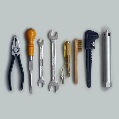

seltsame Werkzeuge *MIT BILD*
Beiträge: 5842
Re: Deutschland - Land der Dichter und Denker
Hallo Michl,
das ist eine turn screw, ein ziemlich alter englischer Schraubenszieher. Hergestellt aus einem Blech und ncht wie bei uns üblich aus einem runden Rohling.
Beiträge: 1180
Re: seltsame Werkzeuge *MIT BILD*
Bild 1: Ich habe mal etwas ähnliches gesehen, das wurde verwendet um Klebestreifen anzudrücken. Die kleine Rolle hat Kontakt mit der Klebeseite und die Scheibchen reduzieren die Kontaktfläche damit das Band nicht so anklebt.
Bild 2: Der klassische "deutsche" Kugelhammer hat zwei Kugeln mit unterschiedlichen Radien. Diese Bauform habe ich mehr auf englischen oder amerikanischen Ausführungen gesehen.
Bild 3: Fitscheneisen hätte ich auch gesagt, aber ganz ehrlich kenne ich das auch nur aus Katalogen.
Bild 4: So einen Feilkloben verwenden Uhrmacher oder Goldschmiede beispielsweise, wenn sie kleine Teile bearbeiten. Man ist dann flexibler und kann z.B. ein kompliziert geformtes Teil von allen Seiten entgraten ohne ständig umspannen zu müssen.
Bilder 5 + 6: Heutige Schleifscheibenabrichter sehen eigentlich genau so aus, nur ist der Griff aus Kunststoff. Am langsam laufenden Stein wird es wahrscheinlich nicht funktionieren da die Zackenrädchen praktisch das Material vom Stein weghämmern. Rund wird (oder bleibt) der Stein eher durch Massenträgheit (funktioniert auch nicht beim langsam drehenden Stein). Es gibt aber auch andere Bauformen von Schleifscheibenabrichtern, vom Diamanten mal angefangen, den müßte man aber sinnvollerweise einspannen.
Bilder 7 + 8: Ich kenne ähnlich aussehende Schraubenzieher (siehe Bild), der gezeigte bräuchte allerdings etwas Pflege. Der Zweck der Taille ist mir auch nicht ganz klar.
Bild 9: Der Hammer hat eine ungewöhnliche Kopfform, gerade zum Ziehen von Nägeln scheint mir die Form aber sehr gut.
Bild 10: Mich würde interessieren wofür wohl so eine Doppelaxt in einer Sargtischlerei benutzt wurde? (Kundenbeschaffung fiele mir da nur ein....)
Bild 11: Das ist ganz offensichtlich ein Streichmaß, das heißt auch offiziell so ;)

hallo,
das erste Werkzeug könnte auch ein Gerät zum Maserieren der Särge mittels Bierfarbe sein.
Nr. 3 ist definitiv ein Fitscheneisen.
Das letzte Werkzeug wird als Stellmaß bezeichnet.
Streichmaße sind die kleineren Geschwister davon.
Die "Doppelaxt" ist mir in einer Tischlerei nicht geläufig. Wie groß ist das Teil?
Viel Spaß mit den Geräten.

Hallo Forumsfreunde,
Bild 1) es handelt sich um ein Werkzeug um Poren vorzutaeuschen. Die kleinen Raedchen, werden von der mit Farbe getraenkten Filzrolle eingefaerbt und uebertragen ihr Muster auf das Holz. Wurde auch von Malern verwendet in Lasurtechnik.
Bild 9) ist ein Hammer eines Hufschmiedes. Die Metallschienen schuetzten den Hammerstiel beim Einschlagen der Hufnaegel und beim Aufpassen des rot gluehenden Hufeisens . Die Hufnaegel wurden rot gluehend eingeschlagen, abgezwickt und das Nagelende in den Huf gehaemmert. Mit einem Lappen nass abesloescht durch die Schrumpfwirkung wurde das Eisen unverrueckbar auf den Huf gepresst.
Mit dem gebogenen Ende wurden die alten Naegel aus dem Hufeisen herausgezogen.
Ich habe in meiner Kindheit sehr viel Freizeit in einer Schmiedewerkstatt verbracht, beim Schreiben spuere ich noch immer den Geruch von verbranntem Horn in der Nase.
