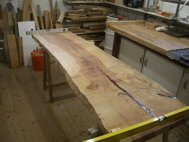

Das mit dem Polyesterharz ist natürlich ziemlich brutal, ich möchte die Bohle aber auf jeden Fall zuerst einmal am Stück lassen.
Ob das ein Drehwuchs oder ein Frehler beim Trocknen ist, kann ich nicht beurteilen.

Anbei die Bohle:

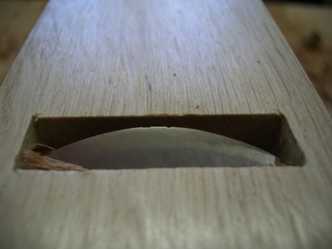

Was hältst Du denn von den Ausbrüchen an meinem Schrupphobel?

Bei Deinem Schrupphobel fällt mir auf, dass das Eisen poliert ist. Das halte ich für unnötig. Wenn es wirklich leicht ausbricht, soll es helfen, wenn man es großzügig zurückschleift.
