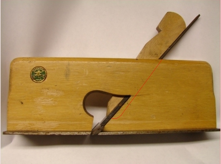

Hallo Rafael,
ich würde versuchen, den Hobel zu reparieren und dabei einen Dübel als Verstärkung einzuleimen - quer zum Riss, also parallel zum Hobeleisen...
Ich würde das Eisen an der Sohle abschrauben und dann mit ca. 15mm Abstand parallel zum Hobeleisen ein Loch für den Dübel bohren im entsprechenden Durchmesser (z.B. 8mm).
Anschließend würde ich versuchen, in den Riss soviel Leim wie möglich zu bekommen, indem ich vorsichtig den Riss möglichst aufbiegen würde und dann mit einer dünnen Folie (z.B. Haushalts-Frischhaltefolie) den Leim einbringen durch Hin- und Herbewegen der Folie.
Direkt im Anschluss den Dübel mit Leim einsetzen und dann ordentlich pressen.
Und ich gehe ganz stark davon aus, dass das dann hält. Selbst wenn der Riss anschließend nicht komplett dicht sein sollte, der Dübel müsste halten und dementsprechend kannst Du den Keil auch wieder nutzen - natürlich mit Gefühl und nicht so wie der Vorbesitzer... :-)
Viel Erfolg und sonst viel Erfolg beim Eigenbau!
Stefan

guude,
verwende unbedingt PU-leim. den spalt etwas aufklaffen, mit druckluft säubern, um den riß herum gut abkleben, PU-leim auftragen und mit wenig druck (1-2 bar)den leim in die fuge einblasen, von der gegenseite das ganze noch mal. dann spannen.
Vorsicht! pu saut bekanntlich sehr gut.
die kunststofffolie könnte reißen und ein teil in der fuge verbleiben.
gut hobel! justus.

Hallo Stefan,
an diese Möglichkeit hatte ich auch gedacht. Bin jedoch davon abgekommen, da mir der mögliche Platz für den Dübel einfach zu weit vom Riss ist.
Auf dem Foto ist zu sehen, wie das Loch für den Keil und das Eisen ausgearbeitet ist. Die Vorderkante verläuft so, wie es an der Vorderkante des Keils zu sehen ist. Den Verlauf der hinteren Kante habe ich mit einer Linie auf dem Foto angedeutet. Das ganze wurde mit einem Kettenstemmer in einer einfachen "rein und raus" Bewegung gemacht. Damit ergibt sich der entsprechende Winkel für den Keil.
Der Dübel müsste noch hinter diese Kante gesetzt werden mit entsprechenden Abstand, und das erscheint mir eben schon viel zu weit.
Danke trotzdem für Deinen Beitrag, Rafael
