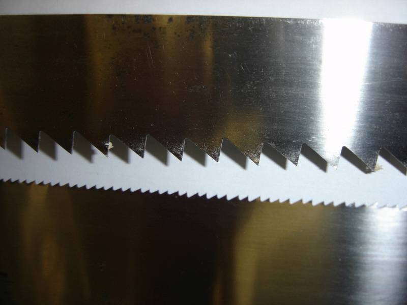

Hallo Philipp,
das hast Du aber wirklich sauber hingekriegt, eine ordentliche gleichmäßige Bezahnung! (und nebenbei: was hast Du da für eine schöne Disston!)
Ist Deine Rahmensäge denn länger als eine übliche Spannsäge, oder warum musstest Du extra Bandstahl besorgen (meine erste Wahl als Rohmaterial wären übliche Spannsägenblätter, die haben 600 oder 700mm)?
Mir ist beim Bild Deiner Säge aufgefallen, dass die beiden Arme (an denen das Sägeblatt hängt) gar nicht besonders steif ausehen. Es gibt da keine Schwierigkeiten mit Rattern infolge Federn dieser Teile?
Ein tolles Projekt, da würde ich gern hören wie es weitergeht.
Re: 2,5 tpi
Hallo Philipp,
vielen Dank für die Bilder. Einige Gedanken schiße mir in den Kopf:
Die Neigung der Zahnbrust ist schon am äußeren Ende für eine Schlitzsäge. Für grobe schnelles Arbeiten nimmt man eigentlich -4° - + 4°. Dann frisst die Säge sich selbst ins Holz.
Die Zahngründe sind sehr eckig. Nimmst Du keine Sägefeile? Spitz zulaufende Zahngründe reißen leichter ein und können den Spanabfluss behindern.
Was für Stärken trennst Du hauptsächlich auf? Gröbere Zähne bedeuten ja auch weniger Schneiden. Es gibt also durchaus den Punkt, wo die Gleichung "weniger Zähne gleich schnelleres Sägen" umschlägt.

Philipp, Du hattest mir ja mal Bandstahl geschickt, aus dem ich damals mein erstes Sägeblatt gefeilt habe. Inzwischen habe ich auch ein wenig experimentiert, wobei auch ein Sägeblatt mit 2,5 tpi und 4° Neigung dabei ist. Ich habe dafür ein neues Sägeblatt von 600 mm Länge und mit einem Zahnabstand von 5 mm genommen und jeden 2. Zahn rausgefeilt, das ging ganz schön über die Arme. Ich habe nach Fertigstellung davon ein Bild in Gegenüberstellung mit einem Sägeblatt mit meinen kleinsten selbstgefeilten Zähnen ( 2 mm Zahnabstand und 0° Neigung) gemacht und das passt jetzt gerade gut hierher. Man sieht, dass ich bei diesen kleinen Dimensionen fast nichts mehr sehe und die Gleichmäßigkeit zu wünschen lässt, aber sägen tut sie gut.

Welche der beiden schönen Disstons meinst Du denn? ;-) Die stehen in guter Gesellschaft mit dem ein oder anderen alten Schätzchen..., eine hat aber leider einen kleinen Knick im Blatt.
Bemerkenswert, daß Dir aber die Ulmia im Hintergrund nicht weiter aufgefallen ist. Ein Superschnäppchen vom Höchstbieterkauf und wirklich hervorragend brauchbar (nur war es kein Vergnügen, das 700 mm Sägeblatt fein zu feilen).
Die Rahmensäge ist für 600 mm Sägeblätter ausgelegt, eben weil ich zu Anfang Standardblätter verwenden wollte. Das grobe Blatt allerdings sollte testweise aus etwas dünnerem Stahl entstehen, daher der "Sonderstahl".
Ich werde wohl noch eine Rahmensäge für 700 mm Blätter bauen und vielleicht wie Uwe ein 5 tpi-Blatt auf 2,5 umfeilen. Länger als 700 mm ergibt in meinen Augen aber kaum Sinn, da ich eine solch lange Sägebewegung nicht hinbekomme.
Welche Arme meinst Du, die hölzernen oder die Schrauben als Aufnahme? Ein Rattern wegen Federns ist mir noch nicht aufgefallen.
Viele Grüße, Philipp

Ähm, ist weiß es jetzt nicht mehr ganz genau, aber ich meine mich zu erinnern, daß ich bei Dir 4° Vorstanzung "bestellt" hatte ;-). Ich habe beim Feilen mich an die vorgegebene Geometrie gehalten und die wahr wohl eher im Bereich 8-10°.
Das nächste Blatt kriegt aber eine geringere Neigung.
Wie ganz zu Anfang geschrieben, hatte ich einfach eine gewöhnliche Dreiecksfeile verwendet, die ich halt hatte. Meine Sägefeilen waren allesamt zu klein.
Noch trenne ich kaum etwas auf, weil es mir vor der Arbeit natürlich graust (weswegen ich im Nachbarforum um Bandsägenhilfe gefragt hatte).
Es steht ggf. das Erzeugen von Dickten/Starkfurnieren aus Birne an, die hätten so 120-150 mm Breite/Stärke .
Aber auch für deutlich kleinere Stärken finde ich ein so grob bezahntes Blatt sinnvoll, denn es läuft bei mir deutlich leiser, ohne diese sägetypischen hysterischen Unklänge.
