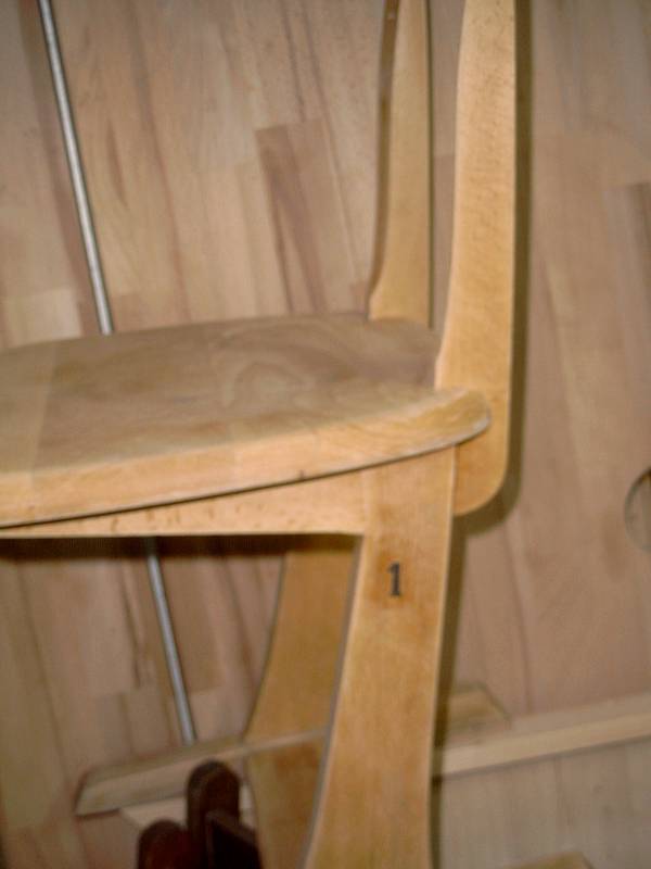

ich habe vier Kinder-Schulstühle in der Werkstatt, die viele Jahre vernachlässigt wurden
und nun wieder zum Einsatz kommen sollen.
Ein Stuhl hat noch eine alte "1" und den Herstelleraufkleber,
welche ich gerne erhalten möchte:
Da ich die Sitzfläche ölen will,
entstehen die Fragen,
wie sich die Lackflächen unter Öl verhalten werden - wenn der ganze Stuhl geölt würde?
oder wie ich vorgehen kann, um Teile (nicht demontierbar) zu ölen, andere am Objekt zu lackieren?

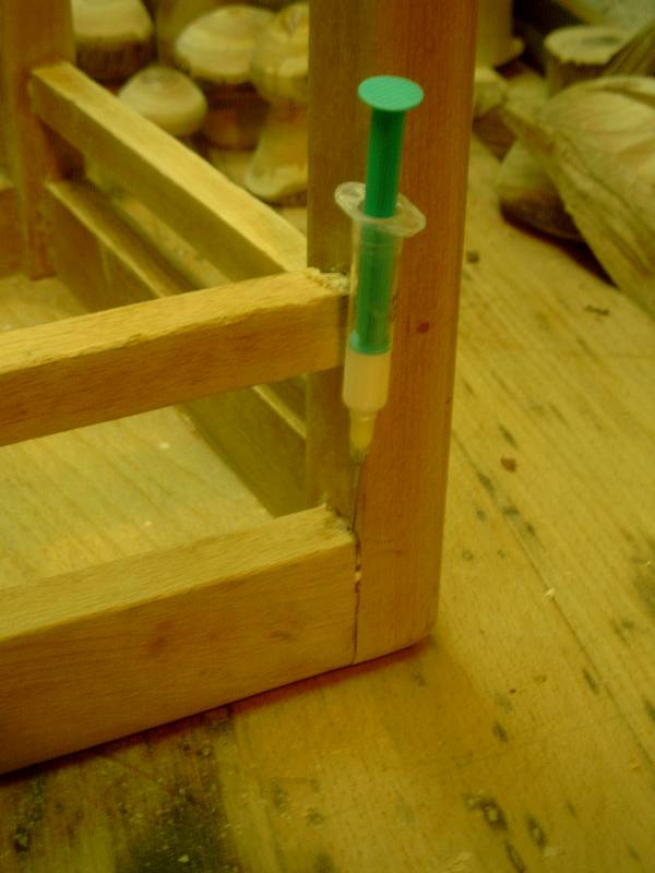

Während der Arbeit ist ein Stuhl runtergefallen,
dabei haben sich einige Fugen geöffnet, so daß kein Augenzudrücken mehr half.
Den Stuhl ganz zu öffnen, um ihn grundneu zu verleimen, wollte ich vermeiden.
Also mußte Leim in die Spalten, was mir früher nie gut gelang,
aber - zum Glück - habe ich einige Spritzen aufbewahrt und grausig lange/ dicke Kanülen:
2 ml Leim aufgezogen, 0,9 mal 40 mm Kanüle drauf und:
... und das hat ganz fein geklappt.

Hallo Daniel,
die noch lacjierten Flächen werden kein Öl aufnehmen. Das kann dan scheckig aussehen. Wenn Du wirklich zwei Oberflächen haben willst, würde ich die zu Ölende abkleben, dann lackieren, am Besten Sprühen, und dann mit purer Leinölfirnis ölen. Lösungsmittel können den Lack wieder angreifen. Vom Lack kannst Du das Öl einfach wieder abwischen.
