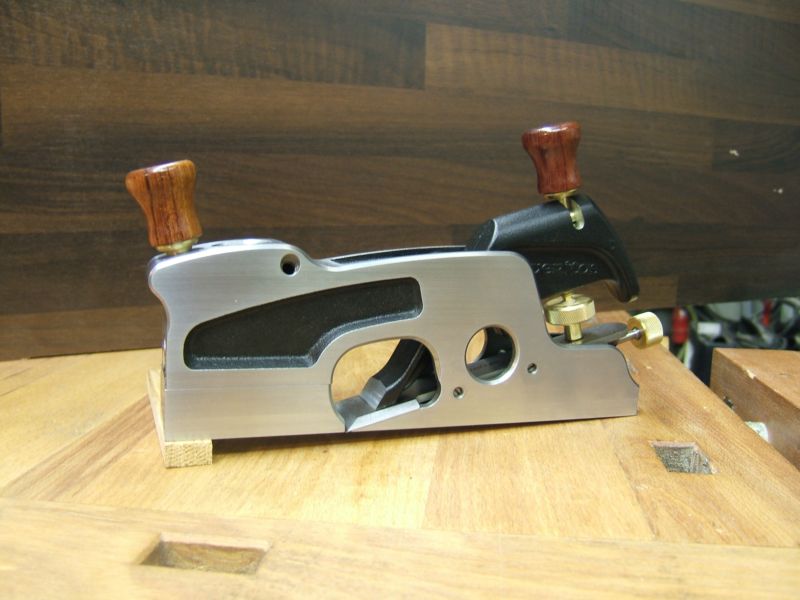

Hier der Hobel in der Gesamtansicht.
Alle Details wie die verstellbaren Knöpfe, die seitlichen Einstellschrauben, die Eisenklemmung, sowie die kombinierte Einstellschraube für Spantiefe und laterale Verstellung, sind zu erkennen:

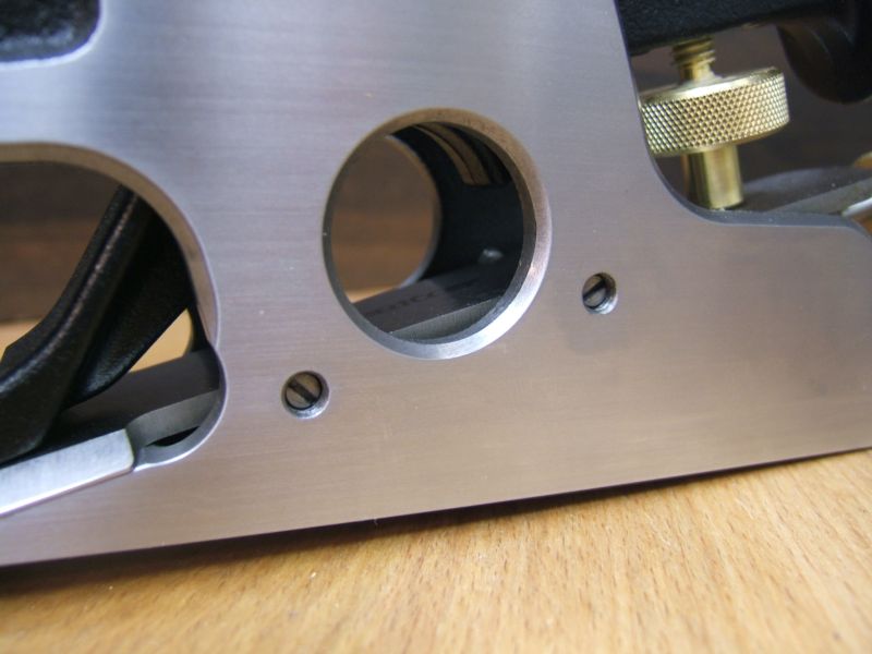

Hier die seitlichen Einstellschrauben. Für mich war sofort klar, dass ich die laterale Einstellung des Eisens über diese Schrauben vornehme (weil feinfühliger) und nicht über die eigentlich dafür vorgesehene kombinierte Einstellschraube für Spantiefe und laterale Einstellung. Der Hobel lässt sich, nicht zuletzt wegen der seitlichen Löcher, sehr gut fassen:

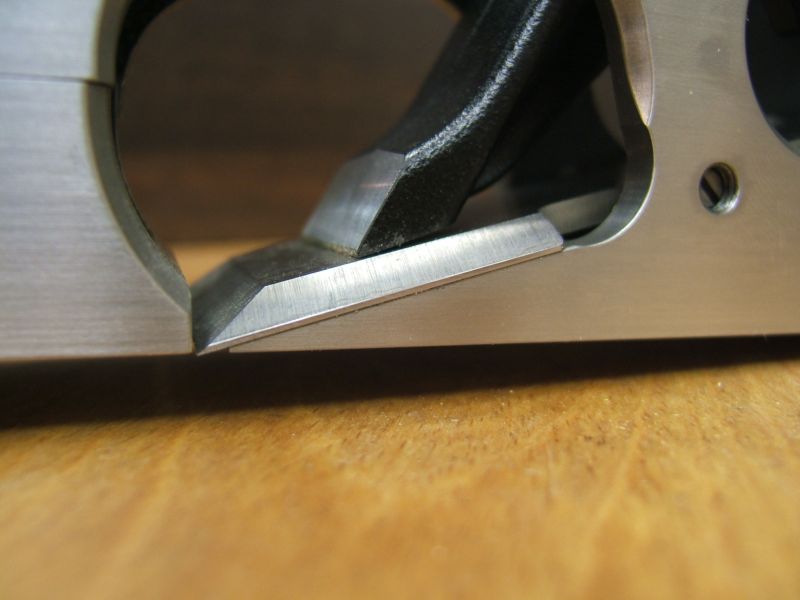

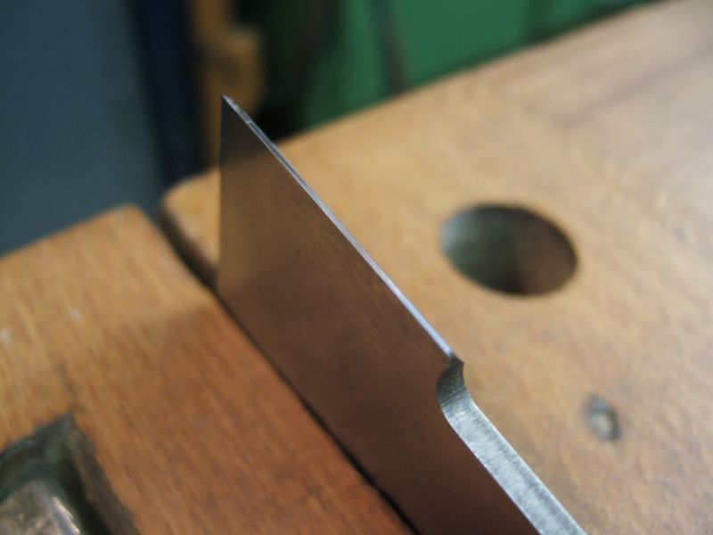

Hier das Eisen in seiner Bettung. Das Eisen hat einen seitlichen Überstand von jeweils 15/100 (optimal, wie ich finde). Wichtig ist, die Schleifriefen an der Außenkante des Eisens auf dem Abziehstein zu entfernen:

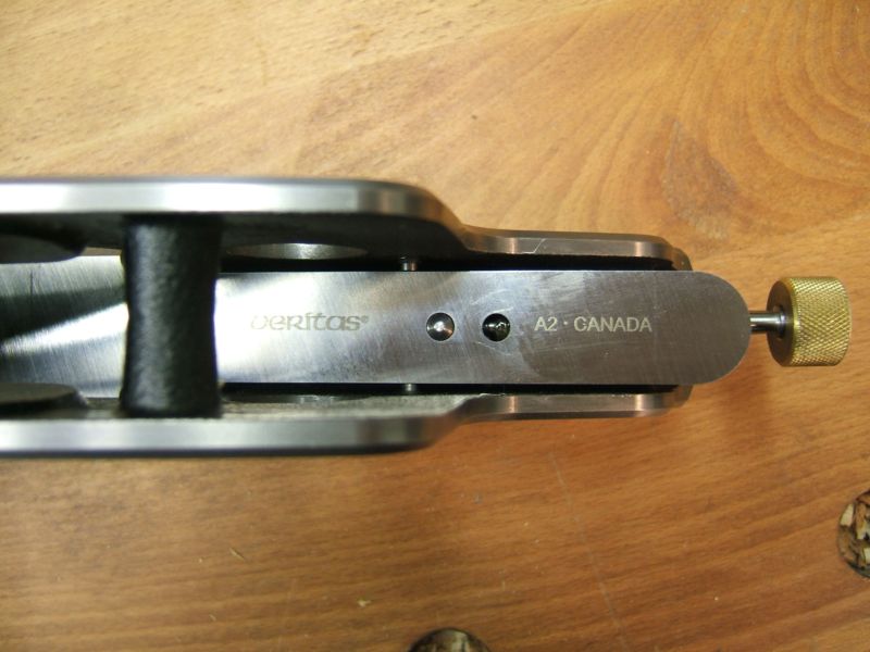

Blick auf das Eisen mit der Verstellung und den seitlichen Einstellschrauben. Das Eisen wird nach hinten herausgenommen:

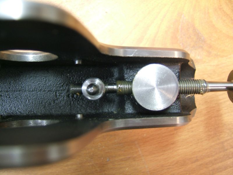

Hier die Eisenverstellung. Es empfiehlt sich, die Gewinde mit einem zähen Fett einzustreichen, dann klappt auch die Mutter mit dem Zapfen beim Einsetzen des Eisens nicht nach unten weg:
Hier das Eisen mit der geglätteten seitlichen Kante.

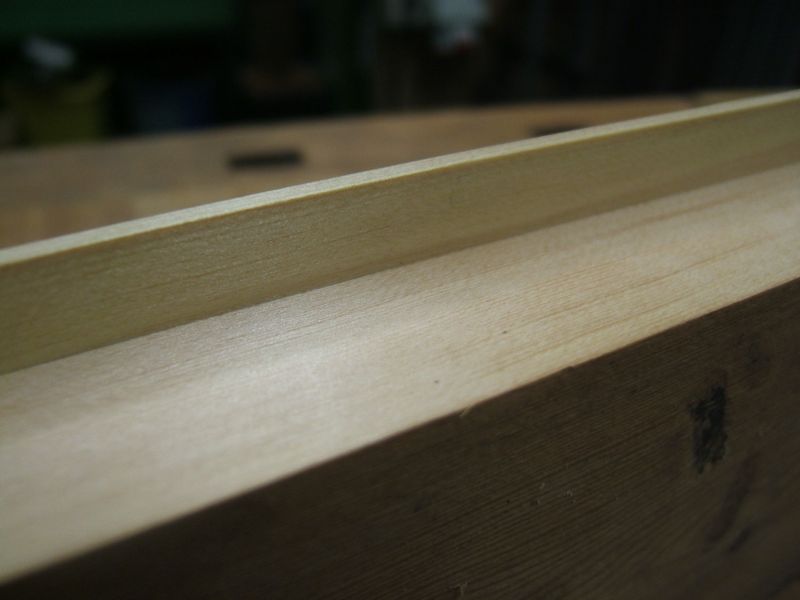

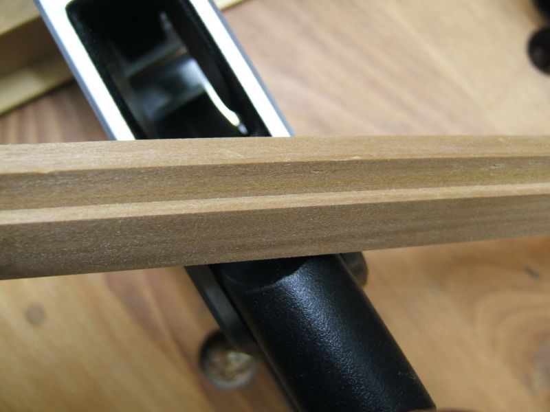

Hier zwei Arbeitsproben. Bemerkenswert die sauber ausgeschnittenen Ecken. Die Hölzer sind in der Abbildung stark vergrößert; die obere Leiste hat einen Querschnitt von 16/12 mm. Die kleinen Macken an der Flanke, habe ich mit bloßem Auge nicht bemerkt. Die Falze wurden nicht mit Stemmeisen oder Schleifpapier nachbearbeitet:
