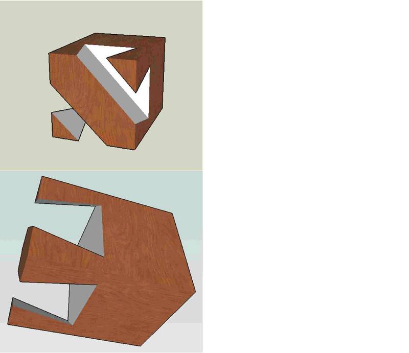

neulich sah ich eine Stirnverbindung zweier Teile, also Stirnholz auf Stirnholz, kein Leimholz, quadratischer Querschnitt. Zu sehen waren perfekt ausgeführte Schalbenschwanzverbindungen auf allen vier Seiten. genau die gleiche Verbindung sah ich bei dem Werk eines japanischen Bildhauers, Marmor/ Marmor und Marmor/Holz.
Mir ist vollkommen unklar, wie diese Verbindung zusammengefügt werden soll?? Oder gemacht wird?

es handelt sich höchstwahrscheinlich um den "Meisterwitz"
läßt sich diagonal öffnen und schließen

sowas hab ich einmal gemacht mit Kiefernholz-Anriss relativ leicht,Ausführung sollte sehr genau ausgeführt werden!ansonsten fällt der unsichtbare Charakter zum Opfer

Hallo Jörg,
die Balken werden seitlich ineinander geschoben. Die Schwalbenschänze sind also innen diagonal weitergeführt.
Anbei ein Google SketchUp zur Verdeutlichung.
