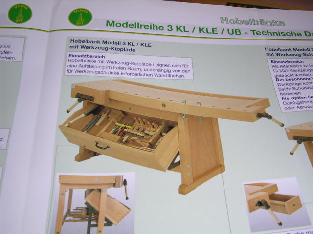

Re: Einteilung Ulmia Kipplade "mit Bild"
[In Antwort auf #112464]
hallo frank,
erst einmal herzlichen glueckwunsch zu deiner neuen hobelbank. was besseres zu kaufen sollte dir sehr schwer fallen. aber ich habe mal in meinen alten ulmia-katalog herausgekramt, der schon mal auf dem wegwerfstapel lag und den ich dann doch aus sentimentalitaet aufgehoben habe. die modellreihe 3 wurde laut meinen werkbank-extrablatt als modell 3 kl/kle mit werkzeugkipplade oder als modell 3 ub mit werkzeug schubladenschrank mit 2 schubladen angeboten. spontan, ohne jedoch je wirklich mit einer ulmia hobelbank mit einer der beiden einrichtungen gearbeitet zu haben, wuerden mir die schubladen besser gefallen, da uebersichtlicher und schneller zu bedienen. die lade macht sich allerdings besser auf bilder und messen. da habe ich sie auch mal gesehen, auf der h&h in nuernberg, ohne mir gross gedanken ueber evtle bedienbarkeit gemacht zu haben. der ueberstand ueber die werkbank ist zwar kleiner als bei der schubladenloesung, allerding koennen die eben mal schnell mit dem oberschenkel geschlossen werden, waehrend die kipplade eher dauerhaft geoeffnet sein duerfte und als spanfaenger dient. aber das ist alles nur mein eindruck laut bild. unter die lade passen laut bild noch zwei gestellsaegen. von verschiedenen einsaetzten bzw. einzeilungen steht hier nichts. allerdings war das schon der letzte katalog vor der pleite (danach wurden z.t. nur noch kopien verschickt). anbei das bild. ich hoffe es ist dir eine hilfe.
herzliche gruesse
uli
Hallo Uli,
vielen Dank für das Photo, ich werde mal schauen wie ich mein Werkzeug am besten verstauen kann.
