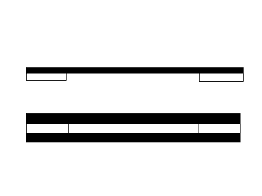

Hallo Marc,
also wenn es um die "Beschriftung" von größeren Gegenständen (wie etwa einem Hobel geht) könnte man sich sicher eine Führungsschiene basteln. Ich würde da an zwei Leisten denken, die man miteinander in dem Abstand parallel verbindet, wo die Punzen gerade noch dazwischen passen.
Wenn man das dann am Hobel etc. mit kleinen Zwingen fixiert, bleibt man zumindest in einer Geraden.
Dann kannst du den Abstand der Punzen weiter selbst einteilen.
Ist nur ne grobe Idee aber sicher noch ausbaubar.
