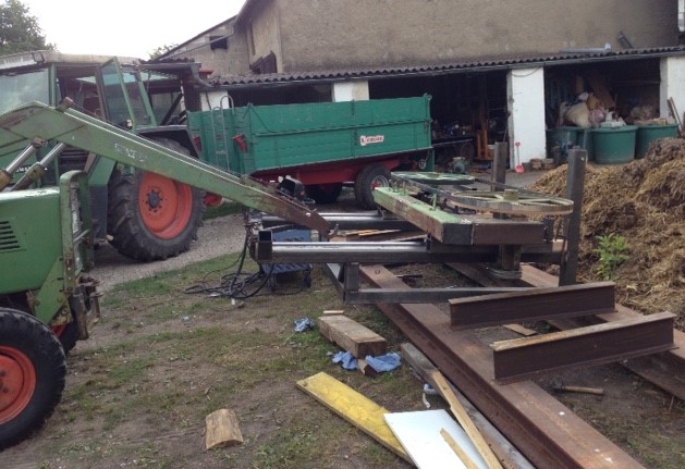

Dann kam die Verbindung von der Säge und Fahrgestell. Zum Glück hatte ich den Traktor, anders kann man die Teile fast nicht bewegen:
Richtfest:

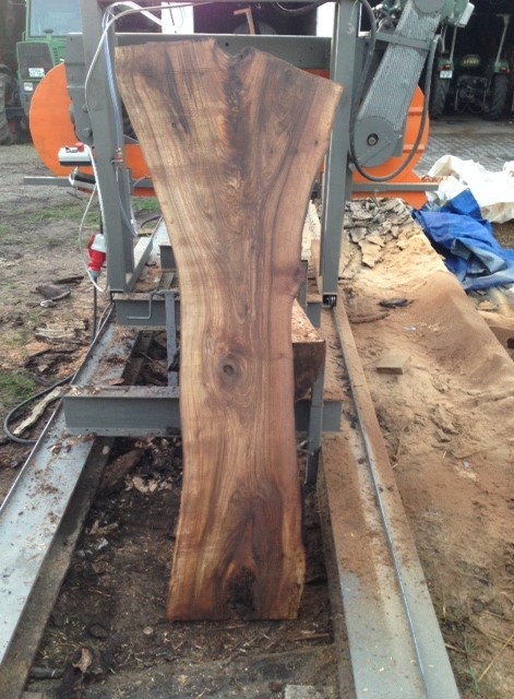

Und damit konnte dann nach 3 Jahren das letzte Stück Nussbaum gesägt werden:
Ausserdem auch noch der erste Stamm Eiche:
