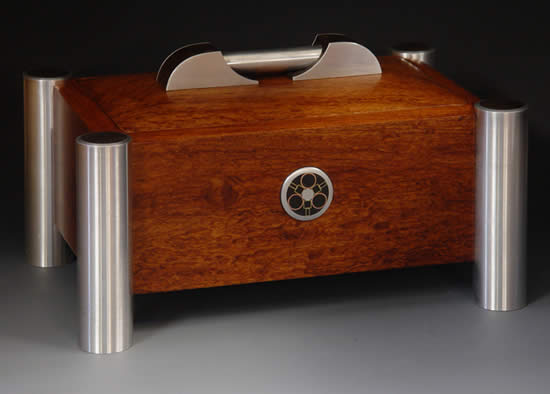

Beim Surfen im Internet bin ich irgend wann mal auf die Seite von Hamilton-Roberts Design http://www.avocet.net/onhand/index.htm gestossen.
Dort hat diese Box

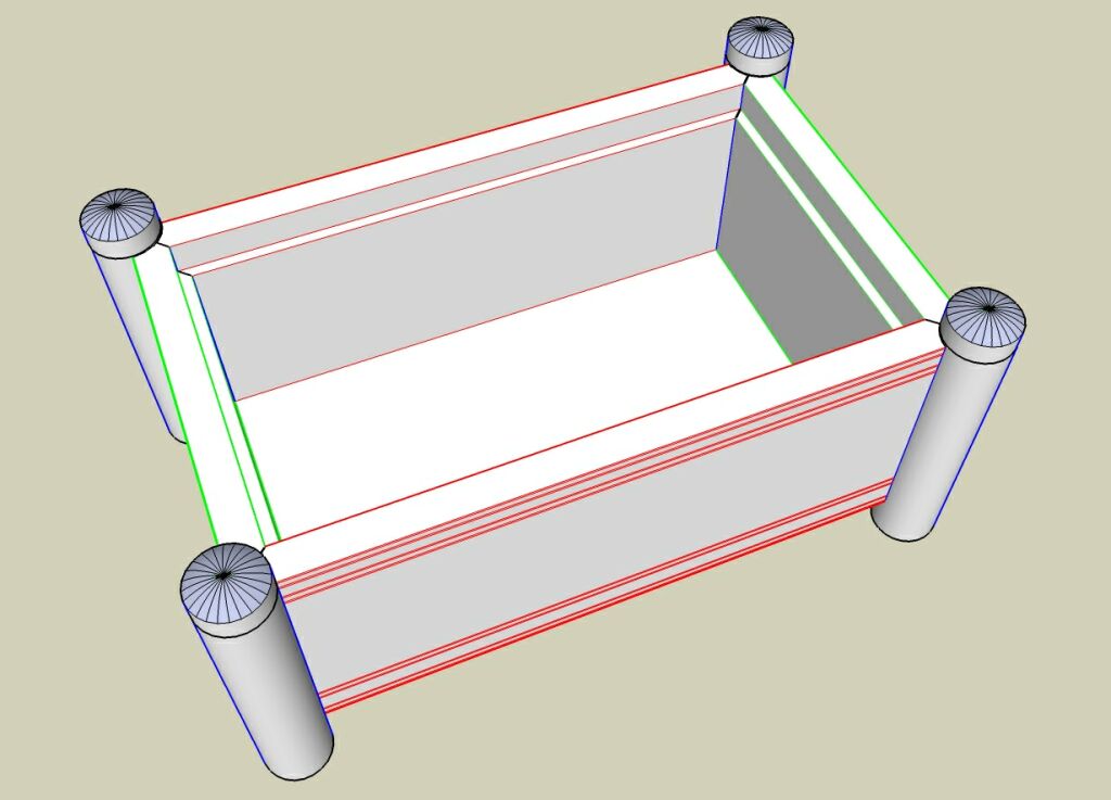

mein Interesse erregt. Da ich seit einiger Zeit ein Sketchup-Fan geworden bin, mußte natürlich erst einmal ein virtuelles Modell der Box gebaut werden. Das sah dann so aus
In den Sketchup-Foren hatte ich gelesen, dass man mit der neuen Version (SU6) die Modelle mit einer mit einer Außenhaut (skin) überziehen kann. Die kostenlose Sketchup Software bei Google herunterzuladen hat nur Minuten gedauert. Mit den neuen Funktionen vertraut zu werden, dauerte mehrere Tage. über Sechzig-jährige brauchen halt länger :-)
Aber jetzt hatte mich der Ehrgeiz gepackt und deshalb habe ich das Stück Holz, aus dem ich die Box bauen wollte, aus dem Keller geholt und fotografiert. Mit diesem Image wird das Sketchup-Modell anschließend "tapeziert" und sieht dann so aus
Als ich dann auch noch anfing die Inlay-Streifen zu fotografieren, damit ich ein möglichst realistisches Modell bekomme, wollte meine Frau mich zum Psychiater schicken oder ersatzweise für verrückt erklären lassen. Aber einen echten Hardcore Sketchup-Fan schrecken solche Drohungen nicht ab und deshalb ist hier das Ergebnis des Tapezierens einer Holzkiste zu sehen.
Sketchup reizt unglaublich zum Spielen. Eiche oder Ebenholz statt des geplanten Holzes? Kein Problem - dauert nur wenige Sekunden und man hat ein Modell in Eiche oder in Ebenholz. Für den Griff Gold statt Alu? Mal sehen wie das aussieht - kostet ja nichts.
Nach stundenlanger Sketchup-Spielerei wußte ich nicht nur wie die Box in der Vorder- Seiten- und Draufsicht oder aus einem Winkel von 29,7 Grad von oben links ausehen würde, ich konnte die Box auch als ein Drahtmodell anzeigen lassen und den Schatten um 14:30 Uhr im August berechnen lassen.
Gut - Kritiker könnten einwenden, es macht doch überhaupt keinen Sinn Holzkisten als Drahtmodelle zu betrachten oder alternativ die Box zu durchleuchten wie auf einem Röntgenschirm. Richtig! Sinn macht das wirklich nicht! Aber es macht Spass!
Und manche Konstruktionsfehler habe ich schon hier erkennen können. Aber irgendwann hatte ich die Box genug im dreidimensionalen Raum herum gewirbelt. Ich mußte mal wieder echtes Holz fühlen und richtigen Sägestaub auf der Brille wegputzen.

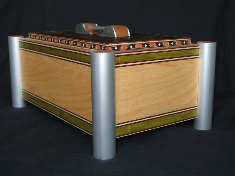

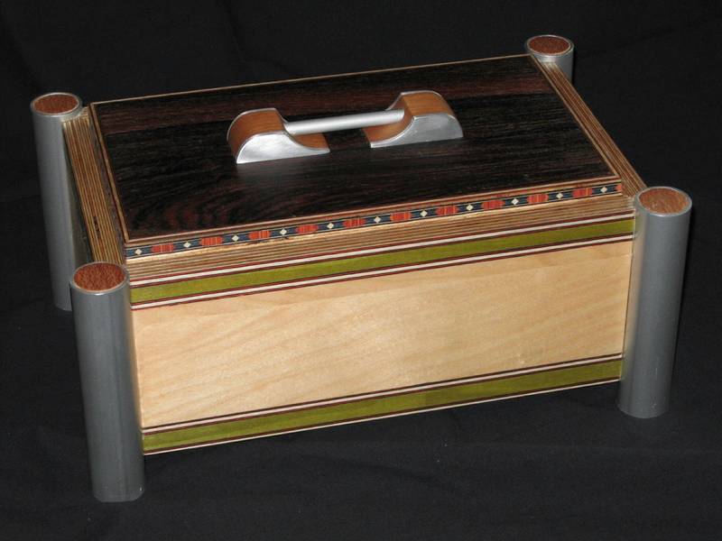

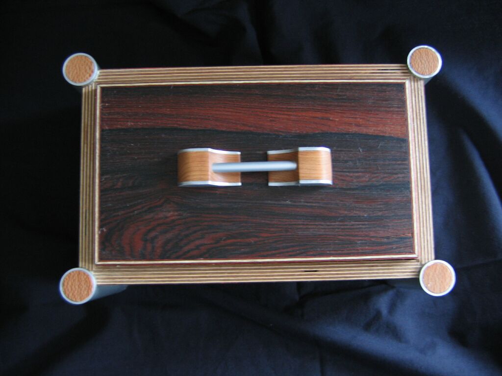

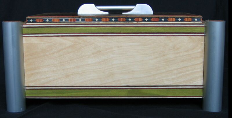

Als alles fertig war sah die Box dann so aus
In der Vorderansicht sind die Inlaysstreifen (rot-schwarz) zu erkennen. Sie fassen den grünen Furnierstreifen ein. Das Inlay am Deckelrand ist gekauft und nicht von mir selber gemacht worden.
Hier die Seitenansicht. Die eloxierten Alurohre (30mm Durchmesser) sind aus dem Baumarkt.
In der Draufsicht erkennt man das schöne Ebenholzfurnier. Die komplette Box wurde nur mit Danish Oil eingeölt und nicht weiter behandelt. Vermutlich muss ich das aber noch einmal wiederholen.

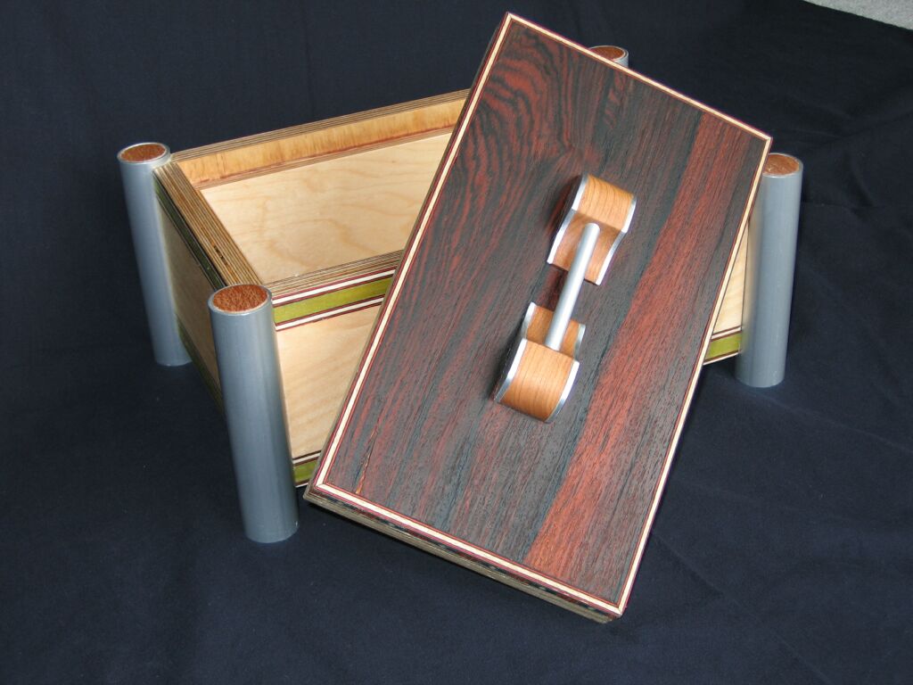

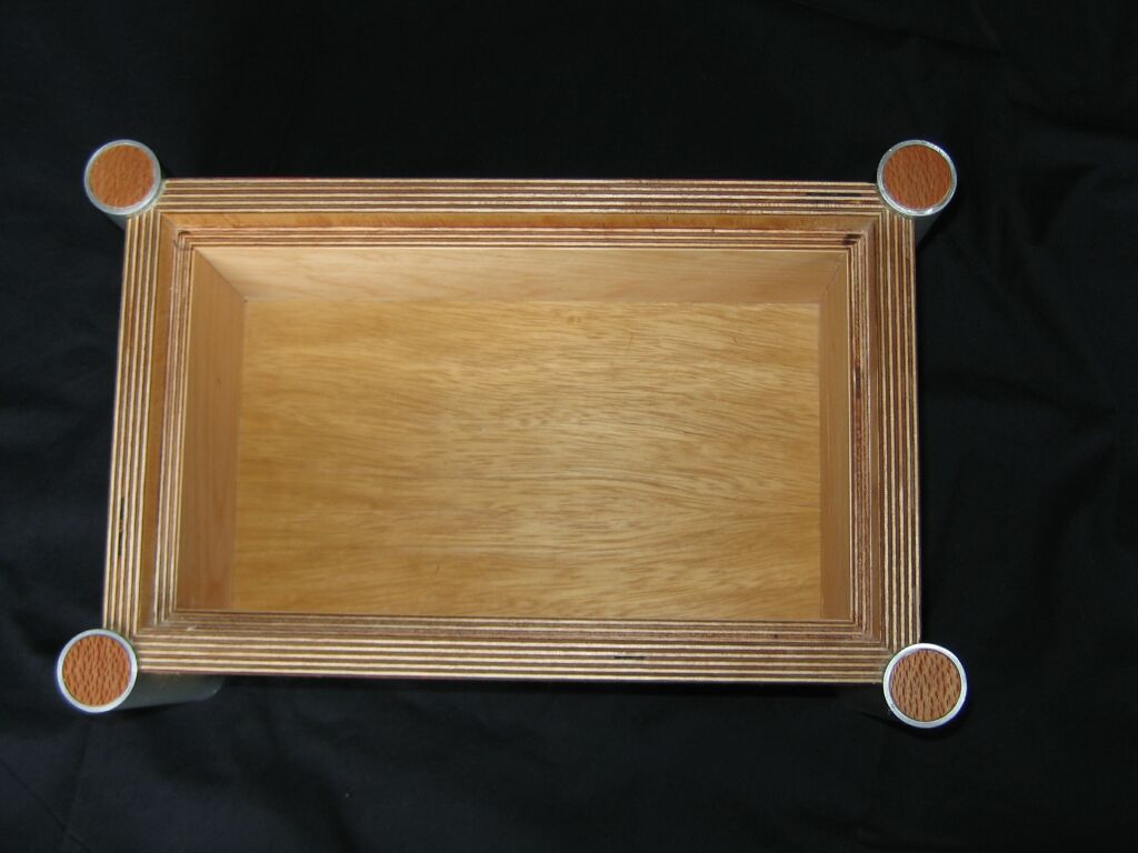

Ohne Deckel sieht der Kasten so aus. Der Boden ist aus 5mm Sperrholz.
Der Griff ist aus Kirschholz. Er wird von zwei Aluplatten eingefasst. Die Aluplättchen wurden vom Stangenmaterial (aus dem Baumarkt) abgesägt, gefeilt und geschliffen. Das die Plättchen geschliffen wurden, hat mit den Fehlversuchen beim Kleben zu tun. Um das nicht haftende Pattex wieder zu entfernen, habe ich Sandpapier benutzt. Danach war die eloxierte Oberfläche im Eimer. (Ja, ich weiss ja, dass ich mir das auch vorher hätte überlegen können! Aber selbst Perfektionisten wie ich machen manchmal Fehler :-)
Hier ist noch einmal geöffnete Box zu sehen. Was übrigens hier wie eine Nebensächlichkeit erscheint - ich meine die Deckel auf den Alurohren - hat mich in der Realität stundenlange Arbeit gekostet. Ich habe keine Drechselbank und musste mir deshalb die Propfen um die Alurohren zu verschliessen, mühsam herstellen. Mit einer Lochsäge konnte ich einen runden Propfen aus einen Kieferbrett aussägen, der dann mit der Raspel auf Maß gebracht wurde. Das Furnierplättchen habe ich mit der Schere ausgeschnitten. (Ich weiss: iss nich Schreiner gemäß, echte Schreiner hätten das gehobelt :-)

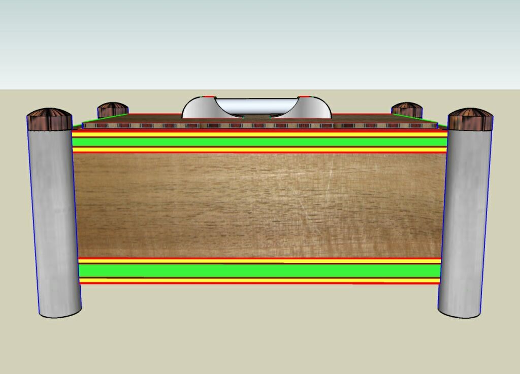

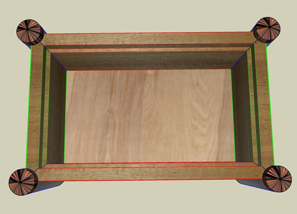

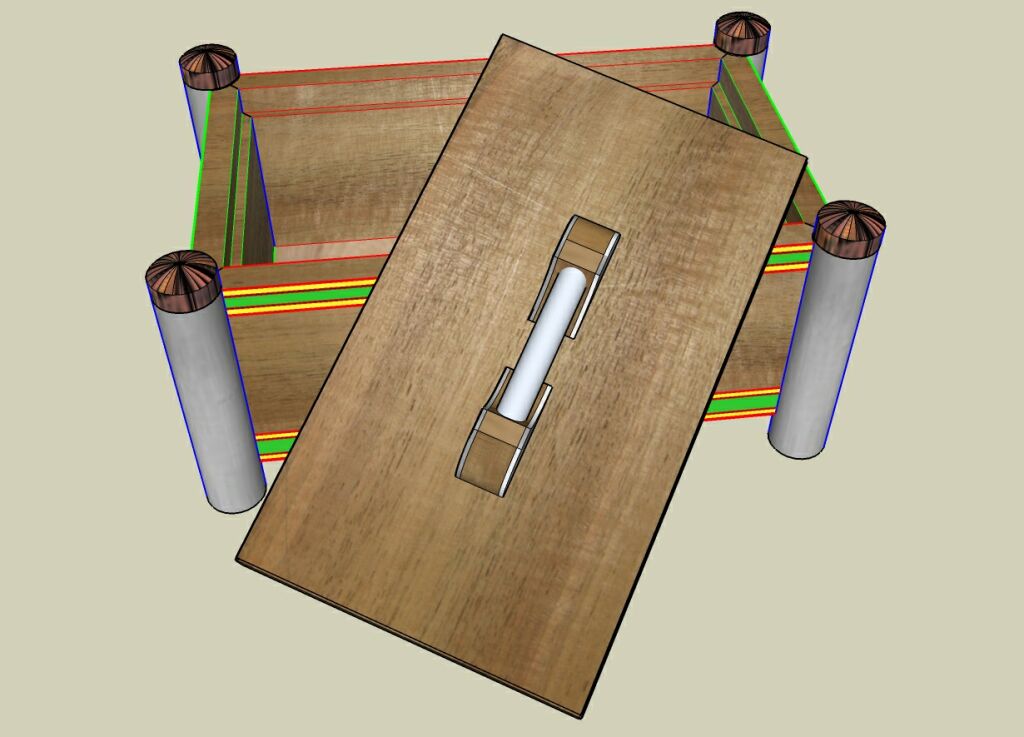

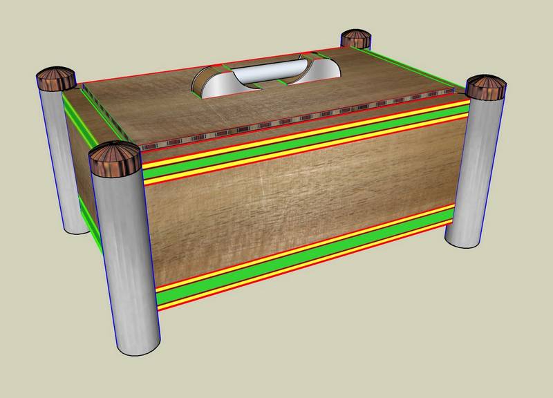

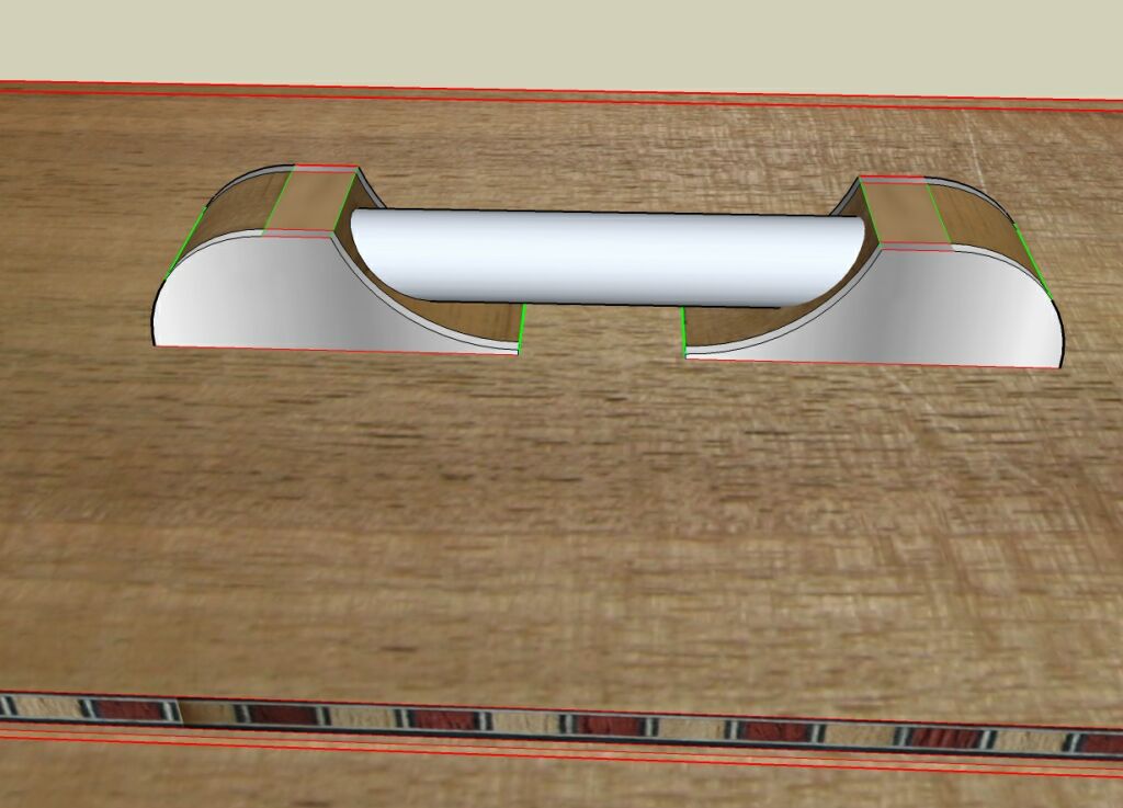

Zum Schluss möchte ich noch ein paar Vergleichsbilder von Sketchup-Modellen zeigen. Sie sollen zeigen, wie gut man Sketchup gerade im Woodworking Bereich einsetzen kann. Ich möchte darauf hinweisen, dass ich im Sketchup gerade mal Anfänger bin. Die Könner und Gurus liefern Modelle ab, die man von der Realität kaum noch unterscheiden kann.
Deckelgriff - Modell
Box mit Deckel geöffnet
Vorderansicht Modell

super Ergebnis! Wieso willst Du das eigentlich noch mit einem anderen Holz machen, mir gefällt das Kästchen ausgezeichnet!
Wo hast Du eigentlich den Intarsienstreifen bezogen? Hast Du die anderen Streifen (braun-weiß-braun-grün-braun-weiß-braun) selbst gemacht? Wie schneidest Du die dünnen Furnierstreifen so exakt auf die gleiche Breite?

Die richtige Box zeigt auch, dass Du eine ausgeprägte Liebe zum Detail und feinen Arbeiten hast. Das sieht alles perfekt aus!
Kritik gibt es nicht, obwohl die Box – auch das Vorbild – nicht meinem Geschmack entsprechen. Die Ausführung ist immer perfekt.

Durch den Einsatz von mattem/lackiertem Aluminium hast du die Kiste für meinen Geschmack leider etwas abgewertet. Sicherlich ist das abgedrehte bzw. gebürstete Aluminium wesentlich schwieriger zu beschaffen, aber es schaut nun mal auch hochwertiger aus.
Das ist aber wirklich nur ein kleiner Punkt, sonst finde ich die Kiste wirklich gut gelungen.

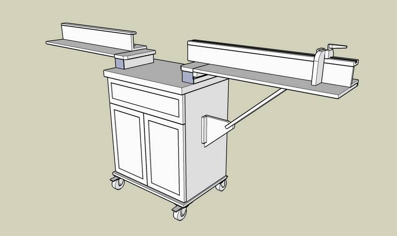

zur Zeit beschäftige ich mich damit meine Maschinen beweglich zu machen. Dabei hilft mir auch Sketchup:
x
Tschüß Jürgen

die Inlay Streifen habe ich mir von einer spanischen Firma schicken lassen. Die Muster kannst Du hier http://www.woodinlays.com/inlays.htm anschauen.
Nur der breite grüne Streifen wurde aus einem Furnierblatt mit dem Messer ausgeschnitten.
Mit anderen Furnierstreifen kannst Du übrigens hier http://www.exotic-veneer.co.uk/exotic_wood_veneer_kitchen_office_reproduction_furniture_virtual_selector.cfm?ven=24&inl=5
experimentieren.
So feine Furnierstreifen selber herzustellen ist übrigens ein irrer Aufwand. Nicht nur, dass man eine Menge verschieden farbiger Furnierblätter haben muss, auch das Schneiden (Laser) und Kleben (Furnierpresse) ist recht aufwendig. Die Streifen selber sind 0,5mm stark. Das kann man nicht mehr auf der Kreissäge herstellen.
