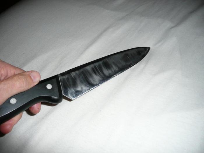

seit ungefähr 4 Jahren liegt ein sündhaft teures großes WMF Messer bei uns in der Schublade und wird kaum genutzt, da es total stumpf ist.
Sonst nutzen wir immer ein rostendes Mühlenmesser, die kann man mit allem schärfen (meine Eltern haben das immer an der Kellertreppe gemacht) und bleiben sehr lange scharf.
Gestern habe ich das WMF Messer mit in die Werkstatt genommen und habe versucht, es nach F. Kollenrott's Schärfanleitung für Messer zu schärfen.
Das Ergebnis ist sehr gut. Die Methode funktioniert. Danke Friedrich.
Es hat aber ganz schön gedauert. Ich habe nicht auf die Uhr geschaut, aber ich schätze so 1 - 1,5 h.
Am besten ging es, wenn ich frontal wie beim Hobeleisen geschärft habe.
Es war aber auch eine deutliche beidseitige Fase zu erkennen. Ich musste also Menge Material wegnehmen.
Irgend wann bekam ich einen Grat, da habe ich dann mit dem Polierstein weiter gemacht.
Als der Grat dann weg war und ca. 5 mm ab Schneide, das Messer poliert war, habe ich noch ein paar kurz vorsichtige Striche für eine Microfase gemacht, ohne großen Wert auf den Winkel zu legen.
Beim nächsten Schärfen werde ich sicherlich nicht nochmal so lange brauchen, da die Hauptarbeit schon getan ist.
Da Messer sieht zwar jetzt nicht mehr so schön aus, dafür ist es aber sehr scharf.

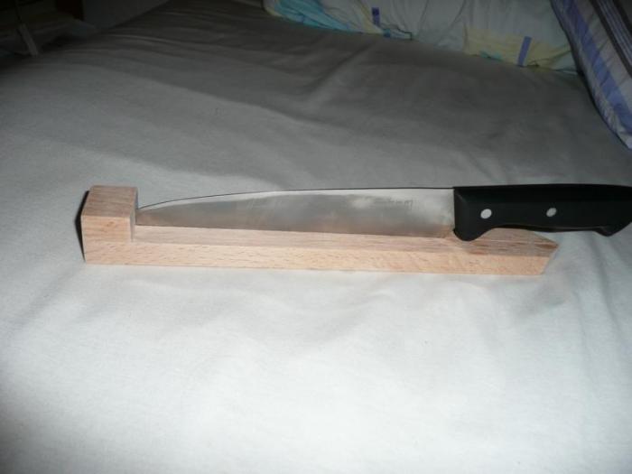

Damit das möglichst lange auch so bleibt, habe ich mir eine Halterung für die Schublade gebaut.

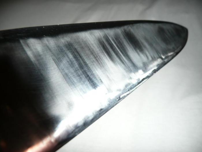

man sieht deutlich die Schleifspuren
Messerschiffchen... :-)

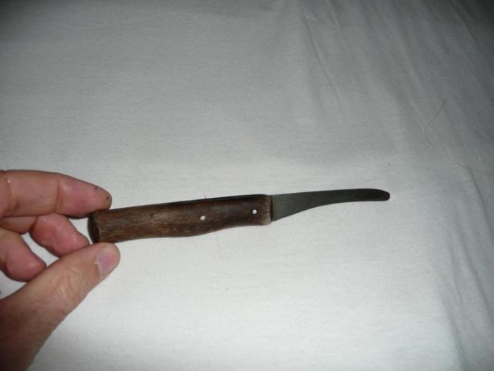

rund geschliffenes Mühlenmesser, lange wird es das nicht mehr machen...
Re: Messerschärfen
ohne jetzt Friedrichs Anleitung gelesen zu haben, glaube ich nicht, daß das Ergebnis so aussehen muß.
Es kann nicht sein, daß das ganze Messer derart mit Schleifspuren überzogen ist.
Ich schärfe alle meine Hobelmesser und Stechbeitel nach Friedrichs Methode, aber das er eine Anleitung verfasst,die ungeeignet ist, glaube ich nicht, da muß was schief gegangen sein.

Re: Messerschärfen
[In Antwort auf #142816]
bitte erkläre uns mal, wieso Du die ganze Fläche geschliffen hast. Normalerweise schleift man nur die Schneide,
die nicht mal einen mm breit ist. So wie das Messer jetzt aussieht, ist aus dem sündhaft teuren WMF Messer ein
etwas verunstaltetes Übungsstück geworden. Sorry, wenn ich hier so direkt bin. Aber der Wert ist wohl dahin.
Natürlich lässt sich auch dieses Messer noch weiter korrekt schärfen.
Irgendetwas hast Du an der Anleitung falsch verstanden. Zusammen schaffen wir es bestimmt, einmal herauszufinden,
was da schief gelaufen ist.

Re: Messerschärfen
Hallo Zusammen,
das Messer war sicher nie sündhaft teuer und genau das richtige zum Üben. Noch billiger lohnt nach meiner Erfahrung überhaupt nicht anzufassen.
Was ich aber nicht verstehe: Warum wolltest Du die Fase wegbekommen, Markus?
Ich habe jetzt Friedrichs Anleitung nicht auswendig gelernt, aber dass man die Fase entfernen soll, kann ich mir nicht vorstellen.
Ansätze solcher Spuren haben einige meiner Messer auch. Das passiert, wenn man zu flach schleifen will schon mal.
Wenn sie stören, kann man sie ganz einfach mit Schleifpapier entfernen. Ich würde die Sequenz von 320 -1500 durchschleifen.
Mich haben haben sie aber noch nie gestört.

Re: Messerschärfen (Knippchen)
für die großen Küchenmesser gibt es eine Art Schleifführung die auf den Messerrücken geklemmt wird. Mit dieser wird der Winkel besser gehalten, sie verhindern das Kippen und damit auch Kratzer auf der Fläche. Natürlich werden Puristen nun aufstöhnen, mir hat es bei unseren Küchenmessern aber im Anfang sehr geholfen.
Aber das kleine Schälmesser macht mir immernoch etwas Probleme. Durch die gebogene Schneide taugt kein Bankstein und ich bekomme sie einfach nicht so rasiermesserscharf wie die geraden Knippchen (meine Frau ist mitterweile so weit sozialisiert, dass sie mir Messer zum Nachschärfen gibt, die anderswo noch als "Rattenscharf" gelten würden ;-) ).
Es gibt zwar Formsteine, mit denen komme ich jedoch nicht nahe genug an den Griff. Und gerade diesen Bereich benutzen wir bei Schälen oft, der Bereich an der Messerspitze kann hingegen sogar stumpf sein, wir würden es nicht merken.
Hat jemand da irgendwelche Tricks, wie ich die bis zum Griff wirklich scharf bekomme?
Hallo Ralf,
Bei den Radiushobeln von Veritas (auch als "Flaschenöffner" bekannt) ist ein spezieller Schleifklotz dabei der die passenden Radien hat und der zusammen mit Nassschleifpapier benutzt wird.
Ich könnte mir vorstellen daß so ein Schleifklotz aus Holz mit dem richtigen Radius versehen in deinem Fall auch hilfreich wäre. Sicher nicht so gut wie ein Wasserstein, aber vielleicht doch ganz annehmbar.
ich hatte oben schon mal eine Messerschärfseite verlinkt, dort gibt es auch Tips zum Schärfen von recurve Klingen
http://www.messer-machen.de/schaerfen/schaerfen-im-detail/sonderfaelle/recurveklingen/recurve-schaelmesser.html
Guude,
Um Messer scharf zu halten und abzuziehen nehme ich immer einen Wetzstahl.
Dem sind Kurven egal, und mit dem halben Zentimeter unter dem Messerheft,
der nicht abgezogen werden kann, kann man sowieso nicht schneiden.
Gut schneid! J.
PS.:Leider habe ich noch keinen brauchbaren Wetzstahl für weniger als. 45,- gesehen..
