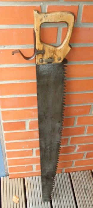

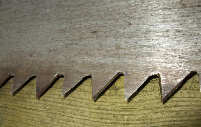

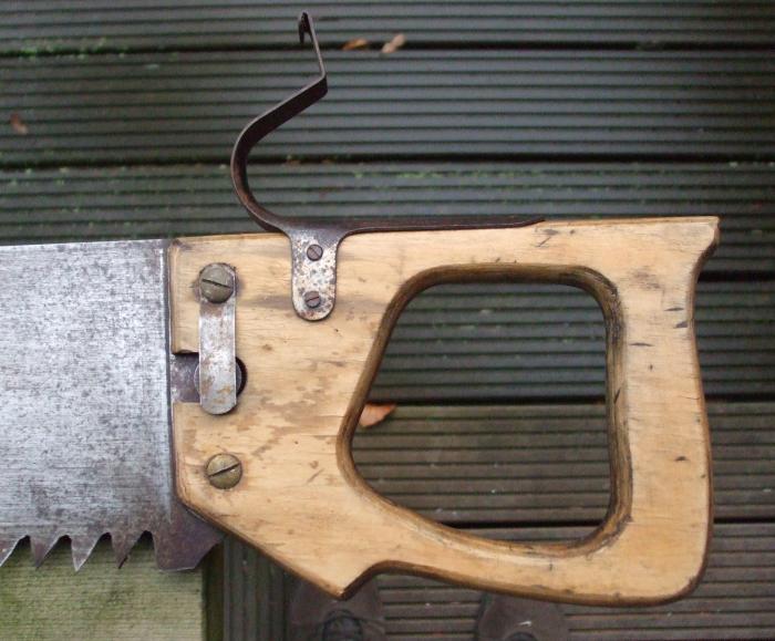

mein Nachbar, gelernter Zimmermann in Ruhestand, hat mir einen alten Fuchsschwanz geschenkt. Leider habe ich solch eine mächtige Säge noch nicht gesehen und die genaue Bestimmung entzieht sich auch meiner Kenntnis. Zumal vorne am Griff noch ein gebogenes Metallstück montiert ist, das sicherlich auch eine Funktion gehabt haben wird. Ferner sind die Zähne nicht nur an der Vorderseite geschärft (nicht im 90° Winkel, sondern schräg, vielleicht 45°), sondern auch der Zahnrücken scheint geschärft worden zu sein. Der Zahnrücken hat wie die Zahnbrust im gleichen Winkel eine Schärfung (s. Foto). Hergestellt ist die Säge in Schweden. Der Hersteller ist nicht deutlich zu erkennen. Ich meine "EIA EDSBYINDUSTRIE A B" lesen zu können.
Kann mir jemand etwas zu der Säge sagen? Für hilfreiche Tipps wäre ich dankbar.

das klingt nach eienr Einmann Schrot Säge: http://www.feinewerkzeuge.de/onemansaw.html

bei der Schrot-Säge ist die Bezahnung aber anders. Jetzt kann ich plötzlich Bilder hochladen und werde die Bilder einstellen. Was mich auch interessieren würde, was der Metallbügel am Griff für eine Funktion hat.

das sieht aus, wie eine Schrotsäge mit einem Selbstbaugriff. Keine Ahnung, wofür das Metallteil gut sein soll. Schutz der zweiten Hand wie bei den Thumbholegriffen vielleicht?

es sieht so aus, als die Säge ganz normal für Querschnitt gefeilt ist. Da werden beide Seiten des Zahnes gefeilt um eine scharfe Spitze zu erhalten.
Der Metallbogen könnte eine Griffhilfe für die zweite Hand sein. Dieser Haken ganz oben ist vielleicht einfach übergeblieben, da das Metallstück von irgendwasanderem her stammt.

ja, das erscheint logisch, dass es sich bei dem Metallteil oben am Griff um eine Art Handschutz für die linke Hand handeln könnte. Wäre ich allein nicht drauf gekommen. Manchmal hat die Lösung vor Augen, aber man sieht sie nicht. Dann hänge ich die Säge als Deko in der Werkstatt an die Wand.
