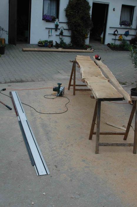

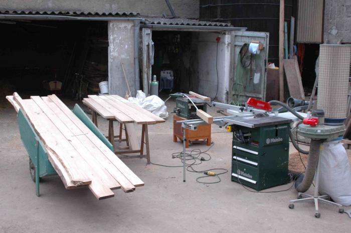

nach 5 Jahren sind meine Eichenbohlen endlich trocken gewesen und ich hab mich daran gemacht ein Bett zu bauen. Anfangs noch bei meinen Eltern auf dem Hof mit viel Platz.
Die Bohlen hab ich mit meiner Handkreissäge aufgetrennt:

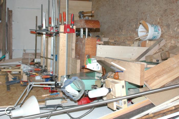

Der kleine Magnumhobel mußte etwas leiden, hier hätte ich mir eine Drehstromvariante gewünscht. Ansonsten war ich aber positiv überrascht von der Genauigkeit, die man auf der Länge erzielen konnte.
Bis die ganzen Bretter abgerichtet und auf Länge geschnitten waren vergingen zwei Tage.

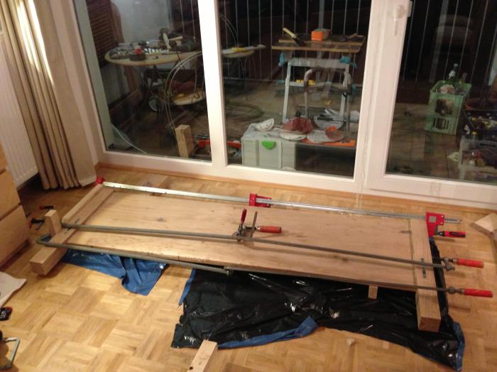

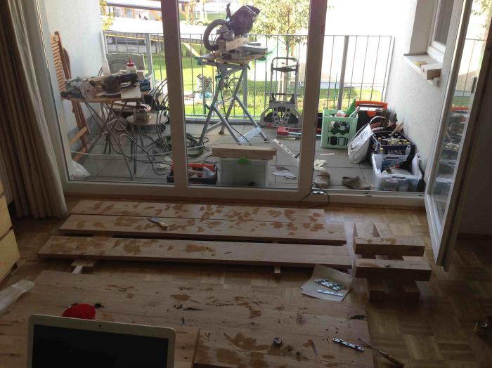

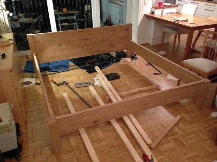

Anschließend musste ich wieder zu mir nach Frankfurt und hab im Wohnzimmer weitergemacht... zur Freude der ganzen Familie.
Da die Eiche damals bestimmt schon ein Jahr abgestorben im Wald stand gab es einige Wurmlöcher die ich schließlich mit Holzkit zuspachtelte.
Für die Astlöcher hab ich extra dunklen Kit verwendet, damit es noch rustikaler wird.

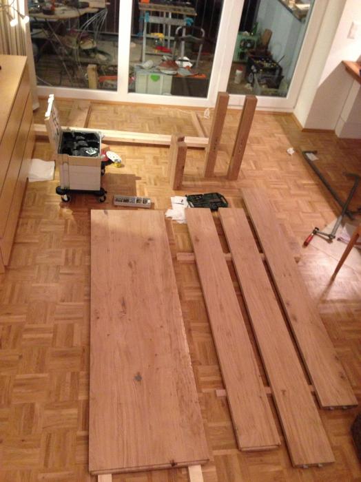

Verbunden wurde das Ganze mit Berliner Betthaken (super Tip aus dem Forum!).

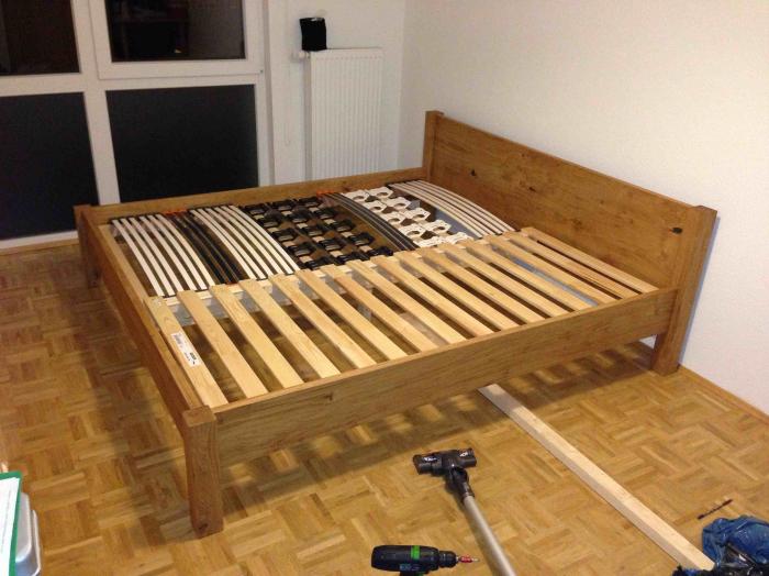

Mit Hartwachsöl behandelt und fertig ist das stabile Eichenbett:

Eine Frage: Wie hast du es geschafft, die langen Bretter mit dem kleinen Abrichthobel abzurichten? Nur mit den Rollböcken? Oder hast du dir Tischverlängerungen gebaut?

Wie hast das Kopfteil mit den Bettpfosten verbunden? Ist das fest verleimt oder gibst der doch recht breiten Brettfläche irgendwie Gelegenheit zum Quellen und Schwinden?

Eine Frage zu den Betthaken, wie hast du die Haken im Hirnholz befestigt, einfach nur verschrauben?

Nun aber noch ein paar Fragen: Die Eiche hat 5 Jahre gelegen, draußen nehme ich an. Hast Du nach dem Auftrennen direkt weitergebaut? Ich kenne das so, daß das Holz nach dem Grobzuschnitt aklimatisiert werden soll, im besonderen, wenn es nicht Kammergetrocknet ist.
Hast Du das Brett der Fußseite auch mit den Berliner Haken an die Pfosten angehängt? war das stabil genug?
Auf dem einen Bild in der Wohnung sieht man die gekitteten Bretter. Warum hast Du den Kitt nicht vor dem Hobeln aufgetragen? Kann man den nicht hobeln?

Darf ich fragen wie die Mittelauflage der Lattenroste gelöst wurde?

ja, ich hab nur die Rollböcke verwendet. Bin aber immer mitgelaufen und hab die Bretter mit der Hand noch geführt. Zum Schluss hab ich mit der Rauhbank noch kleine Unebenheiten ausgeglichen und damit perfekte Passgenauigkeit erreicht. Selbst der Kopfteil mit vier Brettern, je 10cm breit und 3,x cm stark, ließ sich auf 1,9m spaltfrei verleimen.
Entschuldigung, bekomm das Bild nicht gedreht...

Den Kopfteil hab ich mit der Oberfräse etwas abgesetzt und in eine Nut im Pfosten eingeleimt... ob das hält, wird die Zeit zeigen. Immerhin hat mich das Holz nichts gekostet (außer fürs Sägewerk), fällt also unter Jugend forscht. Ich hab es auch nicht mehr groß ans Wohnklima gewöhnt, sondern direkt aus der Garage geholt und losgeholzt. Das hat bei einer Bank, die ich vor einem Jahr gebaut hab, schon gut funktioniert.
