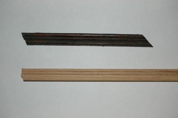

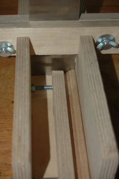

Kompliziertere gerade Profile lassen sich auch durch einen Leistenziehstock herstellen, den man einfach selber bauen kann. Hier wird das Profil dann in eine Ziehklinge eingefeilt und das Holz ein paarmal durchgezogen
Das dunkle Profil ist das Original, das helle, noch nicht gebeizte das ergänzte Teil

Vielen Dank für den Hinweis und die Fotos dieser Vorrichtung. Die Benutzung ist mir noch nicht ganz klar, wird die Ziehklinge immer etwas tiefer gestellt, oder wie geht das mit der Zuführung.

genau, die Ziehklinge ist in der Höhe verstellbar und wird durch zwei Multiplexklötzchen fixiert. Dafür sind die beiden Flügenschrauben. Das ganze Paktet liegt in einer Ausklinkung um nicht zu verrutschen.
Mit der Vorrichtung lassen sich ziemlich schnell allerfeinste Profile herstellen, was mit einer Oberfäse nie möglich wäre bzw. nur mit erheblichen Aufwand...
