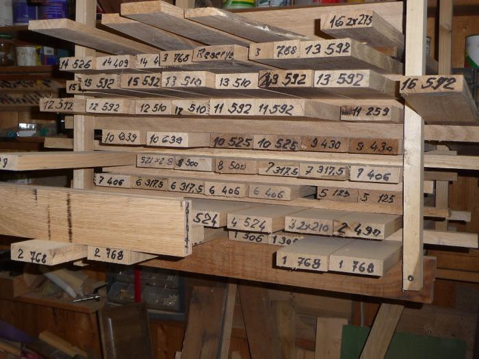

Ich sichtete zuerst das Holz, sortierte die Bretter aus, schöne Maserung für die Füllungen, gerade gewachsen, ohne Äste für die Rahmen, der Rest für den Korpus .
Den Korpus wollte ich komplett aus Eiche fertigen, der untere Boden sollte dann schon auch Astarm sein, der obere Boden kommt ja nicht so in Sicht, da benutzte ich einige Bretter mit leichten Fehlern, ich hatte Glück, es waren eigentlich keine Bretter dabei, die ich hätte aussortieren müssen.
Mit schwarzem Etting kennzeichnete ich die Bretter und sägte hobelte schon auf Länge und Breite mit Aufmaß.
Ich hatte mir schon im Vorhinein Gedanken gemacht wie ich in meiner Engen Hütte zu Rande komme, ich schraubte an die Decke eine Stapelgestell, darauf stapelte ich alle Teile der insgesamt 18 Türen und Blenden, die Hölzer hatten noch ein Aufmaß in der Dicke und Breite von 2mm, die Länge mit 5 mm aufwärts.
Dieses Holz sollte sich an der Decke hängend akklimatisieren, dazu hatte es einige Wochen Gelegenheit, die ich benötigte um den Korpus zu fertigen und da es ja in Richtung Winter ging hatte ich jeden Tag Feuer in der Hütte, erfahrungsgemäß herrscht in der Hütte dann ein recht trockenes Klima.

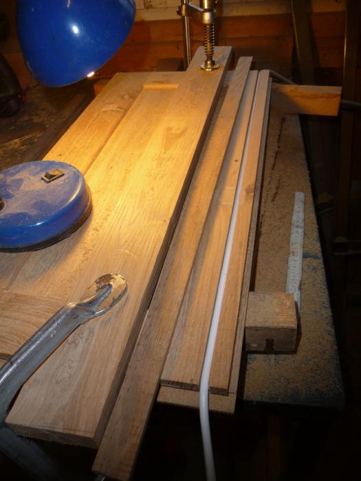

Es war natürlich eine Menge zu hobeln, ein Freund nahm die Späne zum Streu für seine Hasen, als ich mit dem Hobeln soweit durch war, wechselte ich die Hobelmesser, ich hatte vorher schon drei Sätze Messer einem früheren Arbeitskollege zum Schleifen mitgegeben.

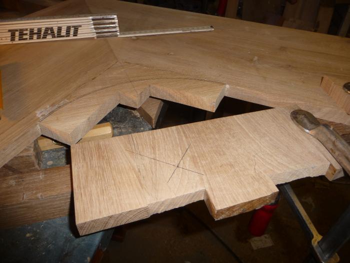

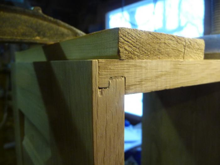

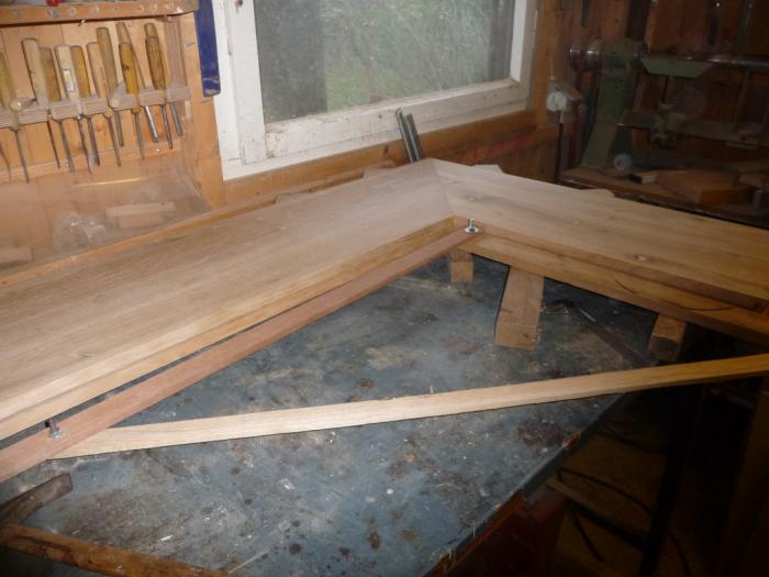

Die beiden Böden oben und unten wollte ich mit einem Gehrungsschnitt zusammen kommen lassen, dabei musste ich den Winkel in der Ecke des Raumes beachten, der deutlich über 90° lag, ich fertigte ein Schmiege, um den Winkel präsent zu haben.
Bild 2

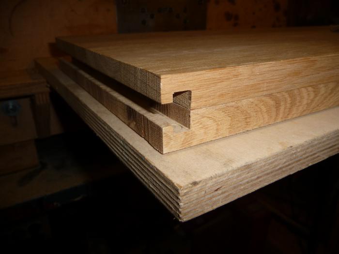

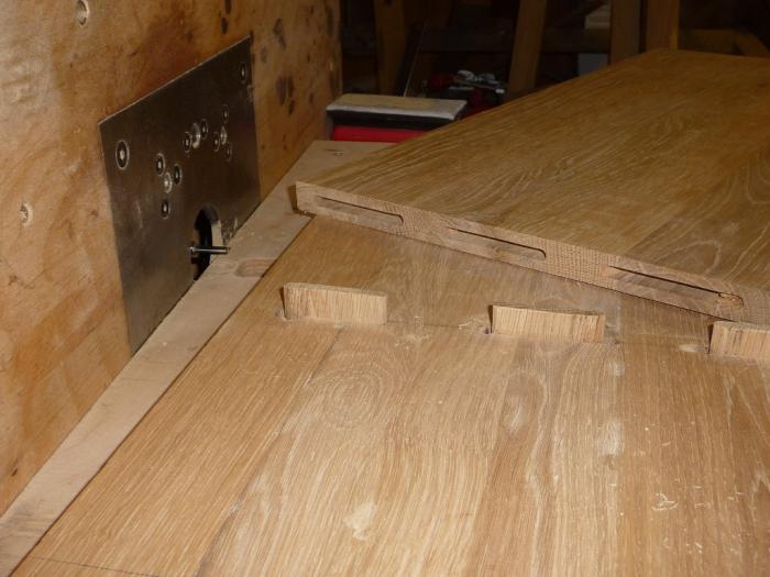

In diesem Gehrungsbereich fräste ich beide Teile eine 6mm Nut, um mit falschen Federn eine gute Verbindung zu erhalten.
Wichtig war hier genau zu arbeiten, die Gehrungsschnitte mussten genau gleich sein, legte ich beider Teile aufeinander, mussten Gehrungsschnitt und die Nuten für die Zwieschenwände genau gegenüber liegen.

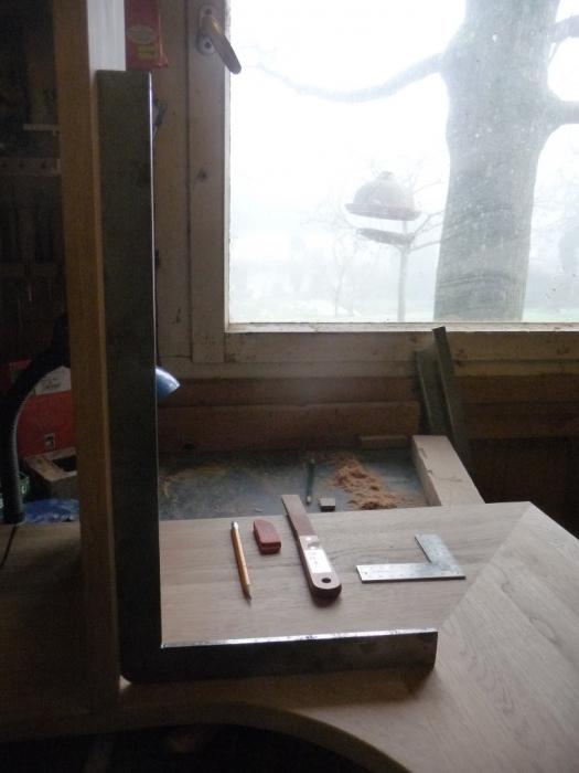

Bild 3

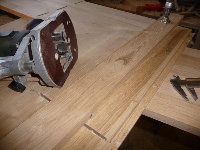

Zum fräsen der Nuten, die die Seitenwände aufnehmen sollte, legte ich jeweils die Bretter mit dem Rücken gegen einander, um Gleichheit zu erzielen.
An den jeweiligen Enden der Bretter sollte ja eine Seitenwand stehen, wählte ich die auf dem Foto gezeigte Verbindung.

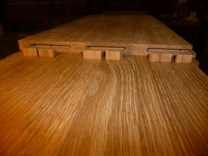

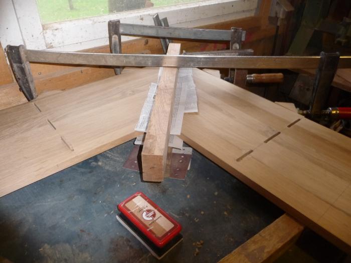

Dann ging es ans Verleimen der beiden Böden, dazu schraubte ich kleine Winkelstücke an, um die Schraubzwingen ansetzen zu können.

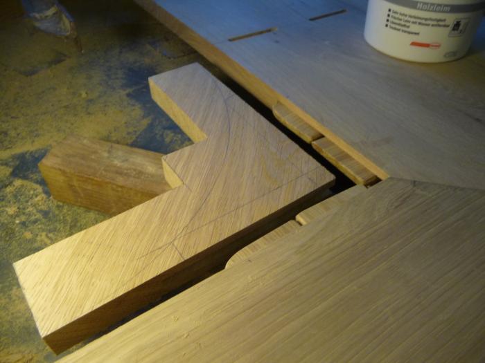

Ich wollte ja in die Ecken einen Radius (R 170 mm), um diese Ecken sicher zu befestigen fräste ich auch wieder 6mm Nuten, um Federn einlegen zu können.
Bild 6
Nach dem die Ecken eingeleimt waren, zeichnete ich mit dem Zirkel den gewünschten Radius, nach diesem Radius sägte ich mit 1-2mm Zugabe den Radius mit der Stichsäge vor.

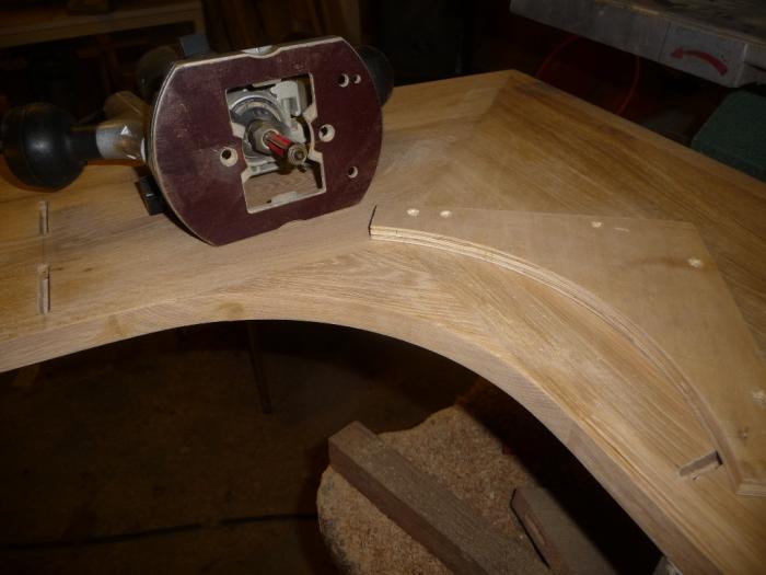

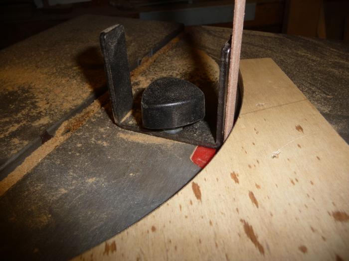

Die genau Form wollte ich mit einem Kopierfräser fräsen, dazu benötigte ich eine Schablone, hier schleife ich sie fein mit dem auf der Bandsäge aufgelegten Schleifband.
Bild 8
Ich hatte eine solche Arbeit noch nie getan, es ging aber überraschend gut, die Schablone schraubte ich mit kurzen Schrauben an, jeweils auf der Seite die nicht im Sichtbereich ist.
Bild 9

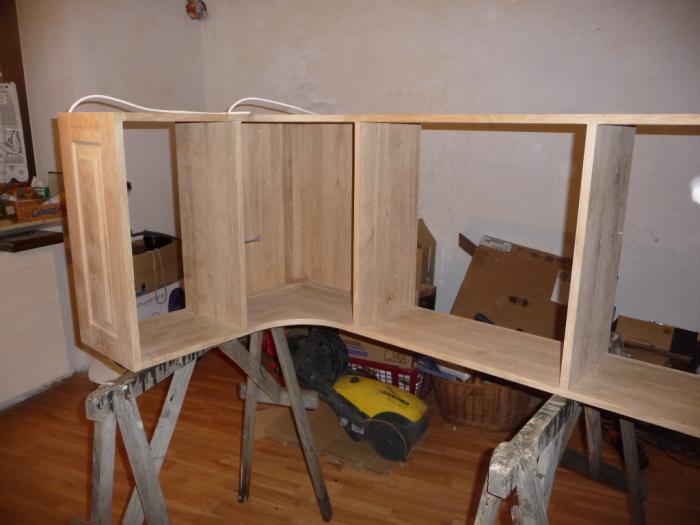

Nun konnte ich die Teile zum ersten Male zusammen stellen, gespannt war ich auf die Winkligkeit, auf die ich nun keinen Einfluss mehr nehmen konnte, zu meiner Erleichterung stimmte es genau.

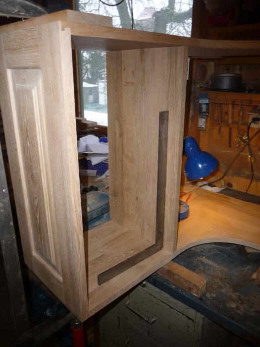

Nach dem Leimen der prüfende Blick mit dem Stahlwinkel, ich hatte Glück, die Winkel stimmten.
Bild 17
Das fertige Teil steht nun unten in dem Raum, in dem es eingebaut werden soll.
