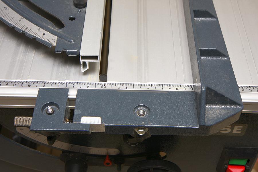

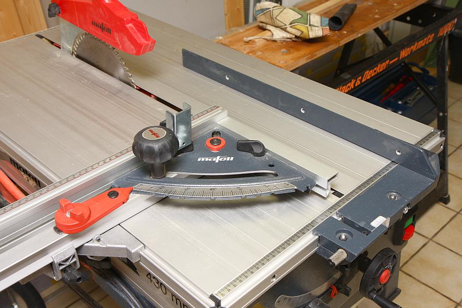

Heinz Roesch
Beiträge: 1268
Bilder vom Parallelanschlag Erika 85
Beitrag von Heinz Roesch »
Hallo Björn!
Ich habe den Paralellanschlag mal schnell für
dich fotografiert. Er ist nur einseitig geklemmt
aber hinreichend stabil und kann ganz einfach mit
einem zusätzlich aufgeschraubten Brett erhöht werden.
Die Skalen stimmen bei mir genau und sind gut ablesbar
Den Schiebeschlitten setze ich nur extrem selten ein, er
läuft aber präzise und leicht. Hier entführe ich mal die
Bilder, die Mr. Mafell schon vor einiger Zeit eingestellt
hat. Seine Erika ist halt besser in Schuss als meine. :-)
Ansonsten kann ich nur noch sagen: "Mafell rulez" :-))
