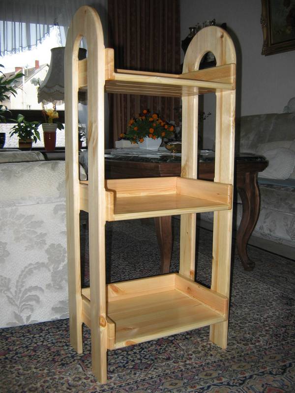

Bild 1
Das Teil aus Kieferleimholz, die drei Ablagen an den stehenden Stegen gezapft, den Boden an drei Seiten eingelassen.
Die Befestigung seitliche Teile/Ablagen geleimt, dabei mit gestauchten Stiften fixiert, die Stifte mit dem Körner tiefer eingeschlagen und mit Holzkitt getarnt.
Unter den Böden drei Nuten 2/3 tief eingefräst, um die Rissgefahr zu minimieren.
Die Oberfläche mit Holzsiegel von Clou.

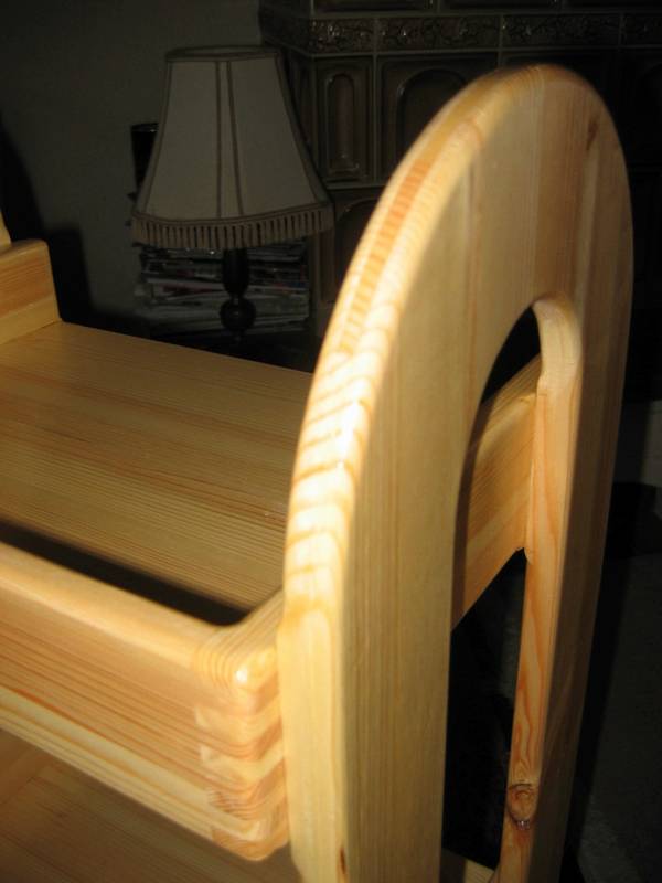

Bild 2
Die seitlichen Wangen leimte ich aus 80 mm breiten Brettern zusammen, oben im Radius wurde ein Stück eingeleimt, dabei unten ein gleich breites Stück ohne Leim mit eingespannt.
Um im Radiusbereich zu verstärken, leimte ich so tief es mein Sägeblatt zuließ ein 6 mm dickes Querholz ein.
