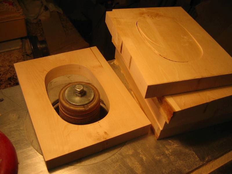

An der inneren Form übertrug ich dann mit der Schieblehre (als Reiswerkzeug benutzt) die Kontur der äußeren Form, sägte aus und dann erfolgte das Schleifen, innen mit der Walze wie gezeigt, außen mit dem Schleifband auf der Bandsäge, geht wunderbar, ich war erstaunt, welche Genauigkeit so erreicht wird (Plus-minus 0.15mm).

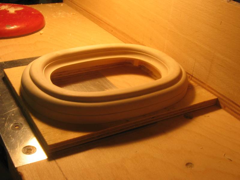

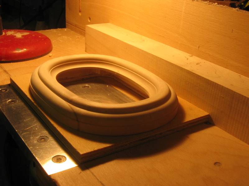

Nach dem Schleifen ging es auf den Frästisch, mit unterschiedlichen Anlaufringen erreichte ich, dass ich in zwei Arbeitsgängen fahren konnte, ohne die Höhe zu verstellen.
Bild 3

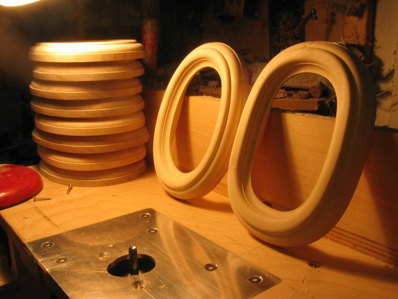

Dann ging es auf meinen kleinen Frästisch (Kity) zur Außenkontur.
Hier stellt ich mehrmals nach, etwa 5 Schritte.

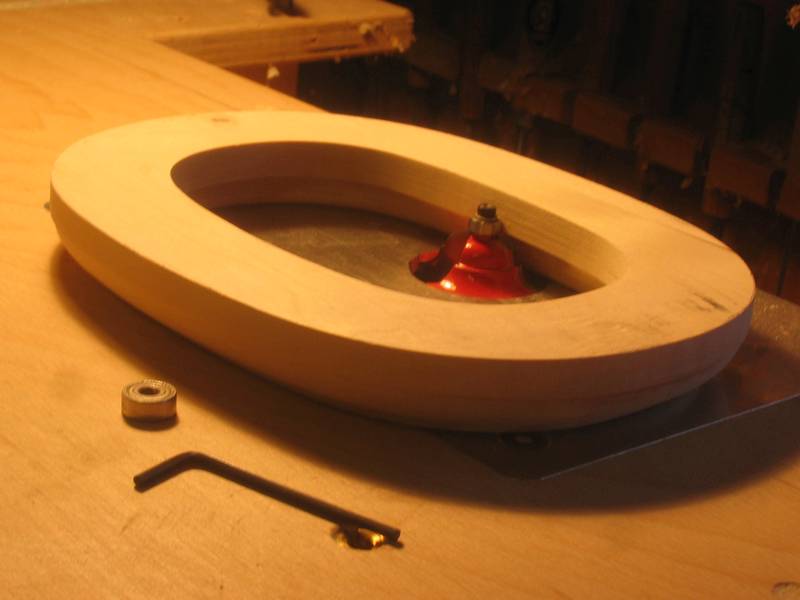

Bild 4
Nun ging es an die Rückseite, die Freifräsung für Bild und Glas.
Ich fertigte mir eine Schablone, die im Verhältnis zu den 10x15 cm stand, brachte den Anschlag in Stellung und los ging es.
Auf dem Bild ist der Fräser im linken Bereich, als Anschlag diente die Schablone, zwei Linien auf dem Tisch ergaben die Endpunkte.
Bild 5
Nun legte ich ein 5 cm Kantholz zwischen Anschlag und Schablone und fräste die langen Seiten. Der Fräser ist auch wieder im linken Bereich.

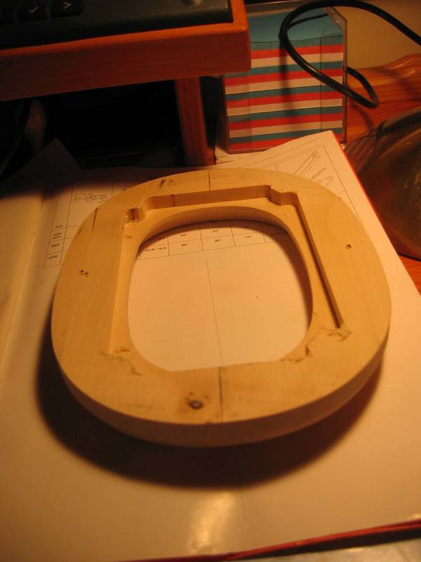

Bild 6
Ein Blick auf die Rückseite, die Schrägen in den Ecken werden noch nachgearbeitet.

bitte sag, dass bei Bild 3 der Fräser nur zu Fotozwecken so frei ist und du sonst eine Abdeckung beim Fräsen benutzt.
Heiko

Das hab ich wirklich vergessen, darauf hinzuweien, dass die Schutzvorichtung beim Fotographieren entfernt wurde, tut mir schrecklich leid, wo ich doch schon mehrmals diese Probleme wegen solchen nicht vorhandenen Vorrichtungen hatte.
Mein Frau hat vorhin mit der Bemerkung "das Essen ist fertig" mich aus dem Konzept gebracht.
Entschuldigung
