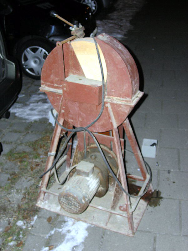

ich melde mich auch im Club der Tormek XXL-Besitzer: Gestern habe ich meinen in Thüringen abgeholt. Die Bauweise ist ein bisschen anders als bei deinem - die Riemenscheiben für den Antrieb sitzen seitlich, nicht vorne wie bei dir, aber ansonsten sind Stein und Antrieb in ähnlich gutem Zustand wie bei dir.
Gestern Abend habe ich noch alles zerlegt und bin jetzt gerade dabei, den groben Dreck zu beseitigen und das Metalluntergestell vom Schmieröl zu befreien. Richtig gelesen: Der Motor ist nämlich eine sicher irgenwann mal von einem findigen Bastler nachgerüstete Eigenkonstruktion und stammt vermutlich aus irgend einem landwirtschaftlichen Gebläse o.ä.. An den gewaltig überdimensionierten 380V-Motor ist ein Getriebe angeflanscht und dieses Getriebe hat sich während der Heimfahrt seines gesamten Öls erledigt. Zum Glück hat die Riemenabdeckung alles aufgefangen - sonst wäre jetzt mein Auto gnadenlos versaut. So hatte ich nur meine Mühe, das Pflaster auf unserem Gehweg, wo ich die Bescherung erst entdeckt habe, wieder vom Öl zu befreien...

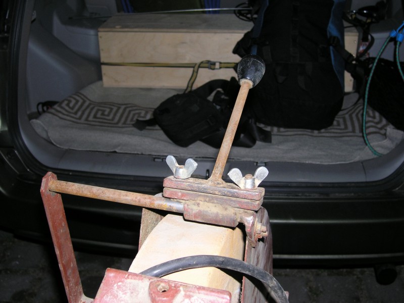

Übrigens hat mein XXL-Schleifstein im Gegensatz zu deinem schon eine Schleifführung, die auch ganz vernünftig aussieht. Vielleicht kann ich da sogar das Tormek-Zubehör einsetzen:

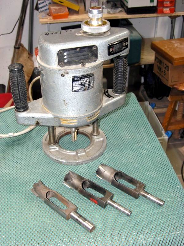

Nur, weil's mich so freut: Auch ansonsten war das Eintauchen in die Konkursmasse einer Pleite gegangenen alten Schreinerei in der Nähe von Suhl sehr lohnend: Habe noch eine sehr massive alte Oberfräse - steht noch VEB drauf - und drei Zapfenschneider umsonst mitbekommen. "Nehmen Sie's mit, wenn Sie's brauchen können..." Die 50 € waren gut angelegt und ich hab' gestern Abend schon mit einem guten Glas Rotwein auf den Glücksfund angestoßen...

zu zweit haben wir die Maschine mit Mühe ins Auto und wieder heraus gebracht. Zum Transport in den Keller habe ich sie dann aber - schon wegen der Schmierölsauerei - lieber zerlegt. Ich schätze schon mal, dass sie an die 100 kg auf die Waage bringt. Vor allem Motor und Getriebe haben ein sattes Gewicht.
Das Untergestell ist mittlerweile auch schon vom Rost befreit und neu lackiert, den Gusstrog bring ich heute noch zum Sandstrahlen - bis zum Wochenende glänzt der auch in tannengrüner Hammerschlaglackierung. Und dann muss ich mich wohl mal an dieses öltriefende Ungetüm wagen und schauen, was der Motor noch taugt bzw. vor allem, wie ich das Getriebe wieder dicht bekomme. So ganz glücklich bin ich mit der Getriebelösung auch noch nicht - ich weiß es ja nicht, könnte mir aber vorstellen, dass der Motor mit Getriebe wesentlich lauter ist, als ein reiner Riemenantrieb. Mal sehen...so eine große Riemenscheibe wie bei deiner Maschine ist ja auch nicht ganz einfach aufzutreiben.
