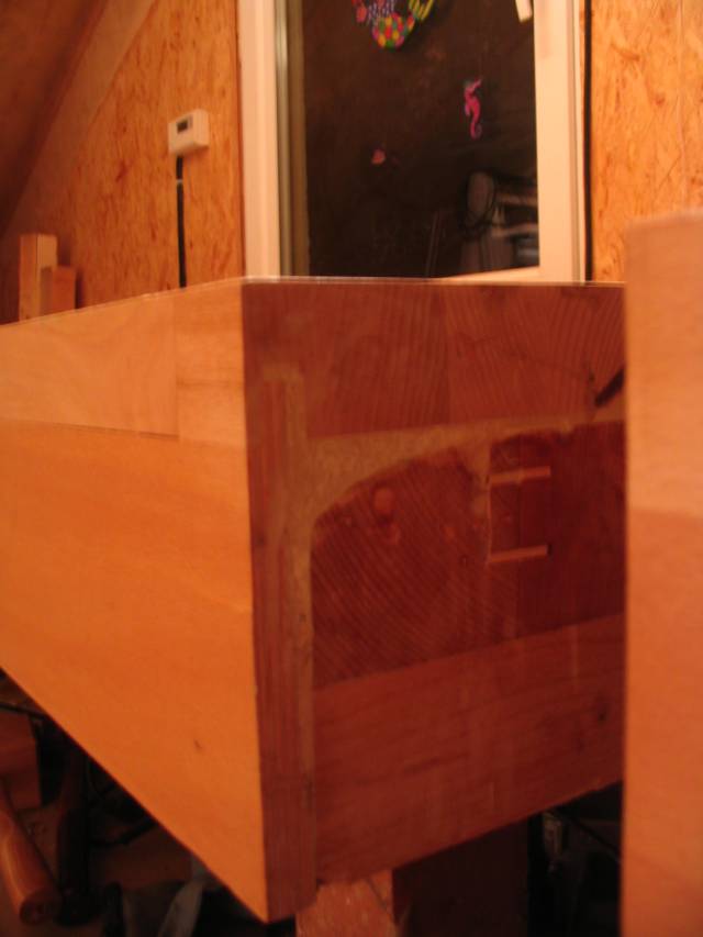

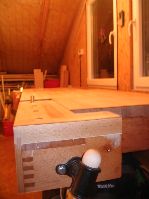

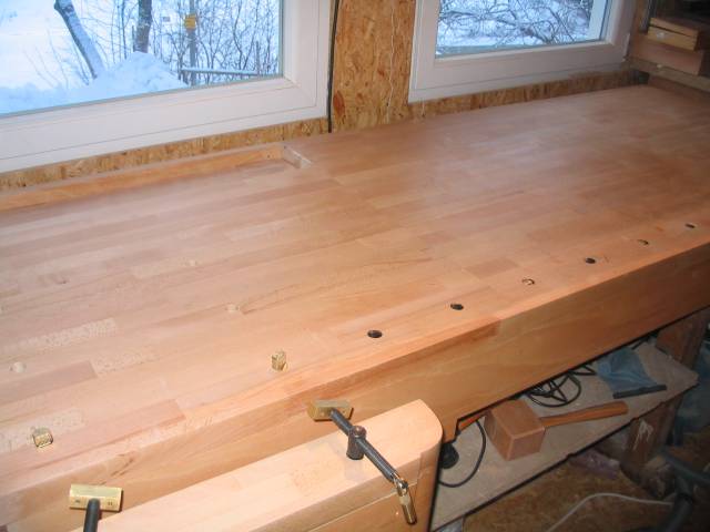

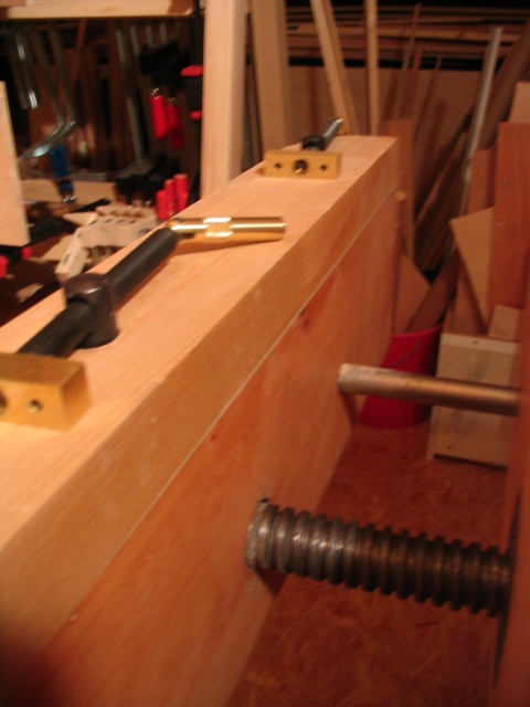

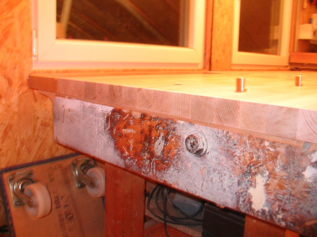

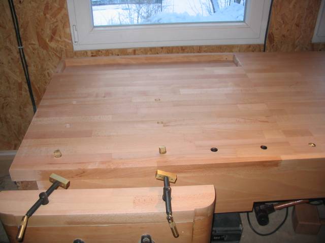

meine Hobelbank ist so ca. 50 Jahre alt und sieht (sah) auch dementsprechend aus. Die Kanten sind total abgerundet die Löcher total ausgeleiert und die Zangen greifen nicht mehr. Es wurde ja schon die eine oder andere Möglichkeit aufgezeigt diese Hobelbänke aufzuwerten. Die Lösungen waren sehr schön aber leider auch sehr zeitintensiv. Da ich diese Zeit nicht hatte und nicht aufwenden wollte habe ich zu dieser Lösung gegriffen. Da bei mir auch überall Nägel eingeschlagen sind konnte ich mit der Oberfräse eh nichts anfangen. Also habe ich kurzerhand einfach die 3 übrig gebliebenen Abschnitte meiner Küchenarbeitsplatte verleimt und auf die vorhandene Bank geschraubt. Die Abschnitte wurden noch mit 12er Holzdübeln verbunden. An die Vorderkante habe ich eine Buchemultiplexplatte verleimt und in einer Nut in die Arbeitsplatte eingelassen. Die großen Löcher wurden mit Ponal Duo 2K-Multispachtel ausgefüllt. Die Löcher wurden mit einem 19er Fräser mit der Oberfräse erst 5 cm eingefräst und dann mit einem Schlangenbohrer ganz durchgebohrt. In die alten eckigen Löcher hatte ich zuvor ein Vierkantholz eingeleimt.
