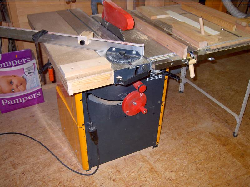

als "stolzer" Noch-Besitzer einer Jumbo kann ich Dir nur davon abraten. Nachdem die Höhenverstellung des Sägeblattes gebrochen war, wurde mir von Lutz ein Teil geschickt, das lt. Service bei der Jumbo plus "verbessert" sein sollte, aber in der Praxis genauso windig ist. Der Service sagte mir, das das so ziemlich die einzige "Verbesserung" wäre. Der Tisch hat sich auf der rechten Seite vom Blatt eine Delle gegönnt, die sich nicht mehr richten lässt, die Höhenverstellung ist immer noch schwergängig und das Blatt lässt sich nicht ganz runterdrehen. Die Absaugung kann noch so ziehen, die Späne landen unter der Säge. Die Anschläge habe ich komplett umgebaut, damit ich einigermassen saubere Schnitte hinkriege, und da hat sich bei der "Plus" rein garnichts geändert. Trotzdem muss ich vor fast jedem Schnitt die Anschläge neu einstellen, da der Schiebetisch auch nicht sonderlich präzise läuft.
Hier habe ich mal ein Foto der Änderungen/ERgänzungen eingefügt:
Facit: Schau lieber nach einer stabilen Gebrauchten (metabo?) und lass die wenn nötig im Werk einstellen, dann hast du auf Jahre was davon.
Harald
