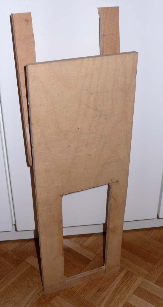

Gefräst habe ich mit folgender Schablone, OF2200, Kopierring und 30er-Nutfräser. Sowohl die Ständer (die Entscheidung zu dieser Verbindung fiel nach dem Betonieren ;-)), als auch die waagerechten Balken - die sinnreicher Weise allerdings auf Böcken.
Die Schablone ist aus MPX und 'nem Keil (zum Winkel anpassen) zusammengeschraubt. Bei der ersten ist die Fräse bei 30 mm "Eindringtiefe" glatt durchgerauscht, weil der Winkel nicht ganz stimmte :-(

schönes Projekt. Wenn Du die Vorrichtung für die Versätze noch etwas überarbeitest und teurer aussehen läßt, kannst Du Dir die patentieren lassen. Habe mir von einem Zimmermann sagen lassen, daß ein solcher nicht durchgehender Versatz jedesmal mehr oder minder Handarbeit und ein ziemliches Gefummel sein muß.

Danke für das Kompliment und die Anregung mit der Schablone. Wie zwischen den Zeilen zu lesen, war das auch mit Schablone eine ziemliche Fummelei. Und ich habe das Bild von der ersten Ausklinkung (Fräse durch Schablone und Pfosten gerauscht) "unterschlagen" ;-) Einzelne habe ich auch von Hand nachgearbeitet.
