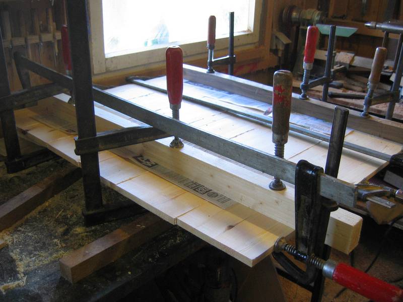

Danach ging es an die Kassetten, abrichten durch die Dickte auf 15mm und auf etwa 48 Breite Leimen, zwei zusammen, um die Abbindezeit kürzer zu halten.

wieder ein schöne Arbeit und tolle Dokumentation. Ich bin ja schon etwas beruhigt, daß Du das nicht als Schnellschuß bezeichnet hast. Würd ich zu Deiner Verwandschaft zählen, ich würd nur noch bei Dir bestellen :-))
Bei Bild 4 komm ich ehrlich gesagt nicht mit. Ich würd so eher kleine Leimholzplatten herstellen. Ist da was durcheinander gekommen oder überseh ich was?

Ich hab offensichtlich gestern nach einer längeren Radtour, meinen Durst mit zuviel Bier gelöscht, meinte ich doch schon etwas Routine im dokumentieren zu besitzen, gestern war davon nicht viel zu erkennen, Bilder richtig gedreht und abgespeichert, wie sonst auch immer, erscheinen tut dann das ungedrehte Bild usw..
Heinz, Du hast recht, das ist das falsche Bild, ich suchte es gestern, konnte es nicht finden, ich beschrieb dann den Leimvorgang mit Worten, dafür hatte ich das jetzt fehlende Bild auf dem Bildschirm, ganz sicher.

Heinz, es wäre nett, wenn Du Bild Nr 1,2 und 8 drehen könntest, vielen Dank.
