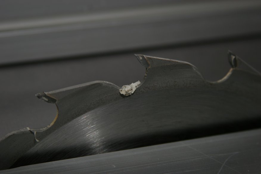

so jetzt war ich in der Werkstatt und habe alles vermessen und zwei Bilder mitgebracht.
Hier das 14 zähnige PANTHER-Blatt im Vergleich zu einem 24er
und hier das 14 zähnige PANTHER-Blatt im Vergleich zu einem 48er.
Also mein Spaltkeil an der TS55 hat 1,9mm, das PANTHER-Blatt hat 2,5mm,
das Festool ALU-Blatt Z56 TF hat 2,5mm, das Festool Standart-Blatt Z48 WZ hat 2,2mm,
und meine zwei anderen 24er und 48er haben 2,6mm (habe ich für den Baueinsatz)
und last no least habe ich ein Metallblatt, das Eisen sägen kann mit 2,0mm --- da habe ich manchmal das Gefühl das es beim Sägen in Buchenholzpaletten etwas eng wird (Brennholz).
