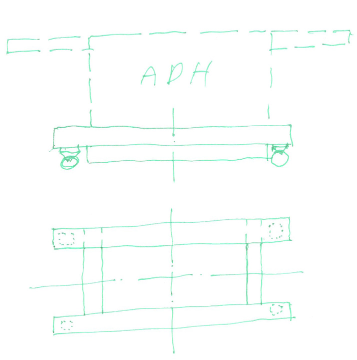

ich habe dir die Skizze per Mail geschickt.
Bei der EB 260 schieb man einen Bohle durch den Dickenbereich, wie dies bei der Hammer geht weiss ich auch nicht.

hier nochmals die Skizze die du mir gesendet hast, im übrigen hätte ich bedenken eine Maschine mit mehr als 300 Kg an der Hobelwelle anzuheben. Deshalb fragte ich ja wie man es richtig macht.

Hallo Ralf,
danke für das einstellen des Bildes.
Die ADH anzuhebenegal ob 200 oder 500 kg, sollte so funktionieren, da du eine Seite mittels einer Stange, Montiereisen, etc.um ca. 2-cem Anhebst und dann eine zweite Person ein Latte darunterschiebst. Danach läßt du die Maschine auf die Latte.
Das wiederholst du auf der anderen Seite. so kannst du ohne ein Sicherheitsrisiko, die Maschine immer Stückweise anheben.
Bei 12 cm Höhe wechstelst du dann auf einen 10 x 10 cm Pfosten. usw.
Ich muß mit der Hobelmaschine wahrscheinlich 30 cm hinauf. damit ich Sie auf den Holzrahmen runterlassen kann.
Ich habe das zwar persönlich noch nicht gemacht, aber als Maschinenbauer und ERfahrung im Stahlbau, denke ich doch, daß dies so funtionieren sollte.
Wenn jemand einen andere Idee hat, dann würde mich die interesieren.

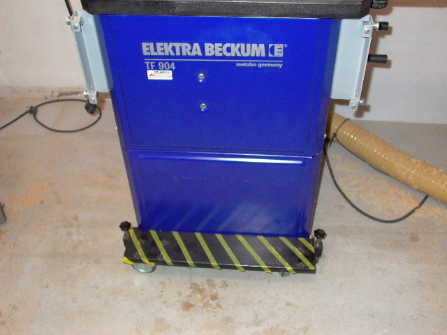

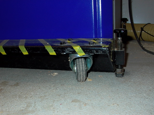

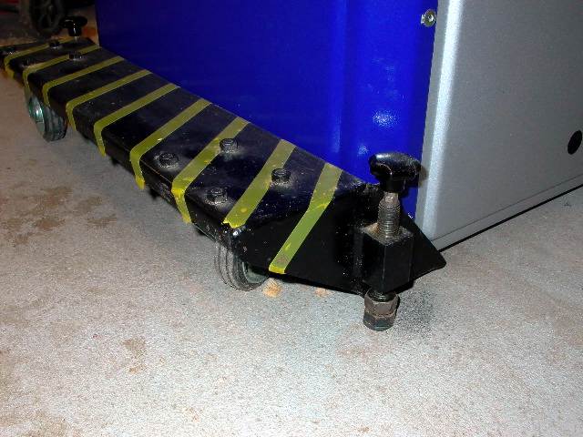

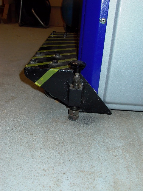

Dietrichs Fahreinrichtung Tischfräse *Bilder*
[In Antwort auf #17646]
Hallo Dietrich,
Hier die Bilder und die Erläuterung zu Dietrichs Fahreinrichtung.
Dietrich schrieb mir folgendes dazu:
hier die Bilder von meiner Fahreinrichtung, die ich unter der
Tischfräse im Einsatz habe.
Ein breiter 3mm Blechstreifen wurde zum "aufgebogenem Z" gekantet,
zusätzlich wurde die Abschlusskante umgebogen, seitlich wurden die
beiden "Z´s" mit 3mm Blech passend verbunden, verschweißt. Seitlich
wurden auch die 20x20 Vollmaterial-Klötze mit M16 Gewindebohrung
angebracht, von unten die Schraube eingedreht, mit Gummiplatte belegt,
die am Schraubenkopf festgeklebt wurde. Auf der Bolzenseite der
Schraube ist ein M6 Innengewinde, in das ein kleine Stehbolzen M6
eingedreht wurde an dem ein Sternknauf aus Pertinax aufgeschraubt und
gekontert wurde. Die beiden Teile der Fahreinheit sind von unten ans
Fräsengehäuse geschraubt, dazu dienten die 4 orginal Bohrungen für die
Stellfüsse. E-B bietet eine ähnliche Fahreinrichtung an, die ich mir im
Katalog etwas genauer angesehen habe........:-)
Nun noch die Bilder:
1.)
2.)
3.)
4.)
