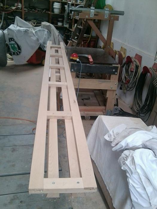

Re: Bandsäge mit Schiebetisch *MIT BILD*
Beitrag von Marc Hohnsbehn »
einfach ein paar Linearführung in der Bucht ergooglen bei cnc-discounter
nun wenn es garnichts kosten soll-gehts auch in Holz
