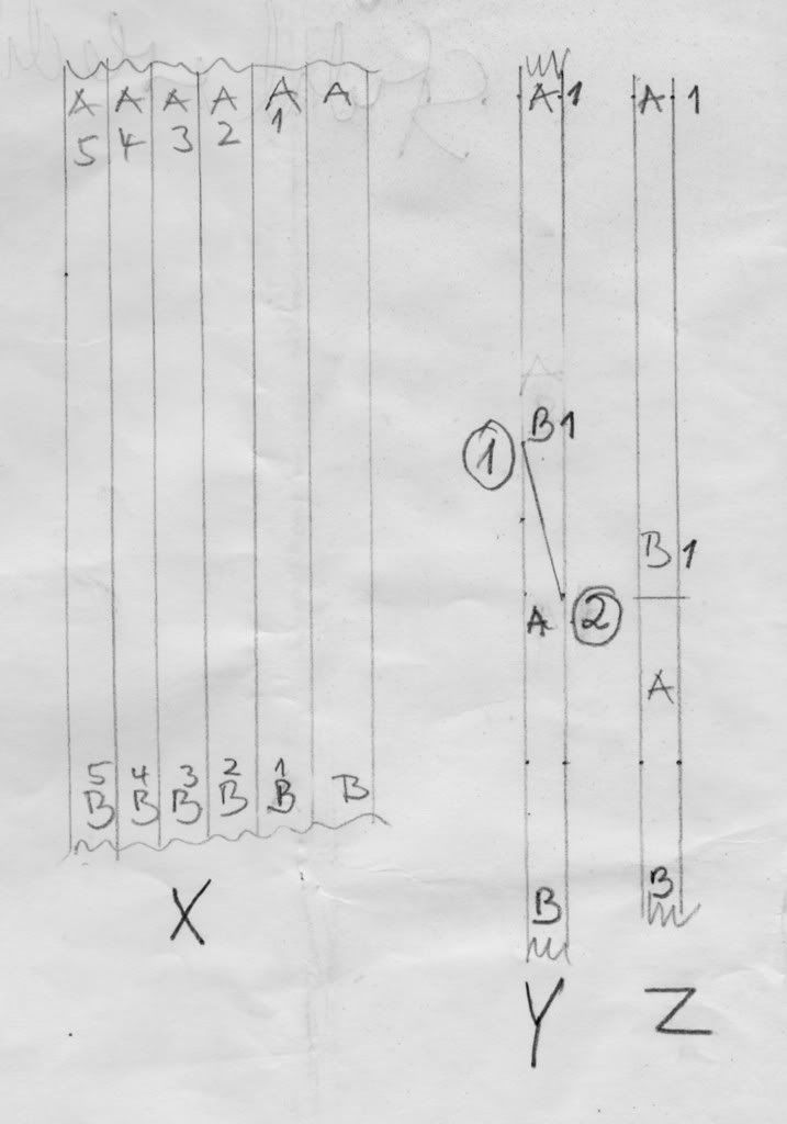

Falls dir die Mehrarbeit nicht zuviel ist, kannst du die Leisten mittels eines Schraegschnittes, ca 15°, verbinden.
Ich haenge eine Skizze an, um das Ganze besser verstaendlich zu machen.
X soll ein Brett darstellen, welches aufgesaegt wird. Vor dem Aufsaegen, die aufzutrennenden Teile markieren, so dass sichergestellt ist, was bei dem Brett unten/oben vorn/rueck war.
Das Brett A wird mit Brett A1 verleimt.
Y) zeigt die Bretter A und A1, von der Seite, die Laenge des Schraegschnittes, von 1 nach 2 soll die drei bis fuenfache Holzstaerke betragen(*)
Z) Zeigt die Bretter A und A1, von Oben Dadurch dass das Brett A1 am Ende B1 als Keil nach unten auslaeuft, liegt die Ueberdeckungsfuge im Schatten, faellt nicht so leicht auf.
Das Verleimen sollte vor dem Aushobeln auf Dicke geschen, dann kann man die Schraegen leicht ueberlappen lassen (2-3mm). Das Brett wird and der Ueberlappung gleichgehobelt von A1 nach B Vorderseite und von B nach A1 von der Rueckseite.. Bei sauberer Arbeit, faellt die Verbindung kaum auf und hat fuer einen Badeschrank mehr als der Belastung entsprechende Staerke.
Was zum Erfolg Voraussetzung ist, die Bretter genau wie beschrieben verleimen, die Oberseite muss die Oberseite bleiben und auf die Laenge gesehen darf A zu B nicht getuerzt werden, Also A mit B Verbinden. (Wenn man konsequent bleibt kann auch B mit A verbunden werden) Wird ein Brettpaar gestuerzt, ist die Trennungslinie sofort zu sehen, der gleiche Effekt wie beim Zusammensetzen des Furniers. Bei dem von dir geplanten Schrank muessen z. B. alle A Enden Oben sein.

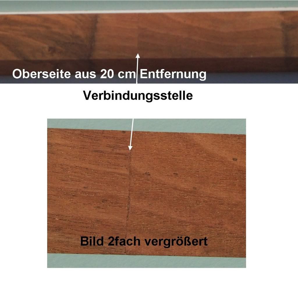

(*) Die Bootsbauer, setzen solchen Verbindunge aus Massiv- als auch aus Sperrholz zusammen und das an der Bootshuelle.
Ich benutze diese Verbindungsart um aus kurzen Stuecken laengere Leisten usw anzufertigen. Ich bekomme hier gelegtlich Abfallstuecke von erstklassigem Holz in Bohlenstaerke mit selten schoenen Maserungen.
Kuerzlich benoetigte ich Leisten von Europaeischem Nussbaum(Juglans regia), das Holz ist hier selten als Vollholz zu erhalten. So musste ich aus kuerzeren Stuecken zum Teil Abfall Leisten zusammensetzen.
Die folgenden Bilder zeigen eine solche Verbindung, wenn sauber ausgefuehrt, muss man schon danach suchen.

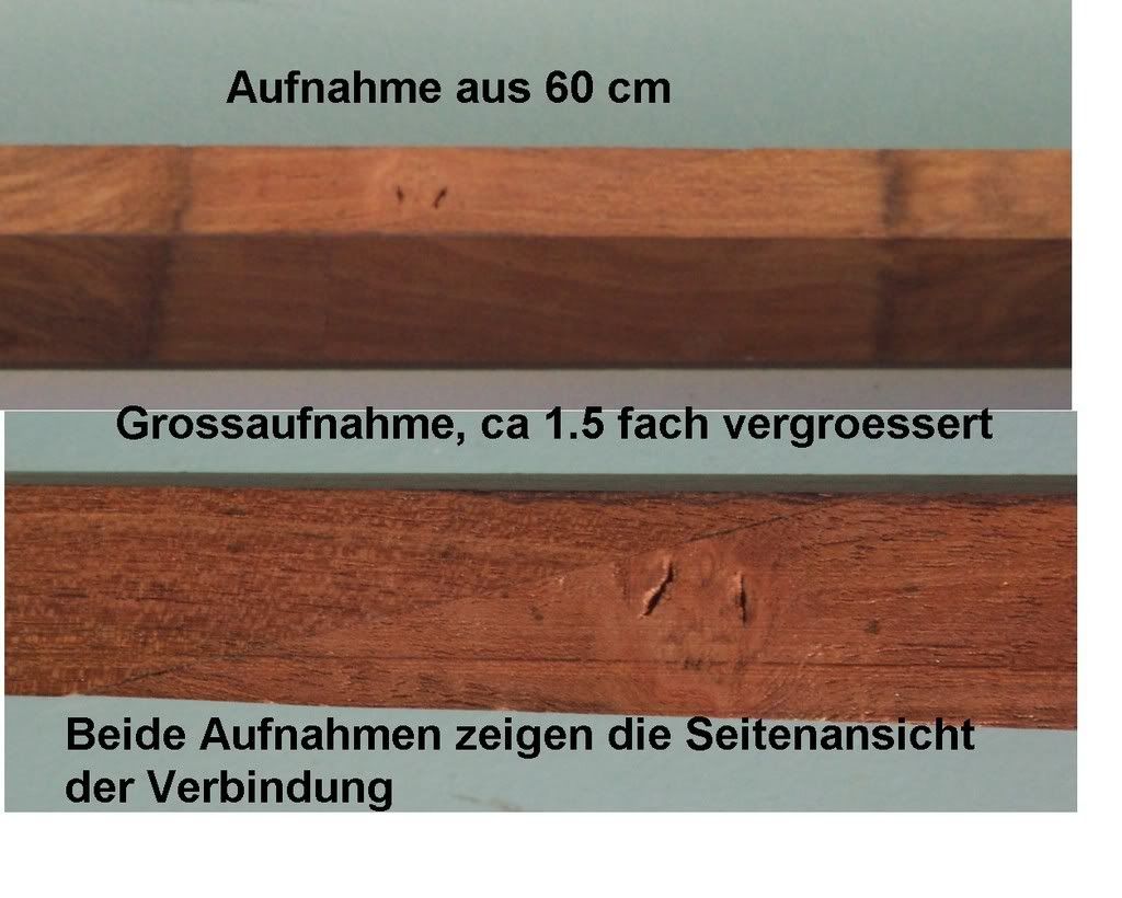

Das folgende Bild zeigt die Verbindungsstelle von der Seite
Als Gedankenanstoss fuer dein Vorhaben
mfg
Ottmar

Hallo Phillipp & Forumsfreunde,
mfg
Ottmar

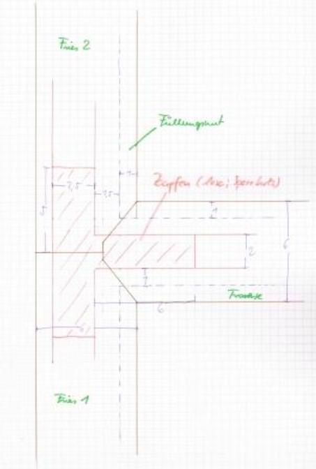

Liebe Gemeinde,
vielen Dank für Eure Anregungen. Klingen ja teilweise recht kompliziert und arbeitsintensiv, so daß ich mal in Ruhe drüber nachdenken muß.
Was haltet Ihr von meiner (blöden?) Idee:
Bitte entschuldigt meine nur sehr rudimentären Zeichenkünste...
Die Fugen, an denen die Einzelteile aneinanderstoßen, könnte man ja vielleicht durch Anfasen verdeutlichen, dann fallen sie eigentlich weniger auf. Klar, die Festigkeit käme nur über den Zapfen, weil die Verleimungen von Stirnholz aneinander nichts halten wird.
Eure Anregungen, Verwerfungen, Auslachungen sind willkommen ;-)
Philipp
justus
Re: Längsverbindungen Bilder
guude,
warum willst Du Dir einen haufen arbeit und probleme anlachen, um zu einem zweifelhaften ergebnis zu gelangen? schade um die viele mühe die auf Dich zukommen werden, aber jeder hat ein recht darauf, seine eigenen erfahrungen zu machen.
gut holz, justus.
