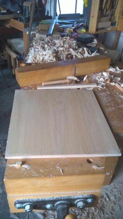

Hier nun ein paar Bilder, der dazugehörige Text steht immer darüber.

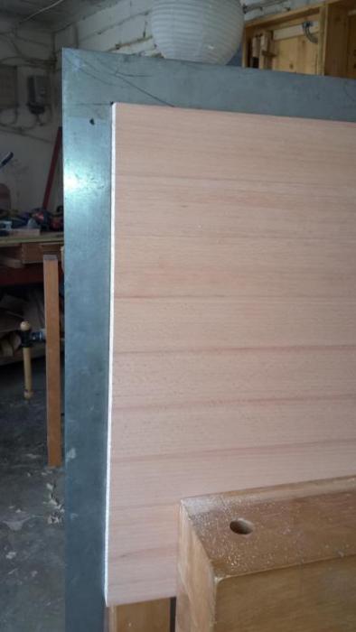

Bild 1

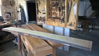

Damit fing es an, eine Buchenbohle

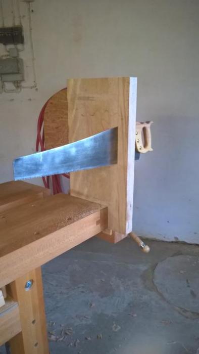

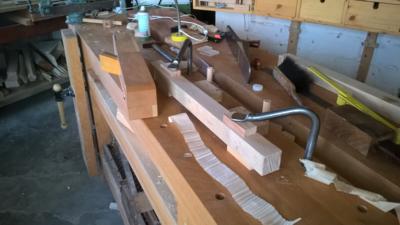

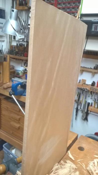

Bild 2 bis 4

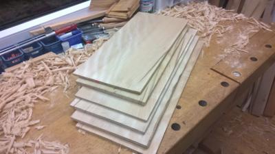

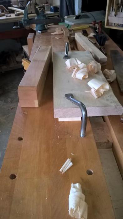

Als erstes die Stollen

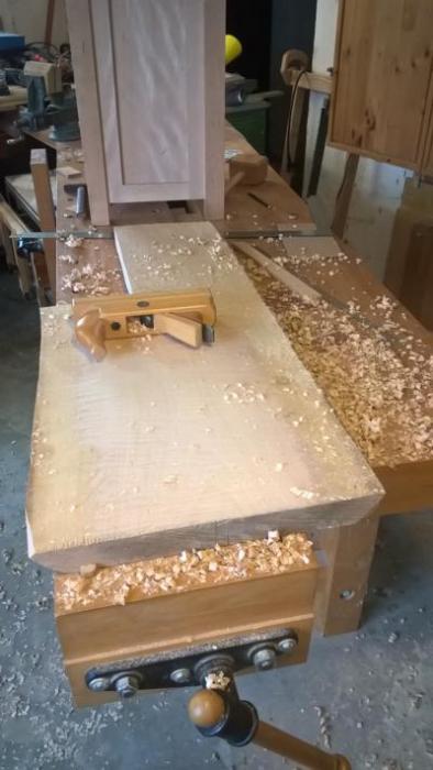

Bild 5 bis 7
Die Bretter habe ich bei Friedrich Kollenrott mit seiner Rahmensäge gesägt und teilweise dort auch schon abgerichtet.

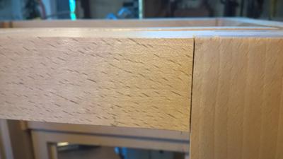

Bild 22
Den Rahmen habe ich im Frühjahr, als es noch kalt war gemacht. Im Sommer ist das Holz geschrumpft und hat auf der Vorderseite einen unschönen Schlitz hinterlassen.

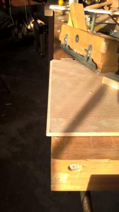

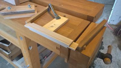

Bild 24
Meine Lösung, wenn die Bankhaken nicht nah genug am Rand sind, weil das Werkstück sehr schmal ist.
Hier hatte von der Regel "erst die Verbindung, dann das Profil" gehört.

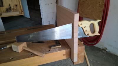

Bilder vom Herstellen der Platte habe ich nicht, nur vom Zuschnitt.
Ich liebe diese Sägen. Geht schnurgerade. Den Winkel habe ich direkt nach dem sägen drangehalten.

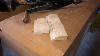

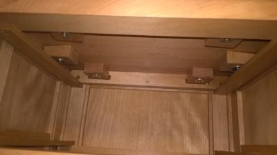

Die Halteklötzchen so, wie sie Herr Spannagel vorschreibt.

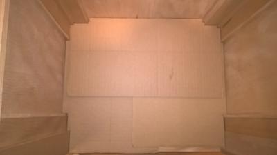

Bild 27 + 28

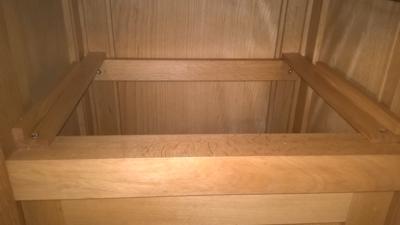

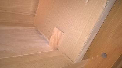

Die Bodenplatte habe ich auf den Querstollen der Vorderseite gelegt. Die Kontur habe ich mit 3 Pappen (für jede Seite eine) abgenommen. Wahrscheinlich macht man die Platte etwas tiefer und legt sie in die Querfriese, aber ich wollte sie als Anschlag für die Tür haben.

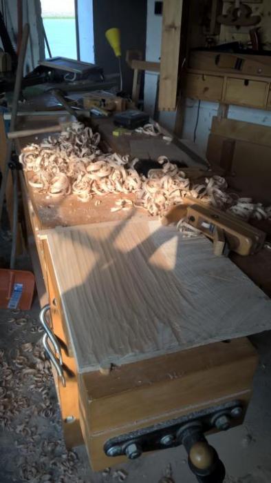

Es fehlte noch das Holz für die Schublade.
Erstmal eine Fläche geschruppt, um zu sehen, wo ich die Säge ansetzen muss.
bild 30 bis 34

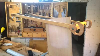

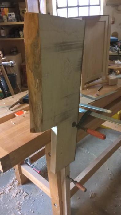

Ich war zwischenzeitlich schon wieder bei Friedrich Kollenrott, wo wir eine Rahmensäge gebaut haben. Blattlänge ca. 1 mm. Bohle ca. 41 cm stark.
Das ganze ist grenzwertig. Die Säge könnte für 41 cm ruhig noch länger sein. Leider verläuft sie ein bisschen. Friedrichs tat das nicht

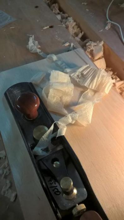

Deshalb musste ich nach dem besäumen (hätte ich auch vorher machen können) noch mit dem Schrupphobel ran. Ich liebe diesen Hobel. Leider habe ich (noch) keinen Schlichthobel.
Die Rauhbank tat den Rest. Bei diesem Brett benötigte ich mal nicht die Flachwinkelrauhbank.

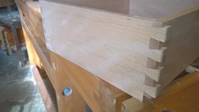

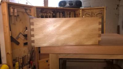

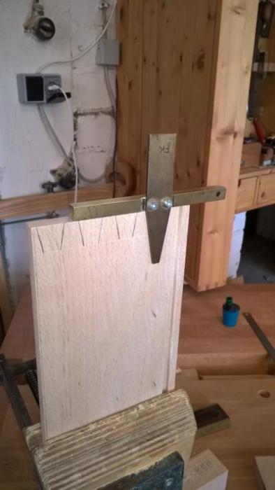

Fingerzinken, davor hatte ich echt Angst, den die habe ich das letzte mal vor 3 Jahren oder so gemacht. Nützt aber nix.
Friedrich hat mir mal einen kleinen Helfer geschenkt. Der ist wirklich super, da man damit wegen der Längsbohrungen auch den verdeckten Bleistift sieht. Liegt wunderbar schwer in der Hand, absolut präzise.
Ich habe erst die Zinken gesägt, diese dann übertragen, und dann die Schwalben.
Eigentlich genau so, wie es Franz Klausz in einem Video zeigt.
Ich habe aber vorher 2 Probestücke gemacht, um zu sehen, war wichtig ist, also welche Kanten z.B. sichtbar sind. Das war eine gute Idee, da mir dabei einiges klar wurde. Wichtige Hinweise habe ich mir auf die Teststücke geschrieben, die stehen jetzt auf meinem Werkzeugschrank zur Anschauung.
Ich habe immer den Bleistift stehen gelassen. Bei den Randzinken war ich etwas großzügiger. Ich habe nur wenig mit dem Beitel ausgebessert. Die Zinken gingen nur mit roher Gewalt rein. Die Kiste bleibt unverleimt. Ich finde, die Verbindungen sehen gut aus. Kleine Fehler sind aber da, sind aber wirklich sehr klein.

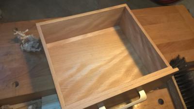

Bild 37
Falz des Schubladenbodens wird gehobelt nicht gesägt ;-)

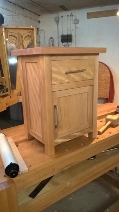

Ich zeige euch hier jetzt nur noch das Ergebnis

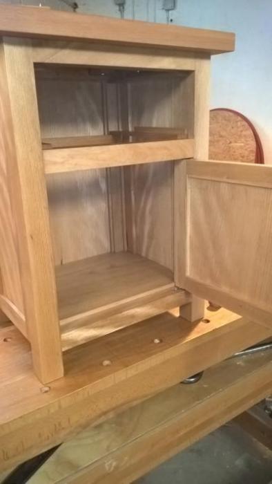

Alles geölt mit Leinölfirnis.
Die Maserung kommt echt heftig durch. Mir gefällts
Die Tür hat Zapfenbänder. Das war auch so ein Drama.
Die lassen sich nämlich nicht nachjustieren. Wenn die Schraube nicht genau sitzt, dann ist die Tür schief.
Eine ziemliche Fummelei.
Fazit:
Ungenau ist nicht immer schlimm, aber man sollte immer sauber arbeiten.
Ist mir leider nicht überall geglückt, konnte ich aber gut nachbessern.
Man sieht dem Schränkchen die Ungenauigkeiten nicht an. Alles wirkt harmonisch.

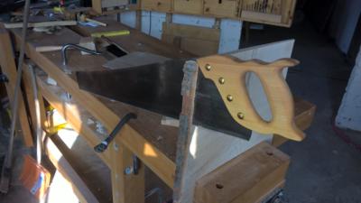

PS. Was ist denn das für ein Fuchsschwanz? Ist das so eine neue Spear & Jackson, vielleicht mit nachgearbeitetem Griff?

Einfach toll. Weißt du warum deine Säge verlaufen ist, die von Friedrich aber nicht?
Harry
Hi!
Harry

Die Säge ist eine Sandvik, die ich Pedder mal abgekauft habe.
Zustand war nicht so toll, dafür aber der Preis.
Die Griffe habe ich ausgetauscht.
Original waren da ganz schlimme Plastikdinger dran.
