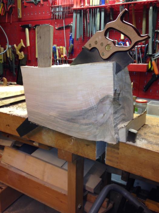

Re: Fuchsschwnaz oder Gestellsäge *MIT BILD*
Hallo Oliver,
also ich habe diese Sägeaktion auch hinter mir und habe sie mit dem PAX Fuchsschwanz von T. Flinn gemeistert (s. Foto). Wenn er gut geschärft und richtig geschränkt ist, geht das ziemlich gut von der Hand. Und man weiß danach, was man geleistet hat :-)
LG Udo
Hallo Udo,
hast Du beide Pax Fuchsschwänze benutzt? Ich muß längs und quer zur Faser sägen - feinewerkzeuge.de bietet für jeden Richtung einen Fuchsschwanz.
Ob ich beide benötige?
Welche Sägeblattlänge hast Du?
VG,
Oliver
Hallo Oliver,
Ich habe den Fuchsschwanz für Längsschnitt. Blattlänge: 66 cm = 26 inch 5 1/2 TPI Art. Nr. 303010
Gruß Udo
